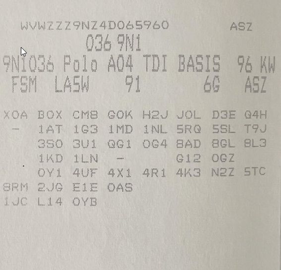

    Czy ma ktoś może kodowanie pompy ABS do VW Polo 9N silnik 1,9 TDI ASZ, manual 6 biegów z 2004 r. lub umie wygenerować taki kod?
    Pompa nr. 6Q0 907 379 Q, ESP 5.7 front H03 0000,
    VIN: WVWZZZ9NZ4D065960
    Migają mi kontrolki ABS, ESP i wykrzyknik.
    Diagnostyka:
    18055 - Check Coding of ECUs on Powertrain Data Bus
    P1647 - 000 - -
    Problem pojawił się po wymianie taśmy od airbagu kierowcy, kodowanie zmieniło się na same 000000, nie miałem okazji zapisać autoscana wcześniej, czujnik kąta skrętu nie uległ uszkodzeniu, działa poprawnie.
    Z góry dzięki za pomoc

    A VCDS nie podpowiada Ci kodowania?

    ABS 5.7 najpierw login trzeba wyliczyć na podstawie wyposażenia potem kodowanie.

    VCDS nie podpowiada mi kodowania.
    Wpisałem wszystkie możliwości jakie znalazłem w sieci nawet te z forum Fabii i nie wchodzi, cały czas ten sam błąd.
    https://workshop-manuals.com/skoda/fabia-mk1/...e_control_unit__abs_bosch_5.7/table_of_codes/
    Proces wygląda jak na forach: Kodowanie -> Logowanie "40168" -> Kalibracja czujnika.
    Jeśli chodzi o kodowanie wyposażenia, czy mógłbyś kolego pomóc? Przesyłam zdjęcie naklejki. Naklejka z kodami wyposażenia samochodu Skoda Fabia.

    Kod 3497.

    jacek074 dzięki wielkie za pomoc!
