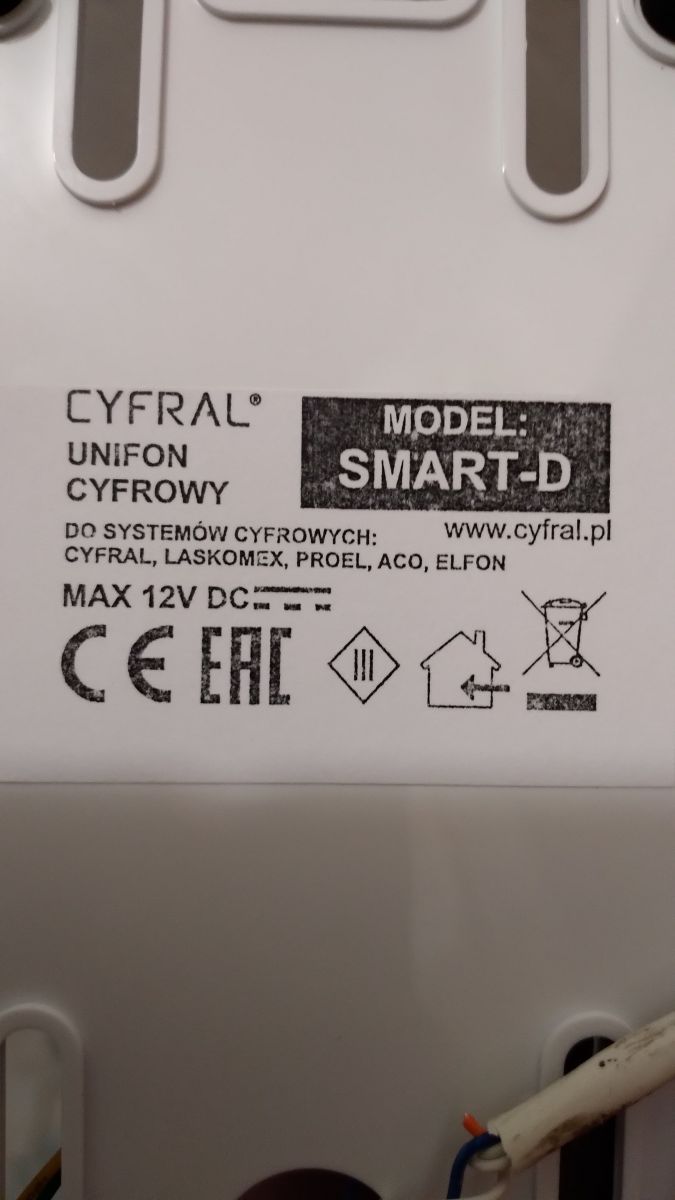

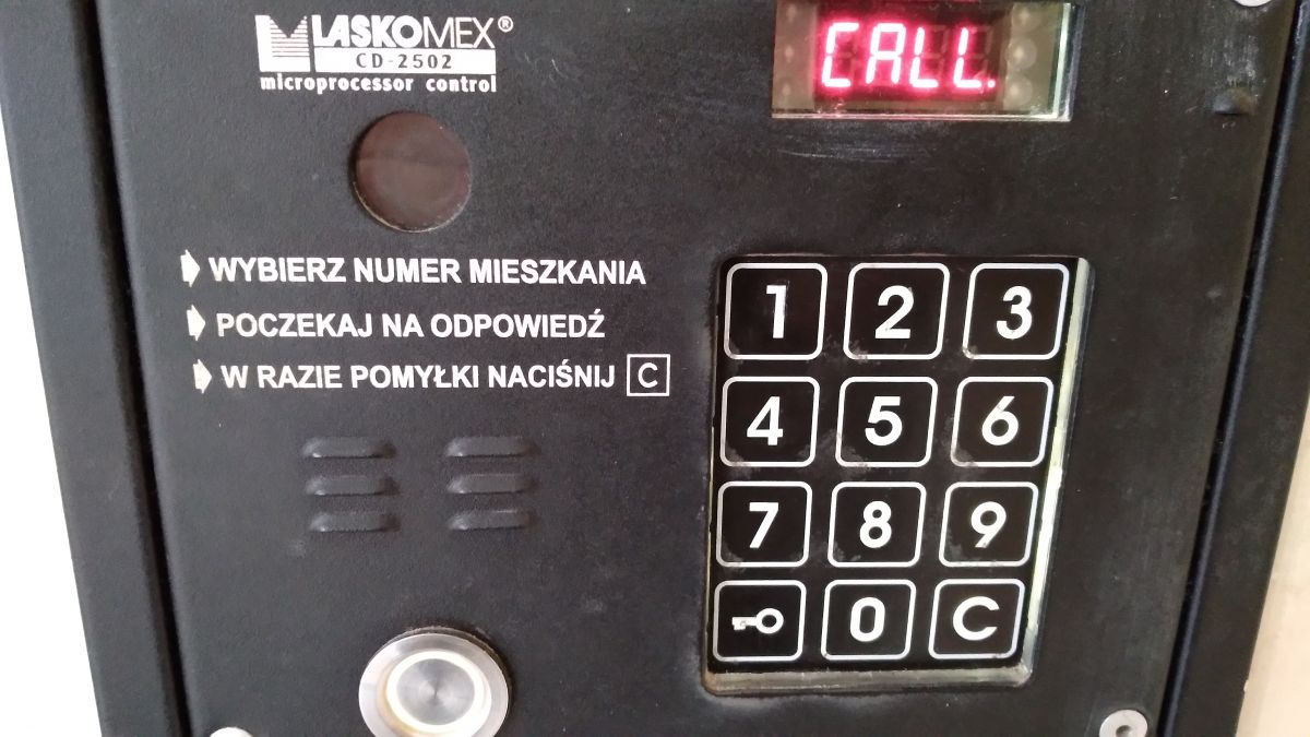

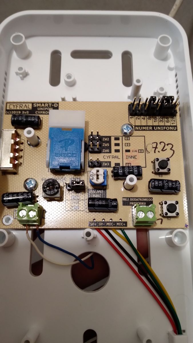

    Witam domofon jak na,zdjęciu laskomex unifon cyfral zworki ustawione na nr lokalu 104 i czy mam ustawione zworki na cyfral lub na inne napięcie na L- L+ 6V Domofon Laskomex CD-2502 z czerwonym wyświetlaczem pokazującym CALL. Płytka obwodu drukowanego unifonu Laskomex Cyfral z zaznaczonymi zworkami. Tabliczka znamionowa unifonu cyfrowego Cyfral Smart-D. po wybraniu lokalu na domofonie wyświetla call ale unifon w mieszkaniu nie dzwoni

    Potrzebujesz unifonu LM-8 lub LY-8 - koniecznie z "8" w nazwie, bo w tych samych obudowach są też unifony analogowe, które nie będą działać z tym systemem.

    Podłączyłem unifon z innego lokalu ustawiłem zworki na 104 i dalej nie dzwoni .Więc chyba bez wizyty instalatora się nie obejdzie ,dodam że podczas instalacji domofonu lokal był pusty nieużywany były tylko wyprowadzone kable i unifonu w lokalu nie było :)

    Jesteś pewny, że jest napięcie na linii?
  • #6 20806492
    fazza
    Posty: 360
    Pomógł: 8
    Ocena: 49
    witam
    Tak mierzyłem miernikiem jest 6 V
  • #7 20806495
    Ircys
    Specjalista Domofony
    Posty: 6973
    Pomógł: 1342
    Ocena: 2089
    Zmień nr na jakiś pierwszy wolny i wtedy sprawdź
  • #8 20806506
    fazza
    Posty: 360
    Pomógł: 8
    Ocena: 49
    witam chodzi o numer lokalu
  • #9 20806512
    Ircys
    Posty: 6973
    Pomógł: 1342
    Ocena: 2089
    fazza napisał:
    Tak, zmień (zworkami) na np. 110 (jakiś pierwszy wolny) i wtedy spróbuj zadzwonić.

    Może być zrobione przekierowanie / przesunięcie numeracji lub lokal ten został wyłączony - tak, czy inaczej musiałbyś skontaktować się z administratorem tego systemu/obiektu.
    spróbuj zobaczyć, jakie numery ustawione mają lokale bezpośrednio przed oraz za Twoim, czy pokrywają się z numerem fizycznym na drzwiach?

    Zmieniłem numer lokalu i próbie zadzwonienia wyskakuje off w innych lokalach ustawione jest prawidłowo .Więc pewnie lokal jest wyłączony .Te mieszkanie stało puste jak instalowany był domofon .Zostaje tylko kontakt z administratorem .
