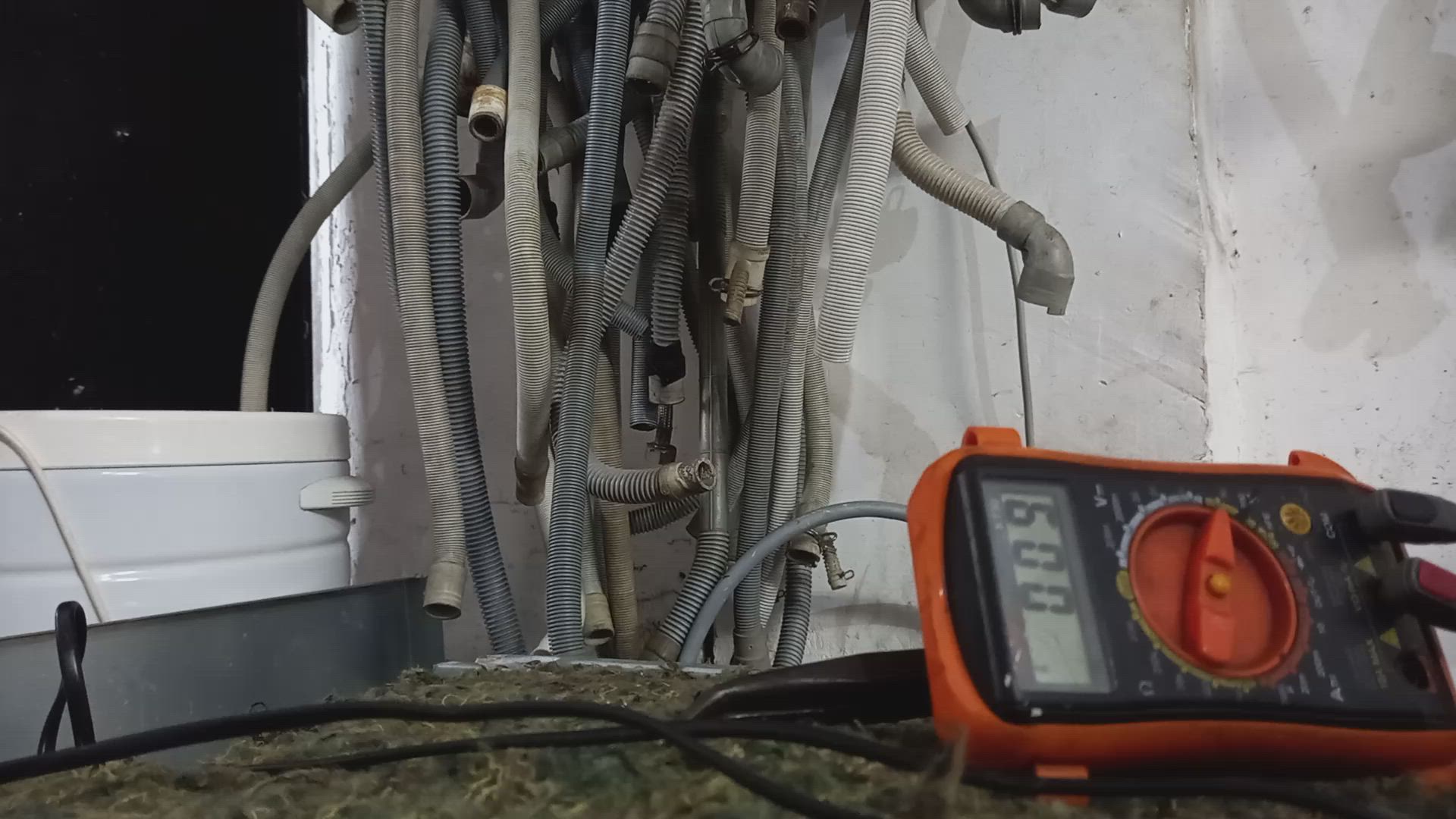

    Witam serdecznie, może ktoś spotkał się z tym problemem: pacjent zmywarka Beko DSFS1530X. Duży pobór soli (3-4 mycia i brak soli, naczynia białe). Nakrętka sprawdzona, elektrozawór działa. Na przewodach dochodzących do elektrozaworu stałe napięcie w przedziale 9-23V, jak na filmiku. Czyżby triak puszczał?

    Ten miernik to masz na stałe czy na zmienne ustawiony?
    Tak czy inaczej jeśli podejrzewasz triak, to odłącz wtyczkę i zrób kilka prań.

    Tak tez zrobiłem i to był triak.
