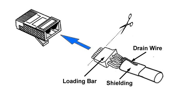

    Witam. Mam następujący problem z połączeniem internetowym w altance oddalonej o 40 metrów od routera poprowadzona jest ziemią skrętka f/UTP 6e na końcach zarobione złączki rj 45 i podłączone do drugiego routera sprawdzone wszystkie żyły przewodzą poprawiane dla pewności dwa razy złączki i nadal nie ma połączenia sprawdzając na innej krótszej skrętce tylko zwykłej UTP wszystko śmiga i tu moje pytanie czy może to być spowodowane że ekran oraz dodatkowy "cienki drucik " nie są nigdzie podłączone chyba że macie jakieś inne pomysły co może być przyczyną?

    tomo280 napisał:
    Teraz pytanie gdzie ten ekran podłączyć?
    Do metalowej obudowy RJ45.

    Ok kupię dziś takie i tak zrobię ten drucik też tam podłączyć? Gdzieś czytałem że ten ekran trzeba uziemić ale nie wiem czy to prawda
    Zobacz.
    Diagram pokazujący montaż złącza sieciowego z oznaczeniem paska ładującego, drutu odprowadzającego i ekranu.
    Są tu fachowcy którzy zajmują się sieciami, to może potwierdzą. Ale na mój rozum ekran należy uziemić, a wraz z nią wtyczkę .Wtyczka powinna mieć metalowa obudowę. Jak na rysunku.
    Nie rób tak. Kup gniazdka z keystonami metalowymi i zakończ przewód po obu stronach w tych gniazdkach. Kat 6A (nie ma 6e) jest wredna do zarabiania wtyczek RJ-45 (ja bym się nie podjął i żebym jeszcze miał dać gwarancję na długoletnie działanie).
    Ogólnie wszystkie przewody powinny być zakończone patchpanelem / gniazdem a dopiero potem urządzenia podłącza się krótkimi, giętkimi patchcordami.
    Należy, ale nie wtyczkę, tylko keyston. Jednak przy takim odcinku w ziemi nie ma szans żeby nieuziomiony ekran cokolwiek miał znaczenie, a już na pewno nie takie, że komunikacji kompletnie brak.
