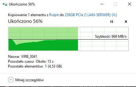

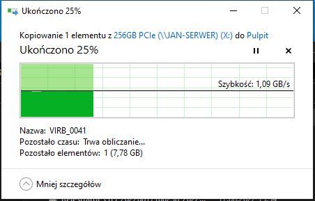

  • #26 20837756
    JEDD
    Poziom 29  
    Posty: 2238
    Pomógł: 170
    Ocena: 240
    Ekran postępu kopiowania plików z serwera z prędkością 1,09 GB/s. Zrzut ekranu z okna kopiowania plików na systemie Windows, pokazujący postęp procesu.
    Pobieranie z serwera i wysyłanie do serwera na załączonych screenach. Jak widać cel został osiągnięty. Zastanawia mnie dlaczego switch nie zestawia połączenia 2,5GbE po kablu skoro w PC karta jest 2,5G a sam kabel ma 5m i jest kategorii 6A? Działa tylko na 1Gb/s. Oczywiście takie transfery tylko na SSD NVMe, na dyskach HDD okolice 150-200MB/s. Przy pobieraniu z serwera i5-6600 jest około 15% użycie procesora, przy wysyłaniu na serwer wzrasta do około 40%. Więc staruszek i5 jeszcze daje rade :)
  • #27 20837768
    freebsd
    Posty: 6791
    Pomógł: 766
    Ocena: 2029
    Sterowniki do karty sieciowej w komputerze masz ze strony producenta?
  • #28 20837773
    JEDD
    Poziom 29  
    Posty: 2238
    Pomógł: 170
    Ocena: 240
    Tak wersja 28.2.1. Przy 28.2 nie instalował się sterownik tylko samo oprogramowanie PROSet.
