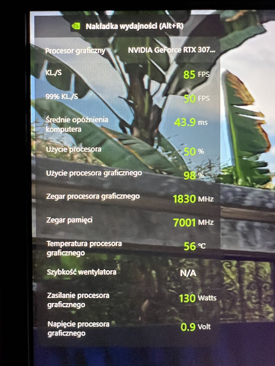

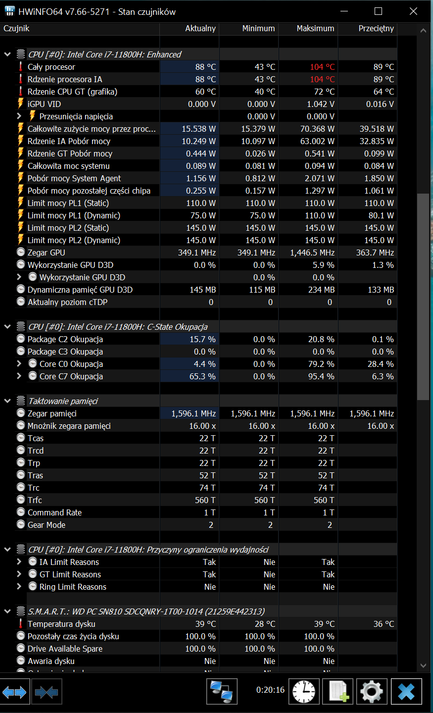

    Słuchajcie potrzebuję kogoś naprawdę konkretnego co poświęci chwilkę. Odkąd kupiłem swojego laptopa jakieś 7 miesięcy temu , od tamtej pory mam z nim nieustanne problemy. Miałem mnóstwo bluescreenów, często laptop się wykrzaczał. Dużą część z problemów udało mi się naprawić lecz najbardziej zastanawia mnie jeden. Mianowicie karta graficzna. W momencie kiedy przełączę w Panelu Sterowania na Kartę Nvidii dzieję się to co jest na pokazanym filmie. Dzieje się to we wszystkich rodzajach gier, zmiana ustawień gier na niższe na pewno nie jest tutaj rozwiązaniem. Na przykładzie gry Forza Horizon 5, na maxymalnych detalach i ustawieniach, gra potrafi działać bez najmniejszego problemu powiedzmy z 20 minut na 80fps. Po czym po chwili fps są takie same lecz gra zaczyna nienaturalnie klatkować i dziwnie renderować. Gdzie niekiedy potrafi działać godzinami bez problemu. Tak samo dzieje się przy korzystaniu z przeglądarki czy przesuwaniu folderów po pulpicie. Kiedy przełączam kartę na zintegrowaną, problem ustępuje. Robiłem różne formaty usuwanie sterowników instalowanie nowych, nic nie pomaga. Pamiętam że kiedyś jak usunąłem wszystkie sterowniki karty i nie instalowałem nowych karta działała wyśmienicie, ale przez chwile. Jestem totalnym laikiem i nie znam się na tym, dlatego pisze do was, potrzebuje porządnego diagnosty, naprawdę z chęcią się odwdzięczę. (Pamiętam że kiedyś korzystałem z funkcji "Dostrajanie Wydajności" od Geforce Experience. I jakoś pamięcią sięgając od wtedy miałem największe błędy. Chodź bluescreeny pojawiały się praktycznie od nowości. Tutaj kontakt do mnie, marcellopuszanski(_at_)gmail.com lub instagram marcellopuszanski. Jeżeli będziecie potrzebować jakieś screeny z pracy Karty lub systemu wytłumaczcie mi odrazu w odpowiedzi jak mam to przejrzyście zapodać. Z góry dzięki za pomoc.
    Laptop ACER Predator Helios 500 PH517-52 17.3" IPS 165Hz i7-11800H 16GB RAM 1TB SSD GeForce RTX3070 Windows 10 Home
    Ekran z nakładką wydajności NVidia GeForce RTX 3070 na laptopie podczas gry.
    Trochę lepsza jakość filmu na którym widać jak to skacze.
    https://www.youtube.com/watch?v=ox76p_2EfG8&ab_channel=Marcel%C5%81opusza%C5%84ski

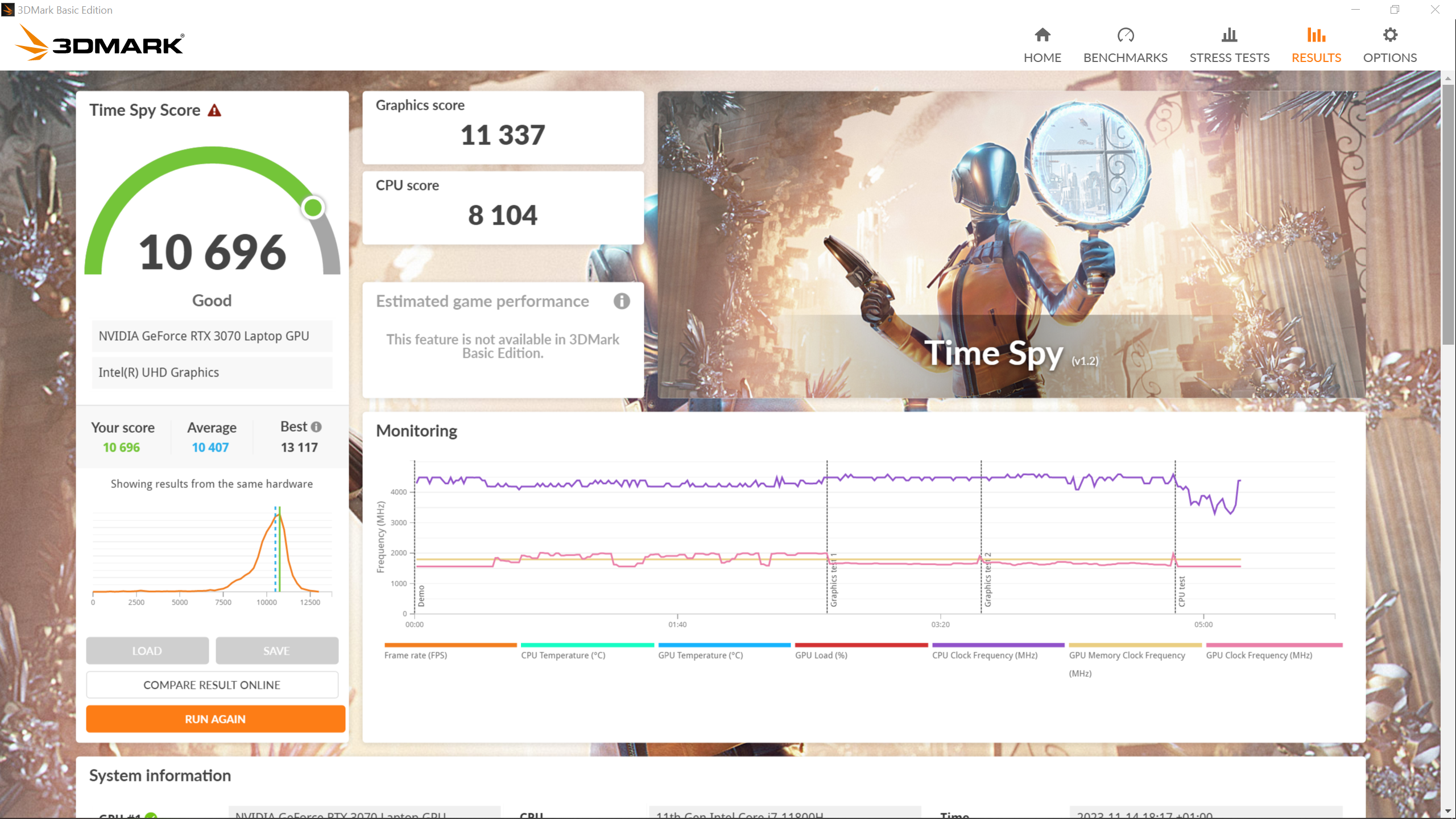

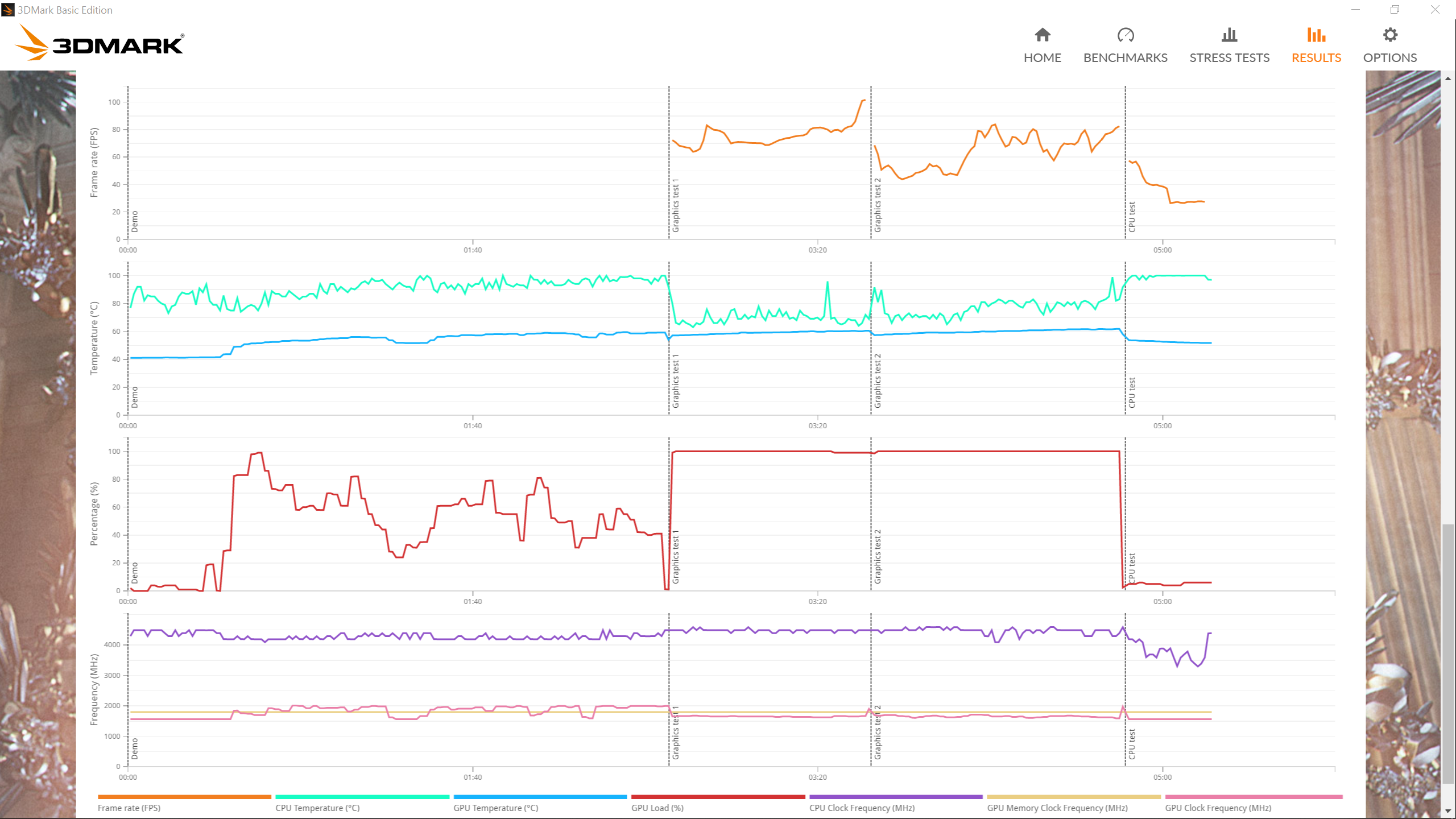

    Zrób test 3dmark i sprawdź czy będą błędy podczas jego wykonywania.
    Czy sprawdzałeś zachowanie karty na zewnętrznym monitorze? To wygląda na problem z odświeżaniem.

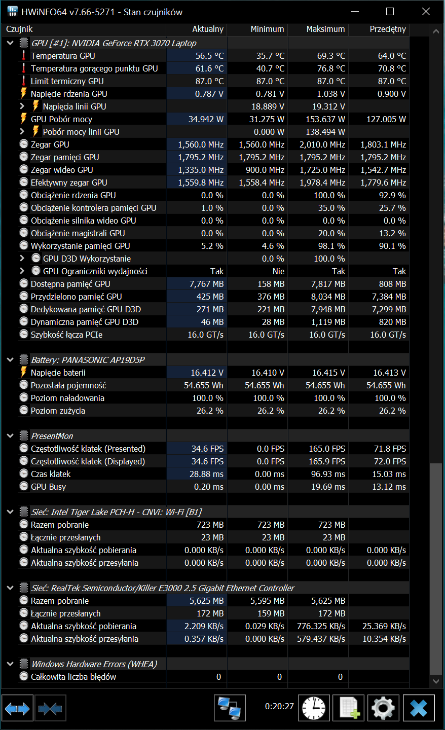

    Zainstaluj i uruchom HWiNFO64 (sensors only), następnie włącz grę, pograj z 10-20min. i zamieść screen z programu.

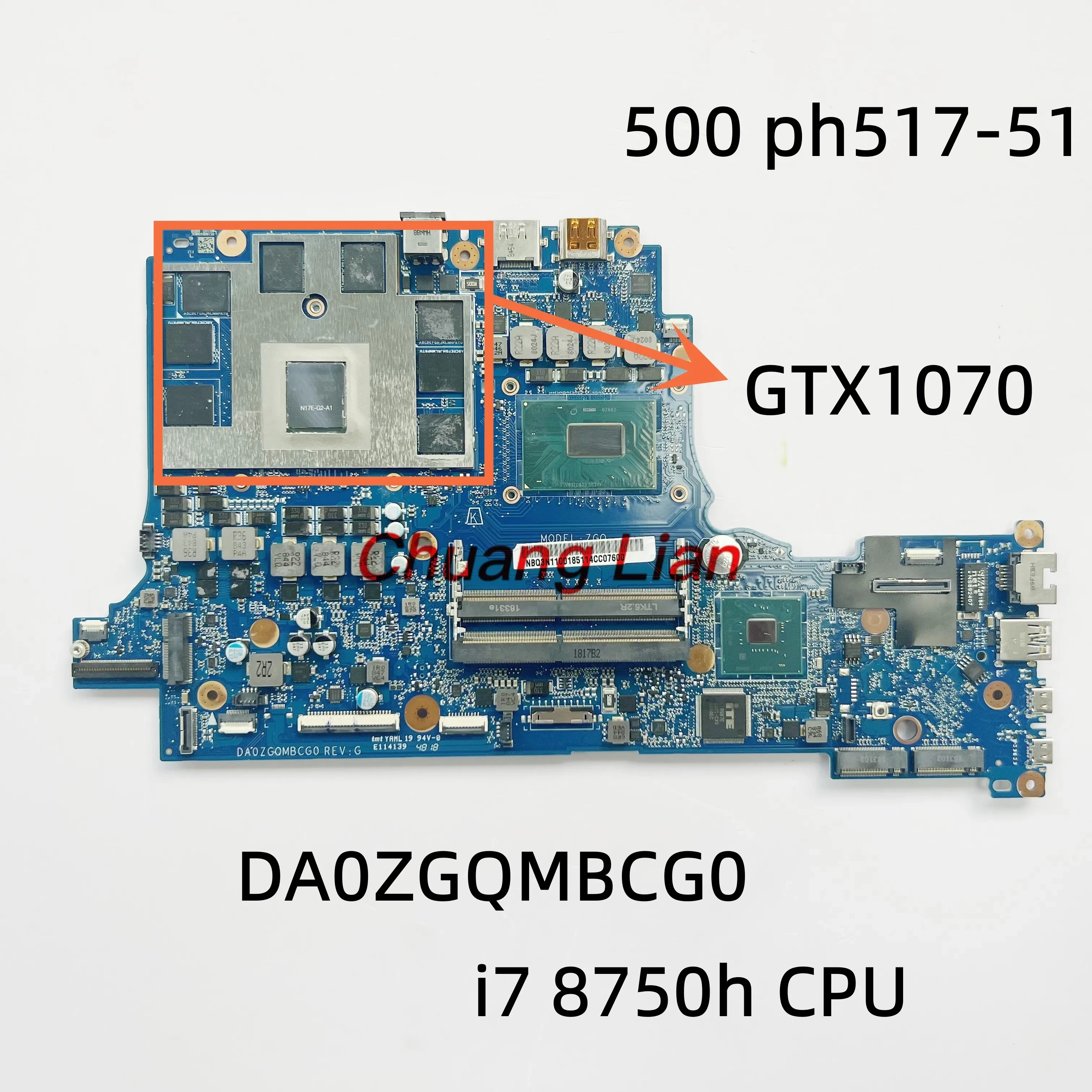

    Zrób tak jak zalecają w odp. : #2 i #4.
    Zasilacz (19.5V 16.9A) masz sprawny ?
    - trzyma parametry?
    Ewidentnie coś z NVidiá.

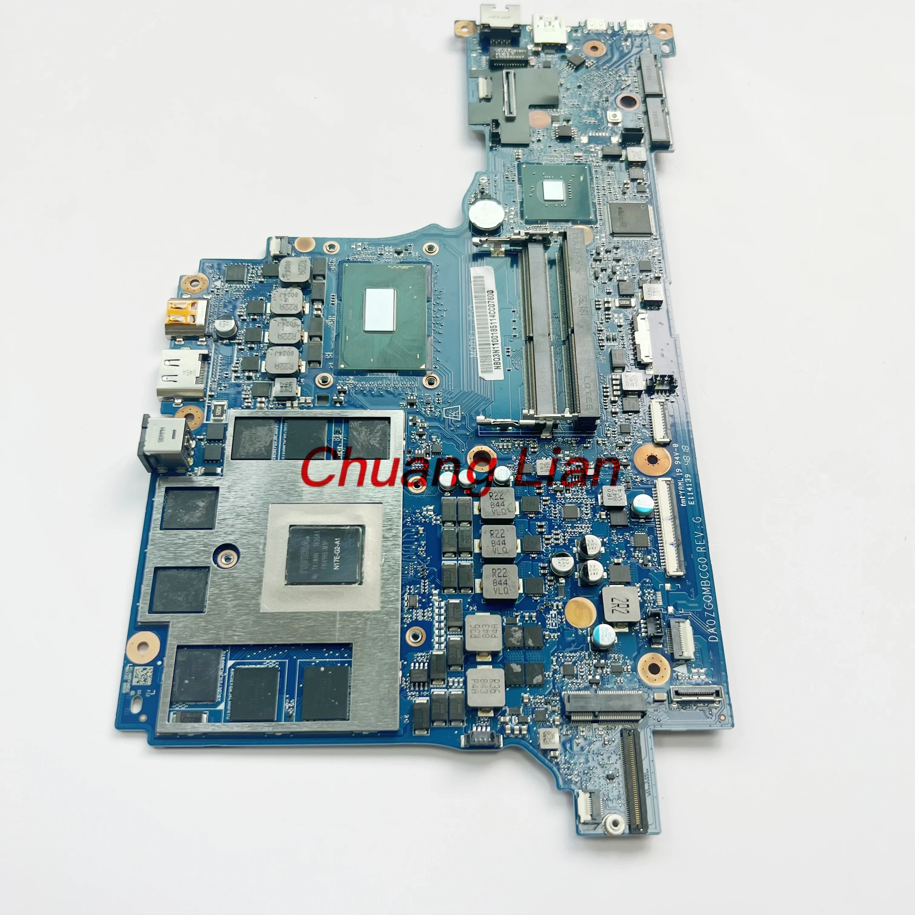

    - może GDDR6 się "wysypują ", któraś z 8GB
    ! poniżej to płyta pod ver. wczesniejszą Acer predator Helios 500 ph517-51
    - i7-8750h plus GTX1070 8GB
    - paltforma Quanta ZGQ
    Klatkujące i skokowe działanie Karty Nvidia 3070 + problemy z Laptopem Predator Helios 500 Klatkujące i skokowe działanie Karty Nvidia 3070 + problemy z Laptopem Predator Helios 500
    ** płyta pod ACER PH517-51 , i9-8950HK plus GTX1070 GDDR5 8GB
    wygląda identyco
    p.s

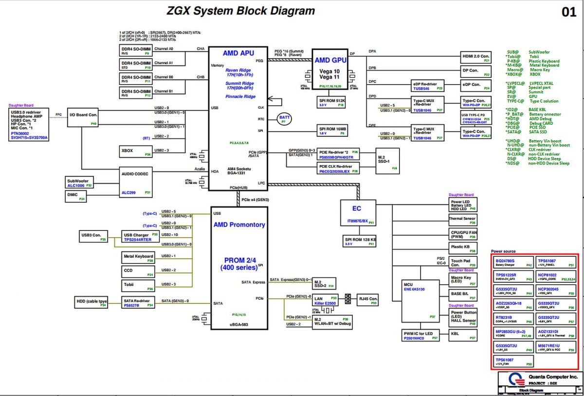

    Kol. model z tematu
    Predator Helios 500 PH517-51 to płyta od Quanta ZGX (DA0ZGXMBCD0 rev.)
    - jest *boardview pod Intel 11th gen Intel
    * jest PH517-61 ( DA0ZGXMBCD0 rev.D) z AMD (cpu Raven or Summit Ridge)> jest SM < (*.pdf)
    Tutaj masz film Link z rozbiórki , widać wnętrze
    Schemat blokowy systemu ZGX.

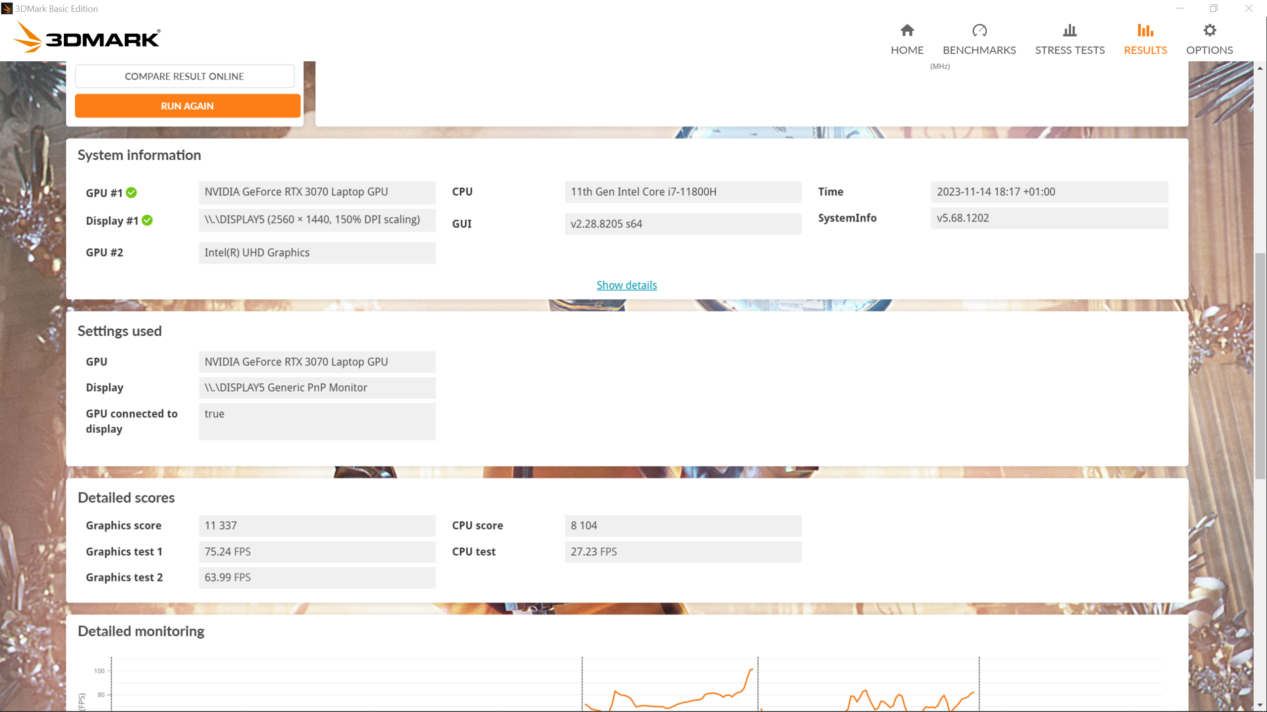

    Sory za tak długi czas bez odpowiedzi ale dostałem bana od moderatora jimasek za pisanie mb/s zamiast Mb/s.
    Nie jestem pewien czy to ten 3dMark Ci chodziło ale prosze.
    Zrzut ekranu z wynikami benchmarku 3DMark Time Spy z kartą graficzną NVIDIA GeForce RTX 3070 Laptop GPU. Zrzut ekranu z wynikami testu w programie 3DMark Basic Edition Wykresy wyników testów wydajności w narzędziu 3DMark Basic Edition.

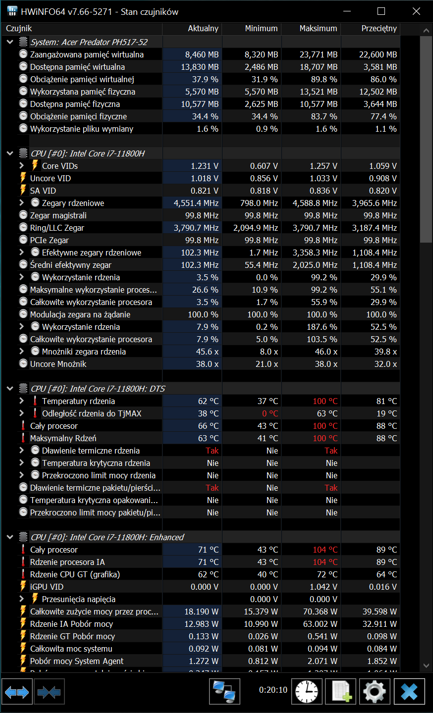

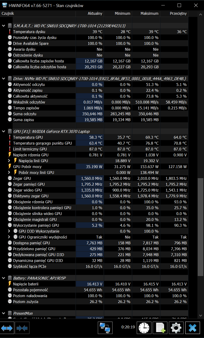

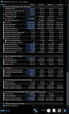

    >>20812838

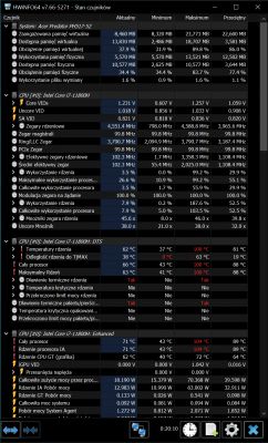

    W momencie jak korzystałem z tego HWiNFO nie ujrzałem dokładnie tego błędu wydajności i artefaktów o których mówiłem wcześniej, bo to jest raz na jakiś czas, ale były spadki płynności i lekkie klatkowania.
    Ważna uwaga jest taka że zawsze po resecie przez chwile komputer działa super.
    Kiedy zmieniam Tryb Wyświetlania (Panel Sterowania Nvidia) na "Optimus", praktycznie zawsze działa wszystko prawidłowo. Chodź też do czasu, jak zostawię grę dłużej odpaloną chodźby w lobby gry, gdzie Laptop w ogóle się nie męczy, po powrocie i tak działa wszystko gorzej.
    Zrzut ekranu z programem HWiNFO pokazujący statystyki wydajności laptopa.
    Zrzut ekranu z programu HWiNFO z danymi o procesorze i systemie. Zrzut ekranu z programu HWiNFO64 pokazujący parametry sprzętowe laptopa, w tym temperatury i zużycie GPU oraz dysku. Zrzut ekranu z programu HWiNFO64 pokazujący stan czujników laptopa z GPU NVIDIA GeForce RTX 3070.

    Przegrzewa się procesor i od czyszczenia układu chłodzenia i wymiany pasty termoprzewodzącej trzeba zacząć.
    Zdziwiłbyś się xD
