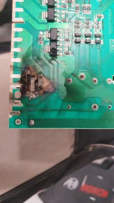

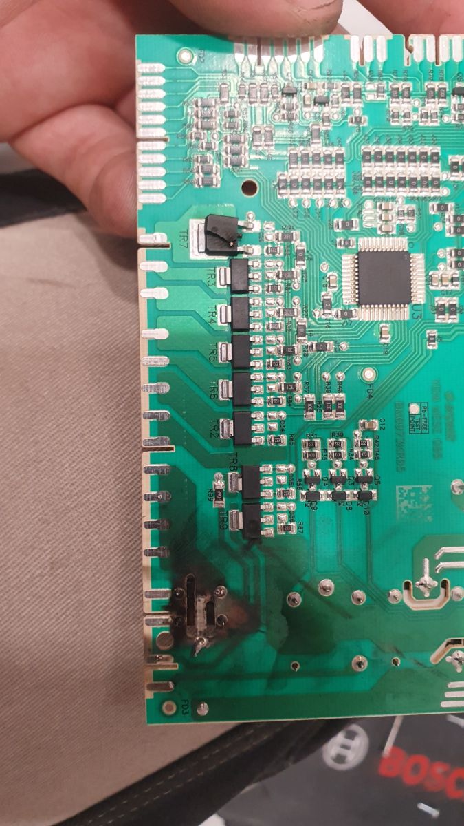

    Trafiła mi się zmywarka z takim uszkodzeniem. Beko din28433. 4 letnia. Stock number 7650553977 Pompa odpływowa bez oznak życia, a na module spalone 3 elementy. Widział już ktoś coś takiego? Da się zidentyfikować uszkodzone elementy?
    Jak Kolega wstawi dobrej jakości zdjęcie uszkodzonego modułu, to być może się da. [Felini]
    Spalony moduł zmywarki Beko z widocznymi uszkodzeniami na płytce. Uszkodzony moduł elektroniczny zmywarki z widocznymi spalonymi elementami.
    Dodam lepsze zdjęcia wieczorem.
    Uszkodzone elementy to
    Tr7
    Tr9
    Br1 przysmażony od tyłu
    Dodaję zdjęcia

    TR9 - marking code 103NN0 => Z0103NN0
    Probuj delikatnie oczyścic TR7 (najlepiej izopropanolem), może uda się coś więcej jeszcze z niego odczytać. Głównie interesuje mnie pierwsza linia.

    Przy takim uszkodzeniu lepiej zmierz, sprawdź czy port procesora, który steruje tymi elementami, spalonym nie jest uszkodzony ogólnie jak pomiar na zasilaniu procesora.

    Wleciał nowy moduł z pompą. Udało się za rozsądne pieniądze kupić
