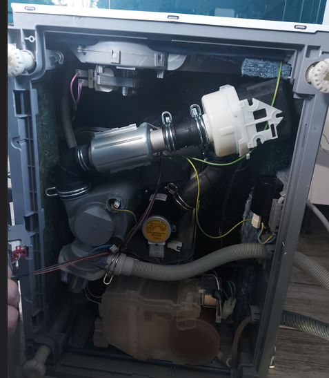

    Cześć,
    Mam zabudowaną zmywarkę Beko model DIN28320. Gdy zmywarka chodzi to słyszę że pompa próbuje wodę wypchać ale nie daję rady, chodzi jakby nie mogła.. chyba się kończy. Przez co gary nie są do końca umyte. Tak mi się wydaje, ze to pompa. Po zakończeniu mycia, czuć gorące powietrze.
    Doradzicie jaką pompę mam zamówić?
    Sfotografować tabliczkę znamionową urządzenia i załączyć do zamówienia.

    Dzięki!!
    Chyba, że coś innego się popsuło, bo raz ładnie domywa a raz średnio.... a czujniki, pływak, płaszcz wodny?

    Zawór rozdzielający lub natrysznice.

    Natrysznice są ok. Zamówiłem pompe, dam znac

    Wymieniłem pompę i jest ok - domywa gary i są gorące. Jedynie buczy podczas spuszczania wody i głośno chodzi zmywarka to pewnie coś jeszcze się kończy…. Co może być tego przyczyną?

    Możliwe że pompa spustowa też będzie dogorywać.
