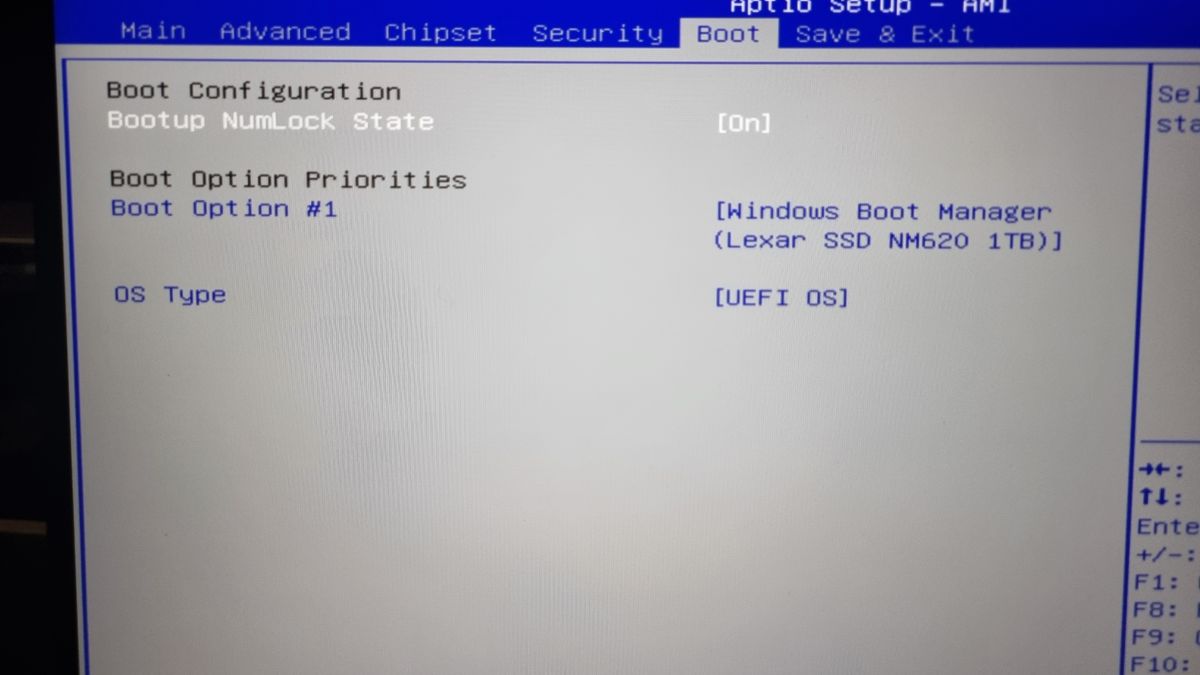

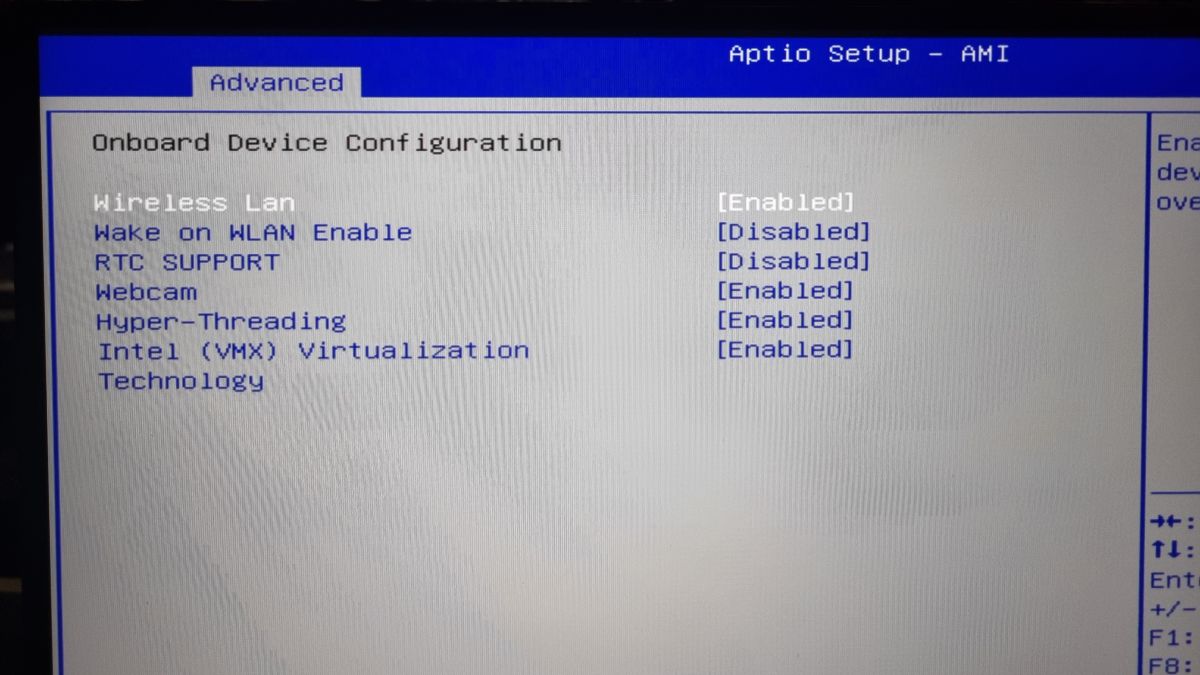

    Witam. Zakupiłem parę dni temu laptopa Aorus 7 9KF i5 12500H RTX 4060 z rozbudowaną przez sklep konfiguracją, tj. wymiana dysku na 1TB i pamięć na 32GB. Mam następujący problem z laptopem.
    Otóż bardzo długo uruchamia się on do poziomu BIOS-a, tj. 25 sekund.
    I nie wiem, czy te laptopy tak długo się ładują, czy należy oddać na reklamację?
    Dodam, że laptop był bez Windowsa i przy pierwszym włączeniu już tak długo się ładował, żeby dostać się do BIOS-u trzeba czekać około 22-25 sekund. Próbowałem zmieniać coś w BIOS-ie, ale nic nie poprawia sytuacji.
    Inne laptopy gamingowe, z którymi miałem styczność, tj. ASUS, MSI, HP mają ten czas na normalnym poziomie, tj. 2 do 5 sekund.
    Sam system uruchamia się szybko, jak minie już ekran wejścia do BIOS-u. Trwa to jak w innych komputerach, tj. 5 sekund na szybkim starcie i 12 sekund z wyłączonym szybkim startem. Tylko jak dodamy do tego 25 sekund, to robi się długo jak na laptop za 5599 zł.
    Przede wszystkim chciałbym uzyskać informację, czy tak te laptopy się uruchamiają, czy mój ma wadę? Albo czy coś jeszcze w tym BIOS-ie można zmienić?
    I z góry dziękuję za pomoc.

    Zacznij wstawiać np. zdjęcia stron z BIOS, tak by można sprawdzić ustawienia i ewentualnie zaproponować zmiany.

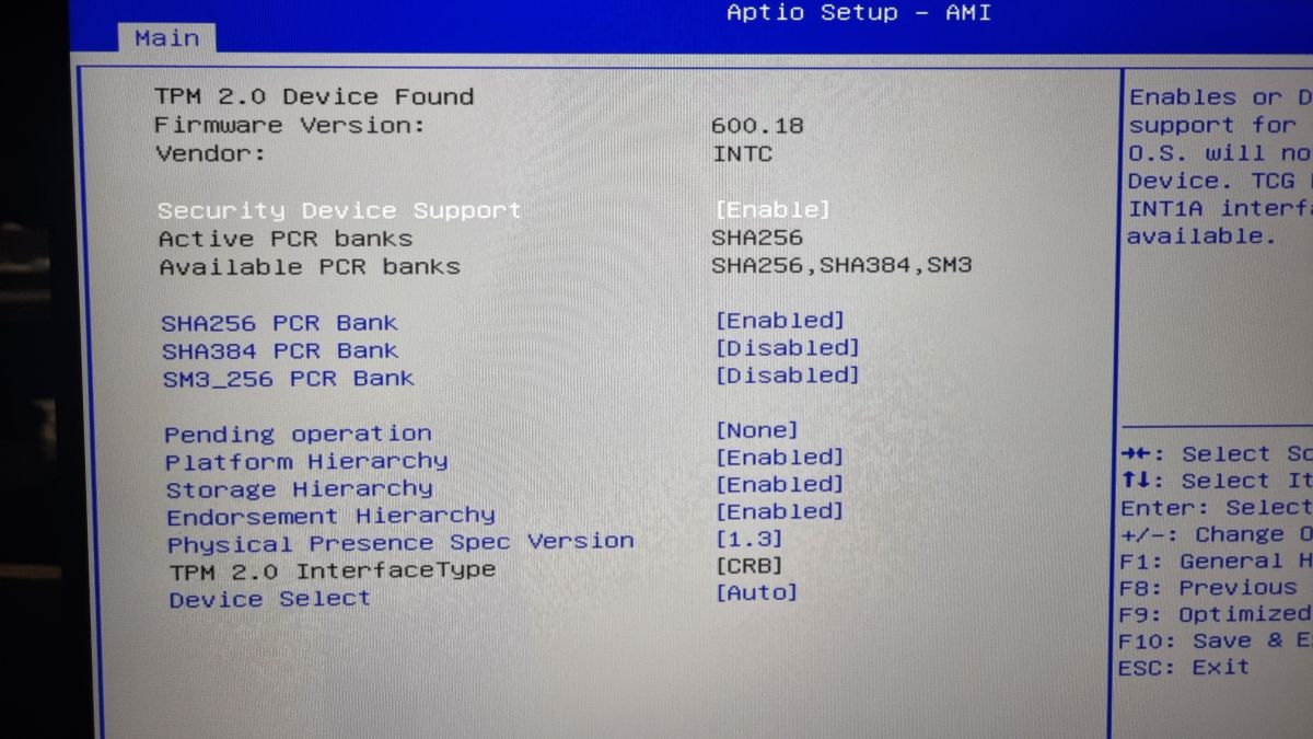

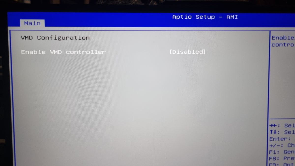

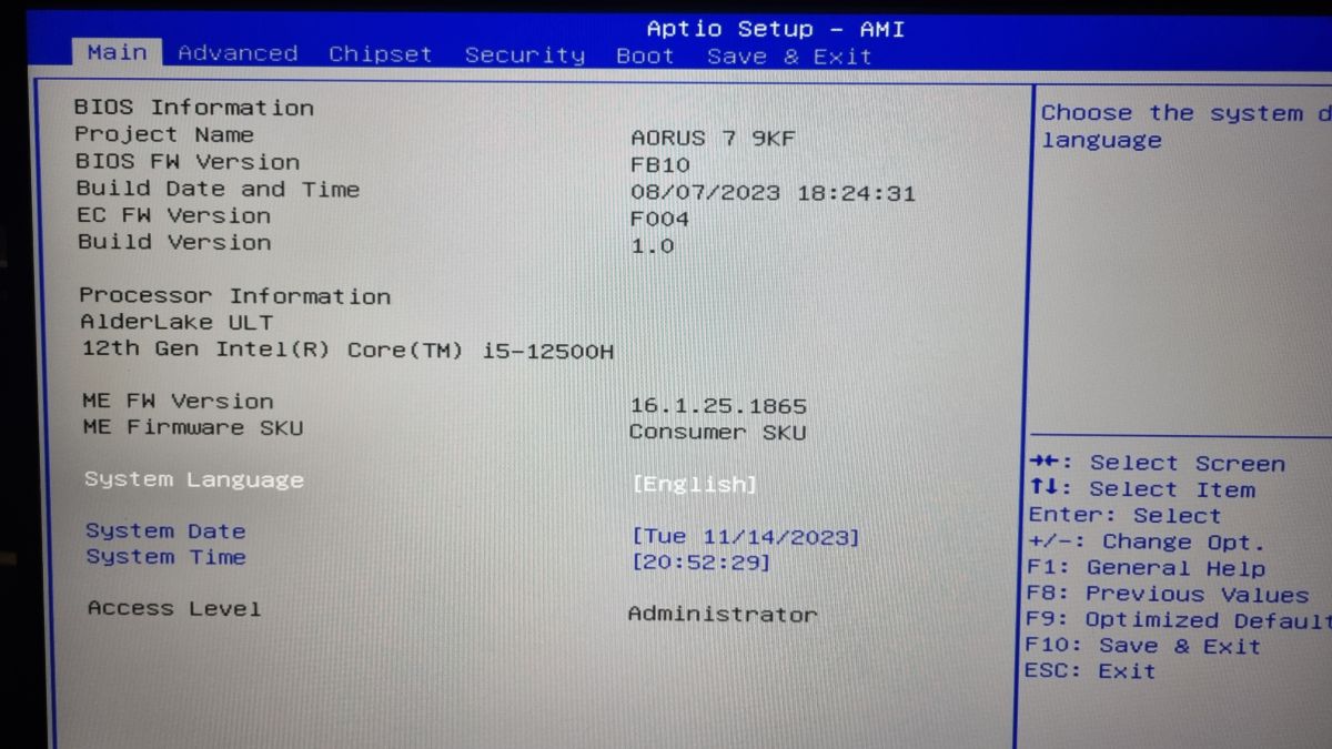

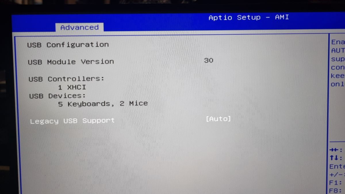

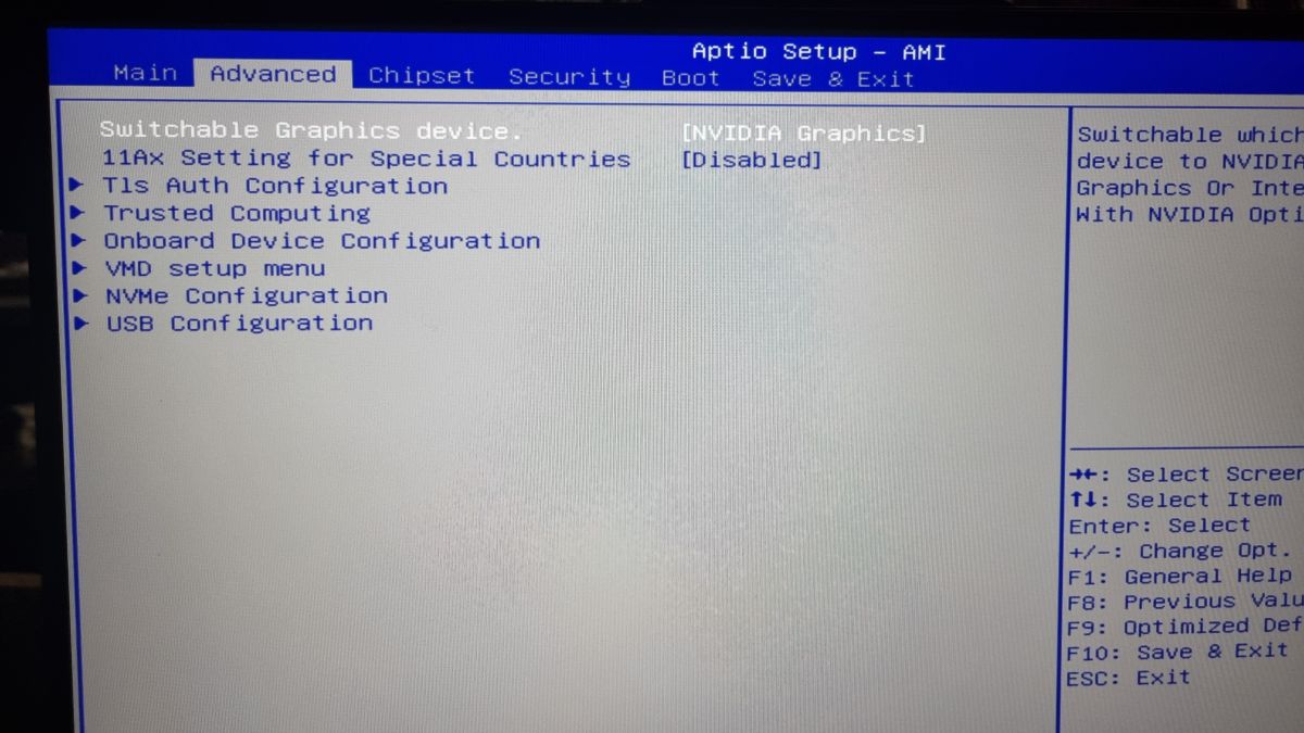

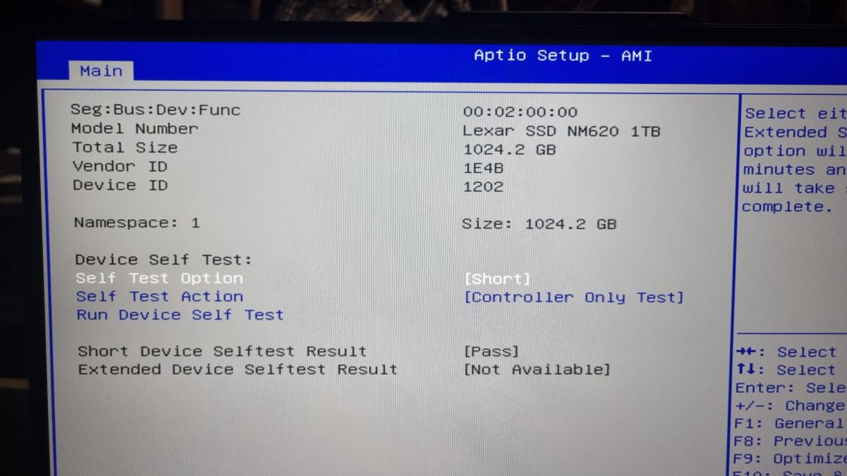

    Zdjęcia biosu.
    Zrzut ekranu z ustawień BIOS pokazujący informacje o systemie, wersji BIOS i procesorze. Zrzut ekranu ustawień BIOS-u z zakładką Advanced w AMI Aptio Setup, pokazujący opcje konfiguracyjne dotyczące urządzeń graficznych i innych elementów systemu. Zrzut ekranu BIOS z ustawieniami rozruchu. Zrzut ekranu z BIOS-u komputera, pokazujący ustawienia wsparcia urządzenia TPM 2.0 oraz opcje związane z hierarchią platformy i specyfikacją fizycznej obecności. Ekran konfiguracji BIOS z włączonymi i wyłączonymi opcjami urządzeń. Zrzut ekranu z BIOS-u pokazujący konfigurację VMD, z wyłączonym kontrolerem VMD. Ustawienia BIOS-u z informacjami o dysku SSD Lexar NM620 1TB. Ekran ustawień BIOS z informacjami o konfiguracji USB, wersji modułu USB i podłączonych urządzeniach USB.

    Czy długie uruchamianie występuje nawet wtedy, gdy nie ma podłączonych żadnych urządzeń peryferyjnych do laptopa? Żadnych dysków, pendrive, monitorów, a nawet myszek i klawiatur?

    Jeszcze jedna sprawa z rzeczy podstawowych: przywracałeś BIOS do ustawień fabrycznych?
    Ja nie widzę w ustawieniach BIOS czegoś, co by spowalniałoby rozruch. Może ktoś inny coś znajdzie i zaproponuje.

    d8piotrek napisał:
    Przed zakupem tego laptopa gdzieś napotkałem 1 opinie że laptop długo się uruchamia
    Prawdopodobnie tak jest.
    Po zmianie w RAM startuje dłużej bo widzi że się "coś" zmieniło i sprawdza.
    Czy SelfTest dla SSD da się wyłączyć?

    artaa napisał:
    Nie da się wyłączyć tego testu.
