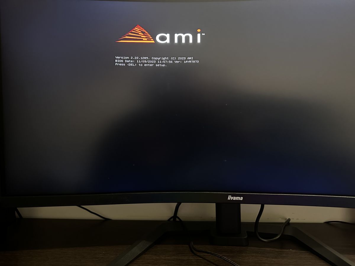

    Mam wrażenie, że PC się zbyt długo uruchamia. Wczytywanie biosu trwa ok. 15-20 sek i system ok 5 sek. (W moim starszym pc kilkuletnim trwało to 2 razy krócej.) Dlatego moje pytanie czy wszystko okej czy trzeba wysłać na gwarancje. Komputer jest nowy mam go kilka dni. Bencharmki porobiłem wszystkie wyniki prawidłowe. Również ustawienie ultraboot nic nie zmienia w biosie, bios tez wygrywalem na nowo. Po prostu dla mnie to bardzo zakakujace ze w nowym pc za tyle pieniedzy trwa to dwa razy dluzej i mam pewne obawy. prosilbym o pomoc ;)

    Wyłącz w biosie pokazywanie tego loga przy starcie i zobacz co będzie pokazane na ekranie.
    Karta z monitorem jakim kablem podłączona?
  • #5 20852671
    majkmajkone
    Poziom 3  
    Posty: 4
    Czarny ekran i zmiast Loga Aours jest teraz jak na zdjeciu Monitor z wyświetlonym ekranem BIOS z logo ami.
