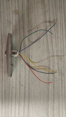

    Zwracam się do Was z małą zagwozdką. Po stronie posesji zamontowałem przycisk wyjścia do sterowania elektrozaczepem z pamięcią. Poprowadziłem nowy tor zasilania 12V, zamontowałem na słupku przycisk wyjścia i... Poległem na podłączeniu. Elektrozaczep ma tylko dwa bieguny do zasilania. Przycisk jest z podświetleniem. Posiada pięć przewodów:
    - Czerwony - 12V
    - Czarny - ground
    - Żółty - NC
    - Niebieski - NO
    - Zielony - COM
    Za cholerę nie wiem, co jest grane. Zasilanie podłączyłem prawidłowo. Reszta nie wzbudza elektrozaczepu po wciśnięciu przycisku. Robiłem różne kombinacje przez łączenie lub zamienianie przewodów czerwonego, zielonego, żółtego. Nic to nie daje. Bardzo proszę o jakąś podpowiedź. Mnie zaczęła od tego głowa pękać 😅

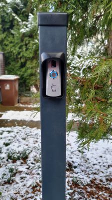

    Wracając do sprawy z przyciskiem. Dzisiaj zająłem się nim. Skorzystałem ze schematu @alekt77 i w ten sposób podłączyłem przycisk. Działa 🙂 Bardzo dziękuję za udział w dyskusji.
    Przycisk z podświetleniem na słupku otoczony zimowym krajobrazem.

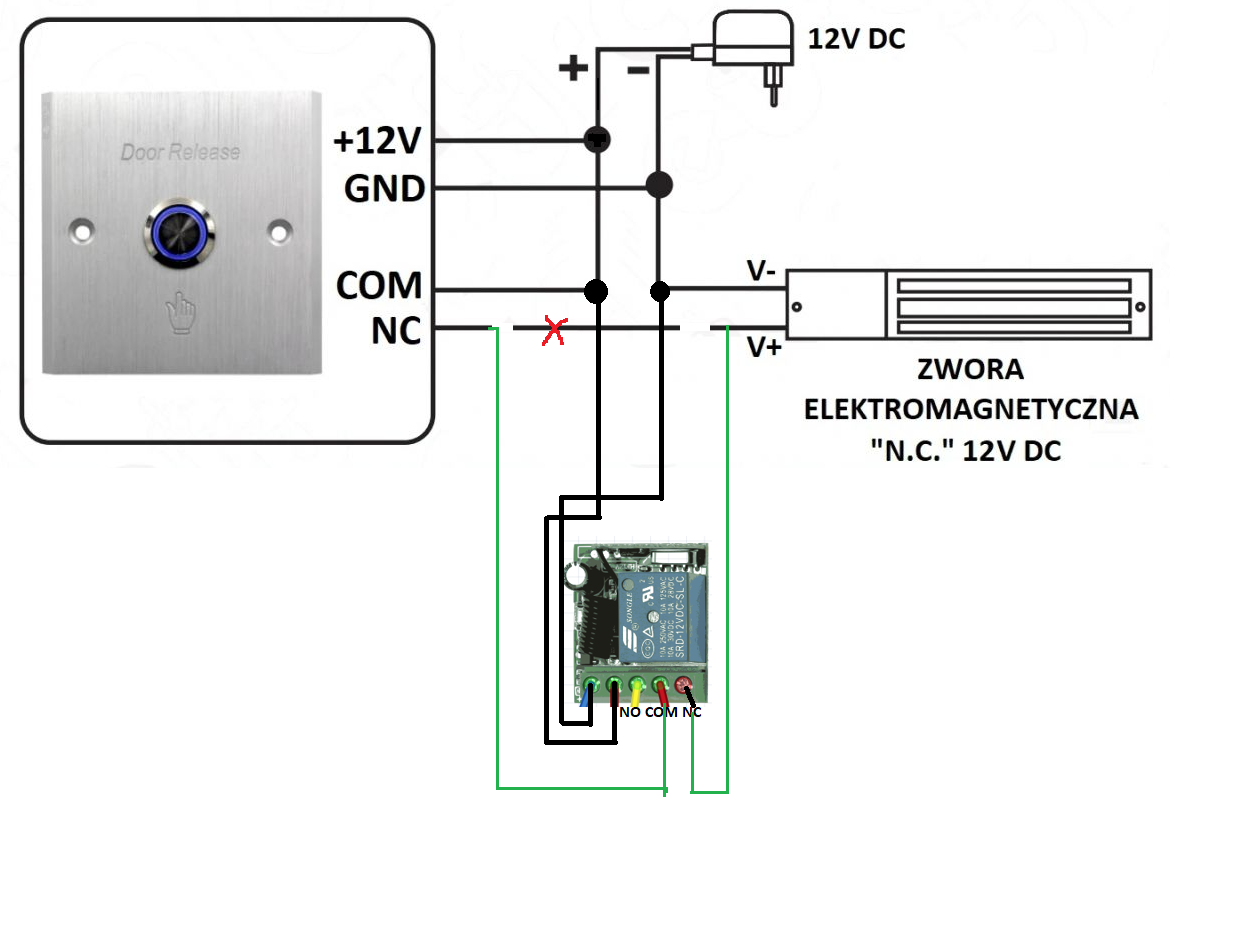

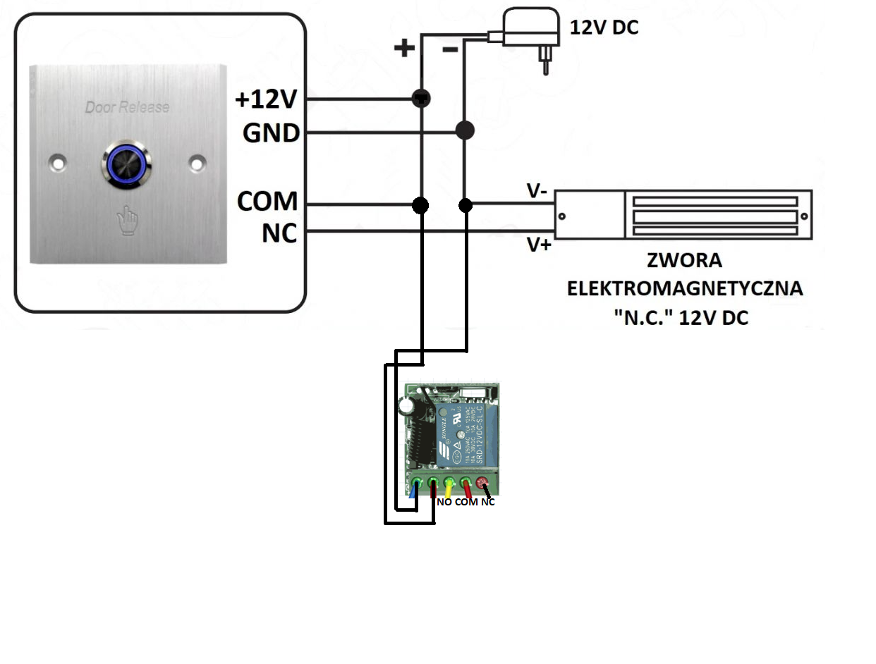

    Chciałbym wskrzesić temat - czy ktoś podpowie, narysuje jak do tego schematu dodać jeszcze przekaźnik na pilota, który sterowałby otwarciem zwory elektromagnetycznej. Przekaźnik ma wejścia napięciowe i styki NC, NO i COM.
    Z góry dzięki bo myślę i wymyślić nie mogę :/ Nie wiem jak go wpiąć w ten obwód żeby wzbudzenie go odcinało prąd od zwory i żeby funkcjonowało to z takim samym przyciskiem wejścia / wyjscia jak u kolegi.

    Byłbyś łaskaw dorysować mi jak wpiąć przekaźnik by działał z przyciskiem wyjścia?
    Schemat połączeń przycisku wyjścia, zamka elektromagnetycznego i modułu przekaźnika
  • #9 21613512
    stomat
    Posty: 5631
    Pomógł: 257
    Ocena: 1956
    >>21613493
    Schemat podłączenia przycisku wyjścia do zwory elektromagnetycznej i przekaźnika
