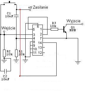

    chcialbym zrobic cos takiego :
    po podaniu impulsu +12V bedzie robil zwore ( czyli bedzie zalaczal inny obwod)
    nastepne podanie impuls rozlaczy zwore ( wylaczy inny obwod)
    takie 1, 0, na 1 przycisku.

  • #6 3731077
    Jerzy Węglorz
    Posty: 3447
    Pomógł: 501
    Ocena: 451
    Zasilanie układu CD4013 jest o tyle wygodne, że akceptuje każde napięcie stałe, miedzy 3 a 15V. Pobiera prądu tyle, co nic, a nawet jeszcze mniej: jakieś mikrowaty. Wadą jest mała wydajność prądowa, można z tego wysterować jakiś tranzystor (albo tyrystor, albo triak), który dopiero włączy coś tam: przekaźnik, silnik, lampkę.
    Układ po dodaniu 2 elementów: opornika i kondensatora, staje się przewidywalny, bo po włączeniu zasilania zawsze ustawia sie w tej samej "pozycji", np. "wyłączone", czyli chcwilowy zanik napięcia nie może spowodować przypadkowego włączenia.
    Istnieje też wersja na przekaźnikach, ale wymaga 3 przekaźników ze stykami przełącznymi.
    A układ na 4013 jest taki:
    Jak zbudować elektroniczny przycisk włącz-wyłącz na impuls +12V?
    Podanie na wejście potencjału wysokiego (powyżej 8V dla zasilania 12-voltowego) powoduje przełączenie układu w stan przeciwny.
    Mój układ - poza niewielkim "udoskonaleniem" - pokrywa się z tym, co Ci przysłał PiM_FM

  • #8 3731283
    Jerzy Węglorz
    Posty: 3447
    Pomógł: 501
    Ocena: 451
    Vss łączysz do masy, czyli minusa zasilania. Vcc (14) jest do plusa zasilania - u Ciebie +12V. Pozostałe S, R, D i Clock od 2-go przerzutnika - do masy. Ten drugi przerzutnik mozna jeszcze tez uzyć, gdybys chciał mieć przełączanie przyciskiem zwierającym do masy, potem Ci to narysuje, bo w tej chcwili dostałem pilny telefon i będę za godzinę ...

  • #10 3732456
    kiko_tychy
    Posty: 216
    Ocena: 22
    czy tak to ma wygladac ??
    jak tak to cos mi nie dziala :(
  • #11 3732523
    Jerzy Węglorz
    Posty: 3447
    Pomógł: 501
    Ocena: 451
    Przycisk włączas między +V zasilania (które jest połączone do 12V i nogi 14), a wejscie, które wchodzi na nogę 3.
    Przekaźnik lub cokolwiek innego wpinasz między kolektor tranzystora ("Wyjście") a + zasilania (12V).
    Gdyby przycisk był niezbyt stabilny, to możesz dodać kondensator 10nF równolegle do R2, między wejście a masę.

  • #13 3732725
    kiko_tychy
    Posty: 216
    Ocena: 22
    czyli tak ma to wygladac ??
    czy na wyjsciu bedzie jakies napiecie ???
    cze bez tranzystora da sie to jakos sprawdzic ?
  • #14 3732746
    Jerzy Węglorz
    Posty: 3447
    Pomógł: 501
    Ocena: 451
    OK, wygląda dobrze.
    Na wyjsciu nie ma zadnego napięcia, ale pojawia się PRZEWODZENIE (tak jak styk): tranzystor - jeśli jest załączony - przewodzi od WYJŚCIA do masy. Możesz to sprawdzić, np. włączając diodkę LED z szeregowym opornikiem np. 1k między WYJSCIE a ZASILANIE +12V.

  • #21 3746019
    kiko_tychy
    Posty: 216
    Ocena: 22
    dzisiaj mialem troszke czasu i poskladalem to. ( schemat od Jerzy Węglorz)
    sprawdzam podlaczajac diode z opornikiem do tranzystora.
    efekt: zalacza sie ale zanim sie zalaczy mignie natomiast jest problem z wylaczeniem .. wylacze sie po ktoryms tam razie.
    w czym bedzie problem ?
  • #22 3746684
    Jerzy Węglorz
    Posty: 3447
    Pomógł: 501
    Ocena: 451
    Jeżeli układ jest taki, jak na Twoim rysunku z postu z 29 Mar 2007 23:23, to powinno działać bez pudła, może trzeba jeszcze zablokować zasilanie jakimś kondensatorem, np. 10 - 100uF miedzy "+" a "-".

  • #27 3756727
    kiko_tychy
    Posty: 216
    Ocena: 22
    noi efekt jest podobny,, tylko teraz nie zawsze sie zalaczy za 1 razem z wylaczeniem juz jest lepiej.. tylko ze ja to testuje na wlaczniku.. moze tutaj jest przyczyna ...
  • #28 3757586
    szod
    Poziom 33  
    Posty: 1663
    Pomógł: 215
    Ocena: 120
    Kondensator przy nóżce 3 - C2 = 10n jest połączony równolegle z rezystorem R2 = 10k.
    Proponuję ten kondensator włączyć równolegle do przycisku. Tak to kondensator nie będzie
    spełniał swojej roli. C1 zwiększ do 100n. Żeby impuls zerowania trwał dłużej niż impuls wejściowy.
  • #29 3759310
    kiko_tychy
    Posty: 216
    Ocena: 22
    ale przeciez jak c2 podlacze rownolegle do przycisku to bedzie on tak samo jak c1 wiec czegos tu nie kumam ...
    #30 3759359
    szod
    Poziom 33  
    Posty: 1663
    Pomógł: 215
    Ocena: 120
    C2 idzie do nóżki 3, a C1 do nóżki 4. Gdzie jest to samo? Jeden kondensator
    jest do przycisku a drugi do zerowania przerzutnika - nóżka 4. C1 nie jest
    podłączony do przycisku. Zrób próbę i zobacz jak działa.
