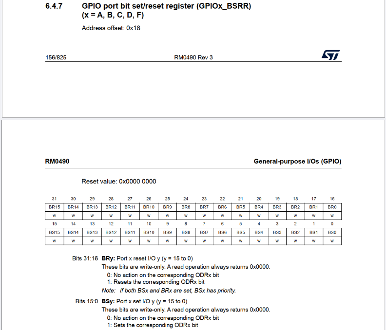

    Robisz 2 razy to samo.
    This is achieved by programming to ‘1’ the Bit Set/Reset Register (GPIOx_BSRR, or for reset only GPIOx_BRR) to select the bits to modify.
    Powinieneś użyć BSRR i BRR, przy czym to jest z RM dla STM32F103xx bo takimi się bawiłem.
    Ewentualnie rejestr BSRR jest podzielony na górną i dolną połówkę, górna do reset, dolna do set, więc pewnie jak zmienisz nazwę tego co tam do niego wpisujesz, to też pomoże.

    Właśnie w datasheecie, 157 strona dokładnie jest napisane, że rejestr dzieli się na dwie części. Bity 0-15 służą do wysterowania na logiczne 1 pinów od 0 do 15 poprzez wstawienie tam wartości logicznej 1, oraz bity 16-31 służą do wysterowania logicznie na 0 pinów od 0 do 15 także poprzez wstawienie tam wartości logicznej 1.
    Tabela rejestru GPIO z opisem funkcji bitów ustawiania i resetowania dla portów I/O.
    Chyba, że przyszło mi do głowy, że rejestr sam się nie czyści po ustawieniu tej jedynki. To wpisuję set PA12, potem reset PA12 ale te jedynki ciągle zostają. Chociaż poniżej jest napisane, że jeśli oba mają wpisaną jedynkę to BSx ma priorytet więc dioda i tak powinna być załączona cały czas.
    Edit: sprawdziłem dla pewności, modyfikacja while w taki sposób nic nie zmienia.

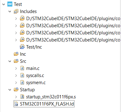

    Pisałem też o tym, czy jesteś pewien, że startup w okrojonej wersji masz poprawny, że w ogóle procesor startuje, system_init() wektory przerwań itd.
    Ja standardowo "golę" HALa, wygenerowanego przez CubeIDE, gdy mam pisać w bare metal, w ten sposób mam poprawnie zainicjowany system, oczywiście całość można też pchać przez własny makefile.

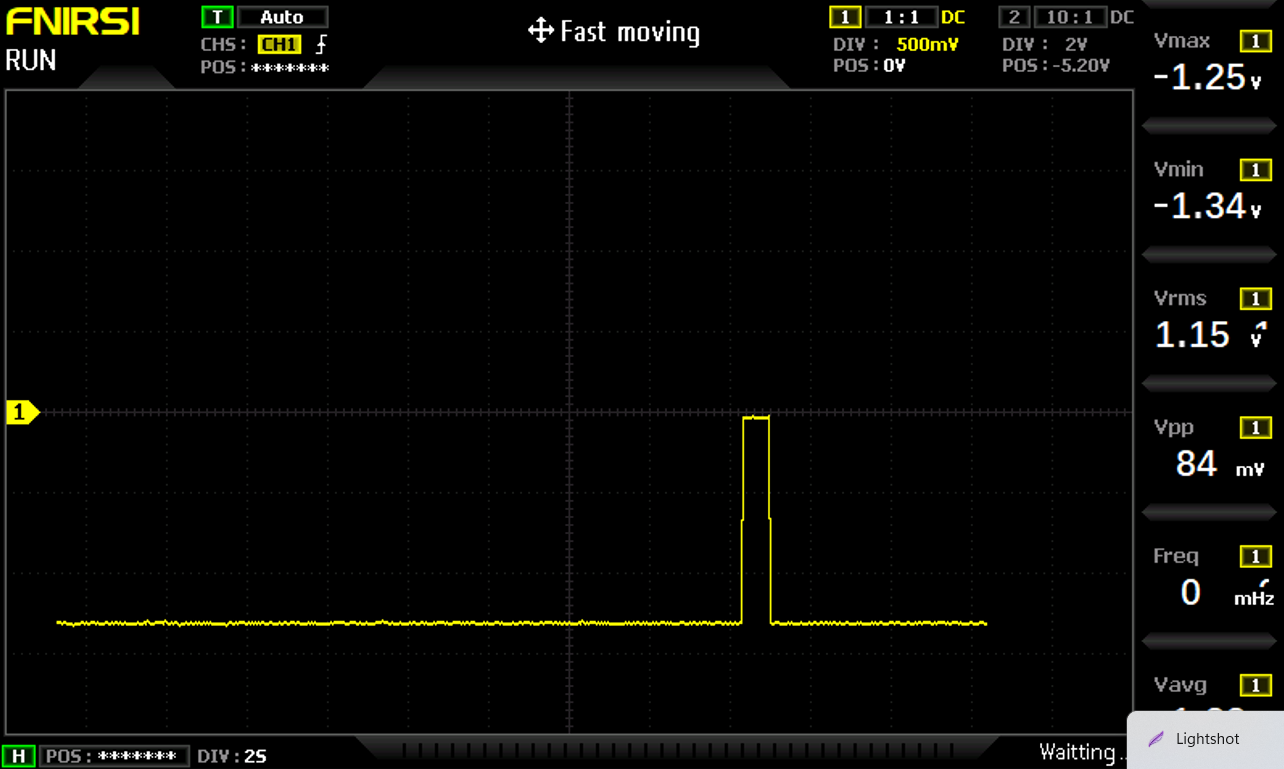

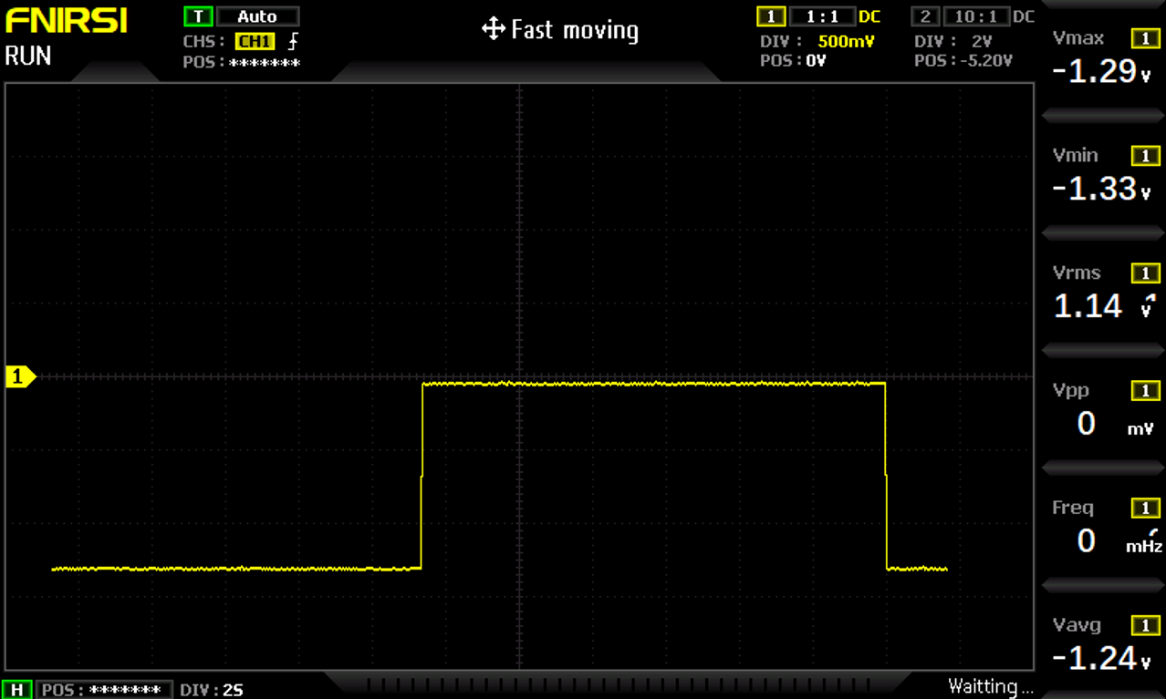

    >>20824770

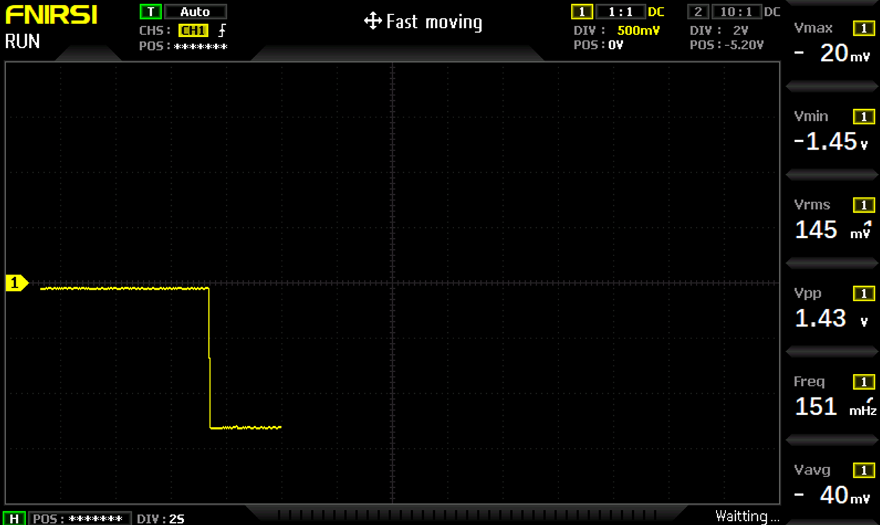

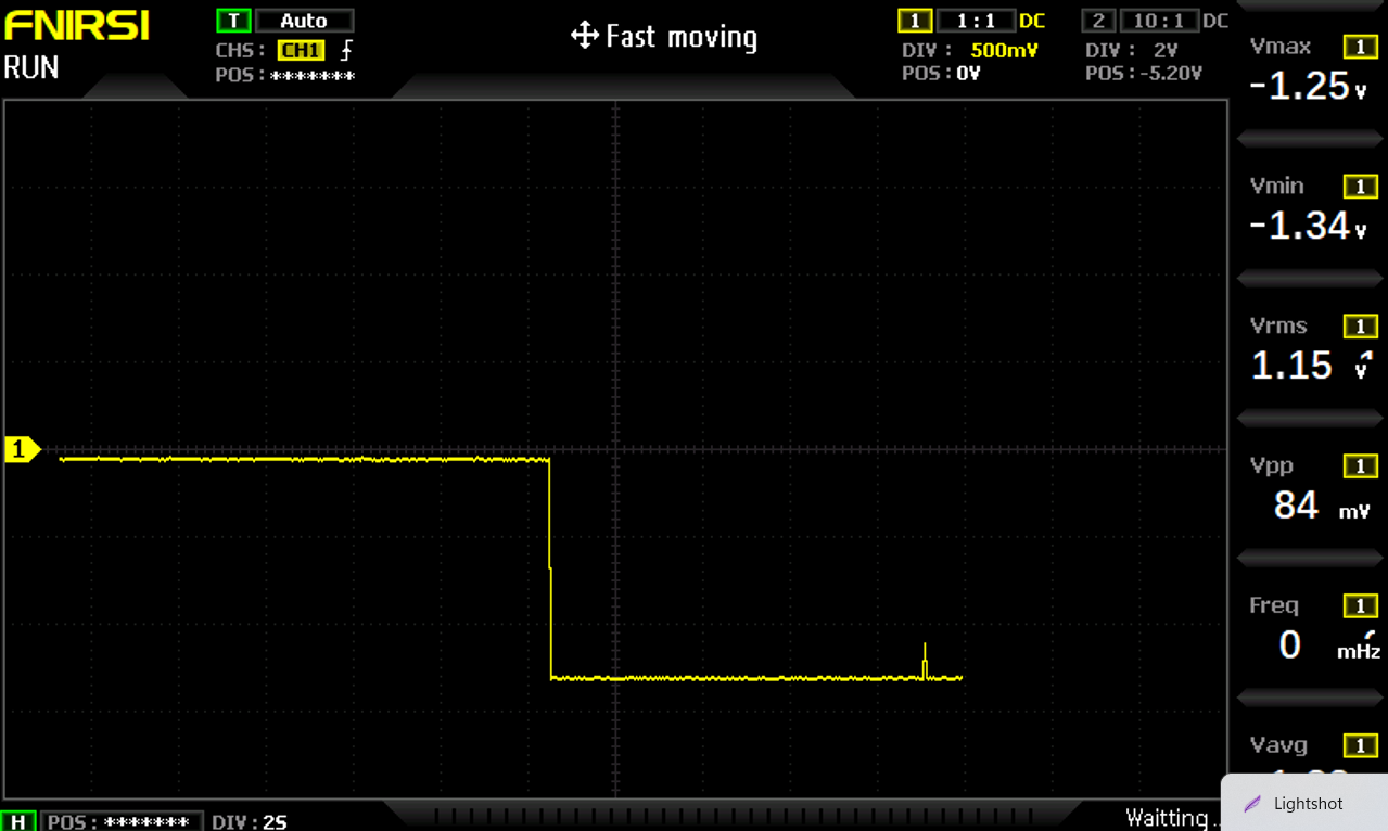

    Podłączyłem do oscyloskopu zamiast do woltomierza, jak szaleć to po całości. Przeszedłem krok po kroku po programie zarówno z diodą wpiętą do tego wejścia jak i bez, masa oscyloskopu do GND mikrokontrolera, sonda do pinu PA12. Oto co otrzymałem - dwa poniższe rysunki to w momencie przejścia z linijki ustawiania starszego bitu rejestru MODER do rejestru OTYPER.
    Ekran oscyloskopu z wykresami przebiegu napięcia. Zrzut ekranu z oscyloskopu pokazujący przebieg napięcia, z wyróżnionym poziomym odcinkiem sygnału, który gwałtownie się obniża.
    Kolejne zdarzenie miało miejsce dopiero w momencie przechodzenia z linijki ODR_OD12 na ODR_OD13.
    Zrzut ekranu z oscyloskopu z przebiegiem prostokątnym. Wykres sygnału na oscyloskopie z wyraźnym impulsem.
    Edit: zdecydowanie nie pasuje mi to co widzę na oscyloskopie, odłączyłem USB i ujemne napięcie się unormowało. Zaraz przeprowadzę pomiary jeszcze raz.
    Edit2: nie wiem dlaczego ale mając podłączony przewód USB do eksportu danych do laptopa miałem potężne zakłamania jak widać na tych czterech rysunkach. Na ten moment na wyjściu panuje niemalże idealna cisza więc bardzo fałszywy alarm, do każdego bitu w rejestrze ODR wpisałem jedynkę i nic się nie zmienia.
  • #11 20824878
    jarekgol
    Poziom 40  
    Posty: 5176
    Pomógł: 644
    Ocena: 1146
    No właśnie chciałem zapytać czemu to na minus idzie.
    O jakie ODR_OD13 chodzi? I jaki jest aktualnie program, bo wrzucałeś powyżej jakieś modyfikacje.
    Spróbuj zapisać jedynkę na port i nic nie zmieniać w pętlach. Jak będzie napięcie to obciąż opornikiem żeby sprawdzić czy to wyjście czy pullup wejścia.
    Co to za płytka? Jakieś nucleo? Bluepill? własna?
    ps. jak masz oscyloskop, to rozważ właczenie pinów MCO i je sobie obejrzyj.

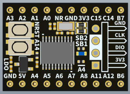

    Płytka do WeActStudio STM32 C011F6P6. Poniżej wizualizacja płytki i schematy do niej.
    Płytka WeActStudio STM32 C011F6P6 z widocznymi wyprowadzeniami i elementami.
    Schemat płytki rozwojowej WeAct Studio STM32 C011F6P6

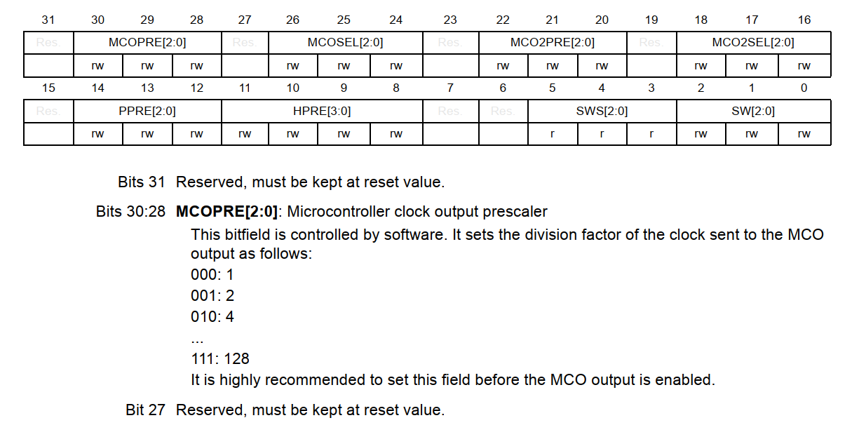

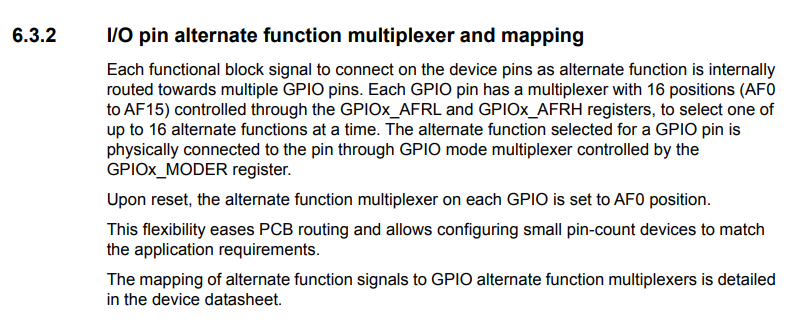

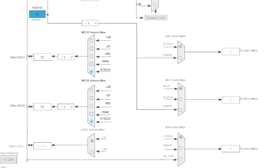

    >>20824878 odnośnie wystawienia zegara na MCO piny, dopiero zaczynam z rejestrami ale przeszukałem dokumentację, nie widzę nigdzie alternatywnych funkcji pinów jako to wyjście zewnętrzne. Ale co mnie zaciekawiło - w dokumentacji, na stronie 120 istnieją rejestry do konfiguracji MCO, mają one 3 bity dla przykładowo MCOPRE - zdjęcie poniżej. Z kolei w STMCubeIde mam do wyboru cztery bity i zastanawiam się teraz czy czasami plik z definicjami rejestrów nie jest błędny - zdjęcie także poniżej.
    Widok konfiguracji rejestru zegara RCC w STM32. Fragment dokumentacji rejestrów mikrokontrolera, dotyczący preskalera MCO z trzema bitami konfiguracyjnymi.
  • #13 20824940
    simw
    Posty: 758
    Pomógł: 94
    Ocena: 288
    Opis funkcji alternatywnych masz w Datasheet, nie w RM
    Nie zapominaj też CubeMX, również stamtąd możesz wygenerować listę funkcji alt. do csv. Widok zegarów i mux'ów może być przydatna
    Schemat zegarów dla mikrokontrolera z różnymi źródłami taktowania.

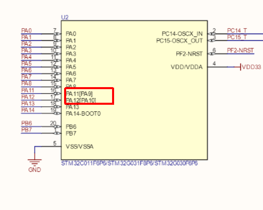

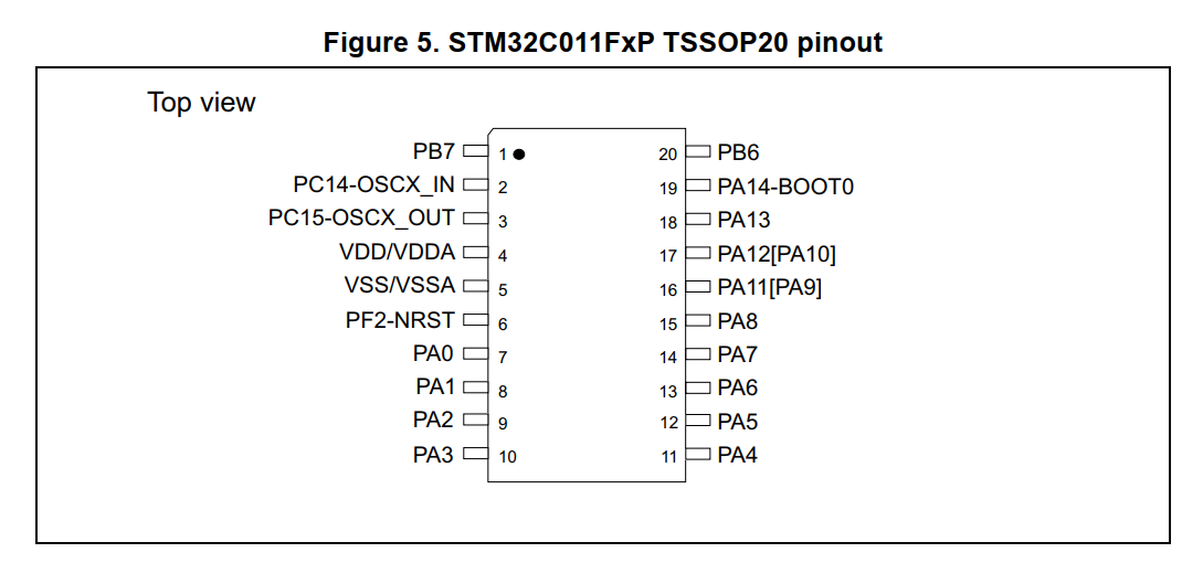

    Ach jeszcze to
    PA12 współdzieli pin z z innymi pinami [PA10]
    Trzeba sprawdzić, co jest domyślnie po resecie
    Widzę, ze tu jest całkiem podobnie jak w F042F6P6
    Schemat połączeń mikrokontrolera STM32 z zaznaczonymi pinami PA11 i PA12.
    PA13 to po resecie SWD, więc dlatego tam były "śmieci".
    PA12 to jednak default na pinie po resecie.
    Fragment dokumentacji dotyczącej remapowania i konfiguracji pinów PA9, PA10, PA11, PA12, PA13 i PA14.

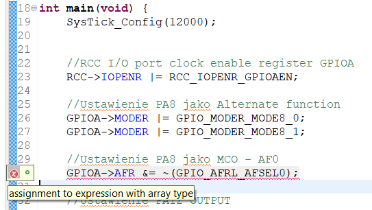

    Ustawiłem GPIO PA8 jako Alternate function, ale przypisanie już AF0 czyli wyjścia MCO jest już problematyczne.
    Brak migania diody na mikrokontrolerze STM32 C011: konfiguracja pinów GPIO i rejestry
    Powinienem wstawić tam cztery zera jako, że jest to AF0 czyli 0000, próbuję ustawić od razu wszystkie cztery bity jednocześnie jako zero i mam błąd jak na zdjęciu. Poszczególne ustawianie pojedynczych bitów wywołuje ten sam błąd. Do tego zastanawiam się dlaczego nie zgadza się tutaj nazwa rejestru GPIOA->AFR zamiast AFRL. Wstawiając AFRL nie wykrywa mi czegoś takiego.

    Bo używasz maski, a nie bitu
    Kod: C / C++
    Zaloguj się, aby zobaczyć kod

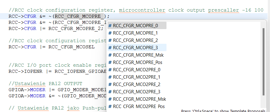

    Wg mnie powinieneś polecieć na kanał Salamona i popatrzeć jak tam C011 pokazywał na rejestrach.
    Wg mnie nie korzystasz z podpowiedzi chyba, nie zaglądasz do plików nagłówkowych Ctrl+LClick, to co wrzuciłem wyżej to właśnie skopiowane z nagłówka CMSIS
    Nie, bzdurę napisałem.
    Tam te rejestry są jako tablica.
    Kod: C / C++

    Spróbowałem maski, ale też wspomniałem, że dokładnie takim samym błędem kończy się poszczególne ustawianie bitów jak robię to na całej reszcie rejestrów. Salmona widziałem, z tym, że on korzystał z STM32 C031, co prawda dokumentacja z której korzystał jak na razie pokrywa się, tak jemu sterowanie diodą zadziałało od razu, tak mi już nie działa. Inna sprawa też, że on sterował diodą, która w nucleo już jest wbudowana i sterowanie polegało na wysterowaniu mosfeta z podpiętym pull-upem, ja mam diodę na sztywno z rezystorem podpiętą PA12 - GND. Chociaż akurat to kto jak diodę ma to nie wiele zmienia, bo chodzi o uzyskanie czegokolwiek na wyjściu pinu.
    Edit: zacząłem pisać od razu w odpowiedzi na tamten post, wstawiając GPIOA->AFR[0] kod się skompilował. Po wgraniu na oscyloskopie cisza na pinie PA8. Poniżej cały zmodyfikowany kod, usunąłem funkcję od odmierzania czasu bo i tak jest bezużyteczna a zajmuje miejce.

    Dla pinu PA8 powinieneś skorzystać z rejestru H
    PA8 to już 9 pin licząc od zera
    Tylko, że po resecie tam już będzie AF0
    Musisz jeszcze rejestr GPIOx_MODER skonfigurować.
    Fragment dokumentacji opisujący multiplekser funkcji alternatywnych dla pinów GPIO.
  • #18 20825042
    Maniek275
    Poziom 5  
    Posty: 22
    Ocena: 4
    Zacząłem od utworzenia projektu dawcy na HALu. Stamtąd skopiowałem folder Drivers -> CMSIS z całą zawartością w tym folderze. Wkleiłem go do pustego projektu gdzie teraz operuję na rejestrach, a następnie w properties, C/C++ General, Paths and Symbols wkleiłem ścieżkę do Drivers/CMSIS/Device/ST/STM32C0xx/Include oraz Drivers/CMSIS/Include. W zakładce C/C++ Build w zakładce MCU GCC Compiler, w zakładce Include Paths dodałem dokładnie to samo co wcześniej. W zakładce Preprocessor dodałem symbol STM32C011xx. Więcej nie pamiętam abym coś dodawał/zmieniał/usuwał.
    Edit: MODER wcześniej się znalazł - ustawiam dwie jedynki czyli alternate function.
    //Ustawienie PA8 jako Alternate function
    	GPIOA->MODER |= GPIO_MODER_MODE8_0;
    	GPIOA->MODER |= GPIO_MODER_MODE8_1;
    Edit2: faktycznie widzę błąd, to już chyba zmęczenie, poprawiłem to na rejestr H:
    //Ustawienie PA8 jako MCO - AF0
    	GPIOA->AFR[1] &= ~(GPIO_AFRH_AFSEL8_0);
    	GPIOA->AFR[1] &= ~(GPIO_AFRH_AFSEL8_1);
    	GPIOA->AFR[1] &= ~(GPIO_AFRH_AFSEL8_2);
    	GPIOA->AFR[1] &= ~(GPIO_AFRH_AFSEL8_3);
    Ale czy mógłbyś objaśnić dlaczego tutaj jest albo powinno być coś innego w nawiasach kwadratowych? AFR[0] zakładam, że jak odnosi się do rejestru L, a jak do rejestru H to AFR[1]?
  • #19 20825062
    simw
    Posty: 758
    Pomógł: 94
    Ocena: 288
    No cóż bez płytki i proca nic chyba już nie wymyśle.
    Gdy dochodzę do takiej ściany, to zaczynam porównywać rejestry w debug'u na HALu do tego na rejestrach.
    Tak sobie wymyślili
    Musisz tam wpisywać do AFR[1].
    W pliku jest to dokładnie rozpisane
    Kod: C / C++

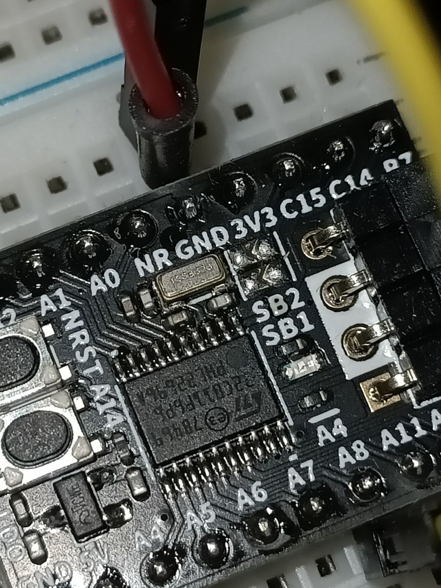

    C011. Dla pewności wrzucam zdjęcie.
    Zbliżenie mikroprocesora na płytce prototypowej z oznaczeniami pinów.

    Często problemem przy kopiowaniu plików, sa złe pliki.
    Należy sprawdzić plik startup "startup_stm32c011f6px.s" czy jest taki od właściwego pliku, no i plik linkera "STM32C011F6PX_FLASH.ld"
  • #25 20825410
    Maniek275
    Poziom 5  
    Posty: 22
    Ocena: 4
    W platformIO nie ma niestety C011.
    Odnośnie odczytywania rejestrów, o ile dobrze zrobiłem to wszędzie zastosowałem takie coś:
    RCC->IOPENR |= RCC_IOPENR_GPIOAEN; // odczytano bit = 1
    	if(RCC->IOPENR & RCC_IOPENR_GPIOAEN){
    		status = 1;
    	} else {
    		status = 2;
    	status = 0;
    Zapisałem sobie w komentarzach wartość statusu i wszędzie odczytałem, że w rejestrach są spodziewane wartości.
    Plik linkera wydaje mi się, że został samoczynnie wygenerowany, startup tak samo. W każdym razie znajdują się tam i nie widzę raczej powodu dlaczego miałyby być nieprawidłowe
    Natomiast odnośnie globalnej zmiennej SystemClockCore, nie potrafię jej zadeklarować w live expression ani w expression.
    Na próbę tworzę jeszcze jeden projekt i zastanawia mnie opcja executable i static library, wcześniej na 99% wybrałem pierwszą opcję. Reszta bez zmian.
    Zrzut ekranu opcji konfiguracji nowego projektu w platformIE.
    A tak wygląda świeżo utworzony projekt:
    Zrzut ekranu z widokiem projektu w STM32CubeIDE przedstawiający strukturę katalogów i plików.

    Chyba zapeszyłem wczoraj z tą łącznością. Kod napisałem, nie podoba mi się to, że w podpowiedziach mogłem wpisywać wartości do czterech bitów w rejestrze podczas gdy w dokumentacji są trzy pola bitów zarówno dla MCOPRE oraz MCOSEL. Napisałem zatem ten kod:
    // RCC clock configuration register, clock output prescaller - 1 = 000
     	RCC->CFGR &= ~(1 << 28);
     	RCC->CFGR &= ~(1 << 29);
     	RCC->CFGR &= ~(1 << 30);
     	// RCC clock configuration register, clock output selectror - SYSCLK = 001
     	RCC->CFGR |= (1 << 24);
     	RCC->CFGR &= ~(1 << 25);
     	RCC->CFGR &= ~(1 << 26);
    PB7 - 0V
    OSCX IN - 0V
    OSCX OUT - 0V
    VDD - 3.39V
    VSS - 0V
    NRST - 3.45V
    PA0 - 0V
    PA1 - 0V
    PA2 - 0V
    PA3 - 0V
    PA4 - 0.96V
    PA5 - 0V
    PA6 - 0V
    PA7 - 0V
    PA8 - 0V
    PA11/PA9 - 0V
    PA12/PA10 - 0V
    PA13 - 3.33V
    PA14/BOOT - 0V
    PB6 - 0V
    Wejście stabilizatora liniowego 5.22V
    Wyjście stabilizatora liniowego 3.38V
    Wciśnięcie przycisku NRST zaniża napięcie z 3.3 do 0V czyli poprawnie
    Wciśnięcie przycisku PA14 powoduje wzrost napięcia z 0V do 3.3, czyli poprawnie
    Na rezystor przed diodą trafia 3.3V, za diodą mam już 0.9V, z racji, że pin PA4 nie jest skonfigurowany, nie ma przejścia do masy i dioda się nie zapala.
    Z racji, że na zasilaniu kryształu nie ma napięcia przyłożonego, nie może on generować sygnału więc logicznym jest brak sygnału zegarowego zewnętrznego
    Debugowanie mam wyłączone zatem na pinach PA13 ani PA14 nie uświadczę niczego, także w pełni poprawnie.
    Cały schemat przejrzałem i sprawdziłem, wszystko wygląda w pełni logicznie
    Czas na wielką magię. Skonfigurowałem pin PA4 dokładnie tak samo jak PA8 i magia. Dioda wbudowana w płytce zaczęła mrugać. Do odmierzania czasu użyłem prymitywnej pętli for, zarówno z zmienną volatile jak i bez jak ktoś wcześniej wspominał o optymalizacji, dioda dalej mruga. Bez konfiguracji clock output prescaller oraz selector dioda dalej mruga. Aktualnie kod wygląda w następujący sposób:

    Program działa również z wcześniej wykorzystywanym rejestrem BSRR. Problem rozwiązany chociaż nie wiadomo gdzie był problem z pinem PA8.
