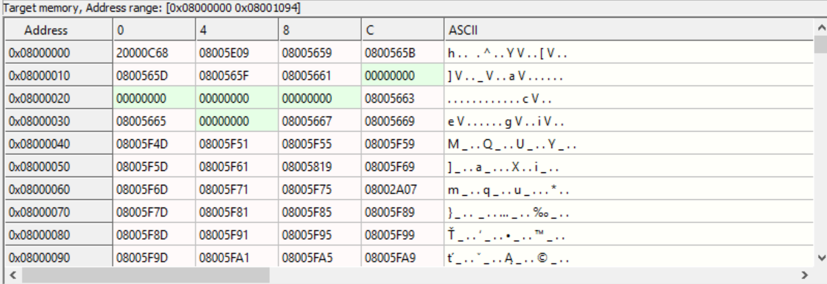

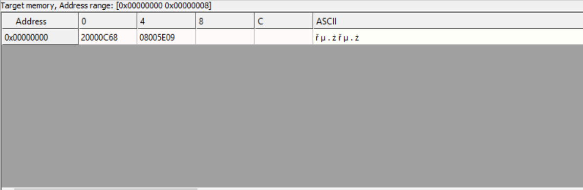

    Różnicę pomiędzy hexami chyba najlepiej zobrazuje stan pamięci układu po wgraniu każdego z nich.
    Pierwszy hex:
    STM32F411 - dioda nie świeci po ERASE CHIP, problem z .hex
    Drugi hex:
    Akurat najlepiej tą różnicę by pokazało, jakbyś zamiast wrzucania obrazków odpowiadał precyzyjnie na pytania.
    Jeśli to jest cały HEX, to znaczy że masz źle skonfigurowany projekt w swoim IDE.
    Tu akurat to co pokazałeś wygląda w miarę normalnie i tak właściwie nie ma różnicy w tych dwóch przypadkach.
    Po prostu dwie pierwsze liczby 32bitowe (czyli osiem bajtów) w flashu (obojętnie czy patrzysz od 0x00000000 czy 0x08000000 bo to alias) muszą spełniać warunki takie, że pierwsza liczba musi pokazywać istniejący adres w RAM (zwykle gdzieś przy końcu) i druga istniejący adres we Flash (zwykle gdzieś blisko początku). Z tym że ta druga liczba koniecznie musi być nieparzysta.
    Tu gdzie pokazujesz, te warunki są spełnione (choć np. jak na wielkość RAM F411 trochę nisko pierwsza liczba, ale to kwestia ustawień w projekcie), tak że w tej chwili trudno z tego coś wywnioskować w świetle Twoich problemów.

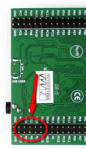

    O, i tu się robi ciekawie.
    Przeglądam źródła tego programu demonstracyjnego od STM i jak widzę, to w pierwszej części demo (do naciśnięcia przycisku), te lampki powinny migać całkowicie symetrycznie. Są wstępnie zgaszone a później toglowane (czyli zmieniany na stan przeciwny) dokładnie tyle samo razy każda z diod. Od strony programu żadna nie jest inaczej traktowana.
    Jeśli jednak zielona zachowuje się diametralnie różnie od pozostałych, to jest jakiś punkt zaczepienia, nie wdając się na razie w inne Twoje problemy. Moim zdaniem to trzeba wyjaśnić jakoś racjonalnie.
    Ale jest sprawa, którą dobrze by było byś sprawdził najpierw. Spójrz na płytkę od tyłu, w rejonie gniazdka słuchawkowego, na piny złącz, czy przypadkiem nie masz zgiętych któryś pinów, albo czy coś metalowego (np. śrubka) utknęło pomiędzy pinami:
    Tam właśnie są wyjścia portów, które też idą na ledy. Zwarcie między nimi mogło by faktycznie powodować dziwne anomalie w świeceniu tych czterech diod led.

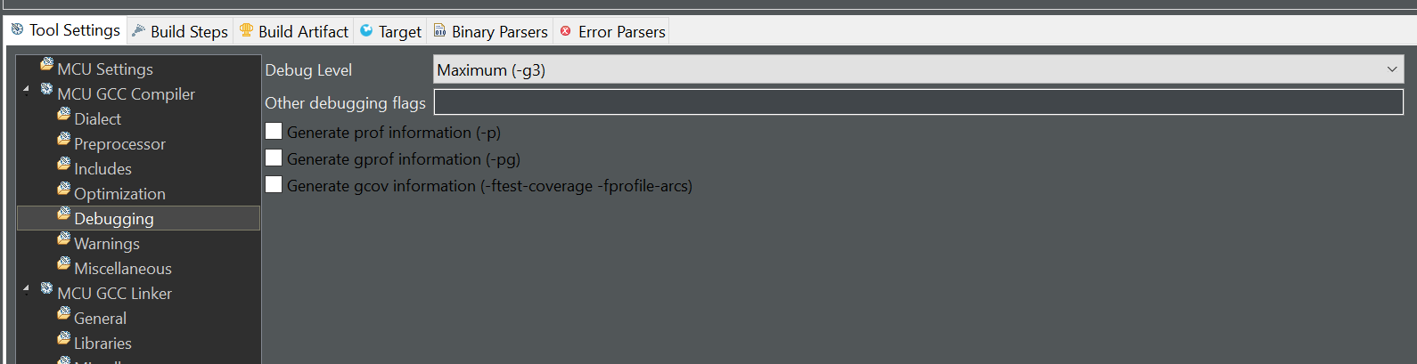

    dodaj jeszcze flagę -g aby były symbole debugowe i będzie łatwiej czytać mapę i listing...
    Sprawdziłem i żadne piny na płytce nie są zwarte. Ciekawe, bo po wciśnięciu przycisku na płytce nic się nie zmienia, a z tego co napisałeś wynika że program demonstracyjny powinien jakoś zareagować. Wyrzuciłem go przed chwilą z pamięci za pomocą full chip erase z poziomu ST-LINKa i po skończonej operacji na płytce wciąż świeciła się zielona dioda. Przestała świecić po wciśnięciu przycisku reset.
    Z tego co widzę flaga -g była domyślnie ustawiona, tyle że w bardziej szczegółowej opcji:

    piotx45 napisał:
    Oto kod niedziałającego programu:
    Tu w w Twoim poście #16, w tym prostym zaświeceniu niebieskiej lampki masz z jakiegoś powodu prosty błąd, np. tutaj:
    Kod: C / C++
    Zaloguj się, aby zobaczyć kod
    Odwołujesz się do portu B (GPIOB) a te cztery kolorowe lampki są na porcie D(GPIOD).
    Popraw ten port we wszystkich miejscach gdzie występuje i zobacz czy teraz świeci. Przynajmniej coś by było do przodu.
    Kod: C / C++
    Faktycznie, a to ciekawa sprawa, bo te fragmenty kodu są wygenerowane automatycznie przez STM32CubeMX.
    Spróbowałem zmienić wszędzie zarówno na GPIOD jak i na GPIOB, w żadnym wypadku dioda się niestety nie zaświeciła.
    Automatycznie owszem, ale ja bym tu jednak rozważył "czynnik ludzki" w błędnym wskazaniu portu w CubeMx. Ale może przemilczmy to.
    Diody są tylko na GPIOD. Ruszanie pinem 15 na GPIOB jest bezproduktywne bo ten pin idzie donikąd.
    Jeśli korygujesz ręcznie ten projekt to oprócz tych trzech miejsc gdzie zmieniasz błędny GPIOB na GPIOD musisz też zmienić tą instrukcję:
    Kod: C / C++
    na:
    Kod: C / C++
    Bez tej zmiany sterowanie portem D nie będzie działać a tym samym nie zaświecisz lampki.
    A jeśli coś jeszcze nie tak, to może zrób ten testowy projekt jeszcze raz, na czysto, zwracając uwagę by ten port się nie pokręcił.

    piotx45 napisał:
    czuje że popełniłem gdzieś jakąś głupote.
    No czyli dobrze czułem XD
    Nie zauważyłem że jest więcej niż jeden pin z numerem 15 i w CubeMX sugerując się jedynie numerem wybierałem niechcący pin PB15 zamiast PD15. Głupota straszna, ale przynajmniej trochę się nauczyłem próbując to naprawić. Dzięki wielkie za poświęcony czas i wszelkie podpowiedzi!
