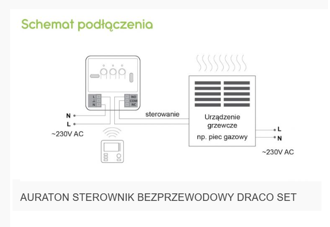

    Kupiłem mieszkanie ogrzewane kotłem Junkers Cerapur Midi ZWB 24-1 RE. Chcę do tego kotła dokupić sterownik/regulator pokojowy. Nie mam położonych kabli, więc najlepiej byłoby w wersji zdalnego sterowania.
    Wybrałem następujący produkt: Auraton Tucana Set (Tucana R + Auraton Fornax). Producent regulatora zapewnił mnie, że będzie on pasował do mojego kotła. Mam jednak wątpliwość co do zapisów w instrukcji kotła, która mówi "Regulator musi być przystosowany do napięcia siecowego (z kotła) i nie może posiadać własnego przyłącza masowego".
    W przypadku powyższego regulatora, odbiornik (Auraton Fornax) należy podłączyć do kotła i do prądu (standardową wtyczką).
    Czy ten zapis w instrukcji nie wyklucza użycia tego rodzaju regulatora (odbiornika)? Z drugiej strony - nigdzie nie znalazłem takiego zestawu bezprzewodowego, który byłby bez zasilania z wtyczki.

    Czyli nie muszę się obawiać tego zapisu z instrukcji kotła i mogę go śmiało podłączać wtyczką? Bo jak pokazałem ten zapis producentowi z Auratona, to powiedział żeby to zignorować. Nie chciałbym spalić kotła przed początkiem zimy.

    Tak to trzeba podłączyć:
    Schemat podłączenia sterownika Auraton Draco Set

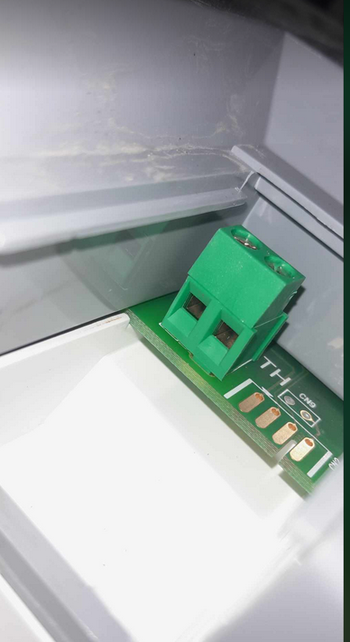

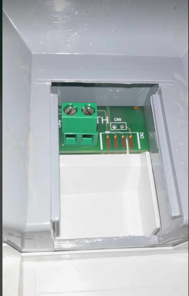

    Dzięki, a wiesz może które wejście w kotle jest COM, a które NO? Zdjąłem mostek, ale to tutaj w ogóle nie jest opisane. A zakładam, że nie jest to dowolne.
    Regulator pokojowy zdalnego sterowania do kotła gazowego Junkers Cerapur Midi 24-1 RE Regulator pokojowy zdalnego sterowania do kotła gazowego Junkers Cerapur Midi 24-1 RE
    #6 20829057
    sp3ots
    Posty: 3066
    Pomógł: 523
    Ocena: 673
    Podłączenie przewodów jest dowolne.

    PapaQuebec napisał:
    Zdjąłem mostek
    A styki sterownika robią właśnie za ten mostek, więc podłączenie dowolne.

    Bardzo dziękuję za pomoc. Wszystko działa prawidłowo. Jeszcze raz - ogromne ukłony. Zamykam i zostawiam dla potomnych.
  • #9 20829325
    PapaQuebec
    Poziom 3  
    Posty: 5
    Podłączenie zgodnie ze schematem producenta regulatora - dwa kable COM i NO w miejsce mostka w piecu.
