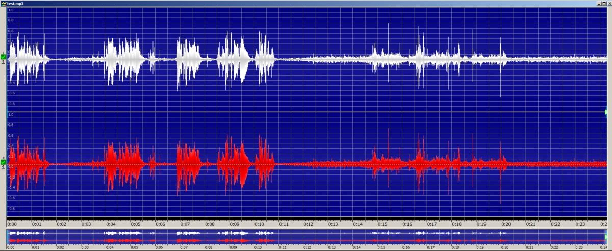

    Witajcie, mam bardzo długie nagranie mp3 z dyktafon który zostawiłem u siebie w pokoju. Przez większość czasu występuje cisza, albo jakieś delikatne wzrosty głośności przez naturalne czynniki typu przejeżdżający samochód zza okna. Jak szybko odseparować ciszę i wychwycić jedynie momenty w których dochodziło do jakiegoś istotnego hałasu typu rozmowa, czy otwarcie drzwi.

    Tak, otworzyć dowolnym edytorem audio, przykładowo Goldwave
    W załączniku próbka dźwięku, a tak można "zobaczyć" go w edytorze:
    Widok wykresu fali dźwiękowej w edytorze audio.

    W zasadzie chodzilo mi bardziej żeby to zautomatyzować, czyli żeby program wyodrębnił jedynie tam gdzie są wzrosty dzwieku.

    Goldwave ma funkcję "Silence reduction". Można ustawić próg głośności, która ma być uznana za ciszę oraz limity czasowe, żeby np. zapobiec usuwaniu krótkich pauz w trakcie rozmowy.

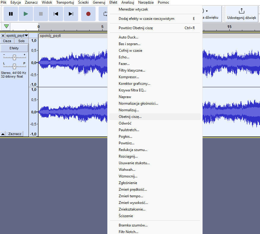

    W darmowym audacity masz opcję "Obetnij ciszę...".
    Zrzut ekranu z programu Audacity, pokazujący menu opcji „Obetnij ciszę”.
