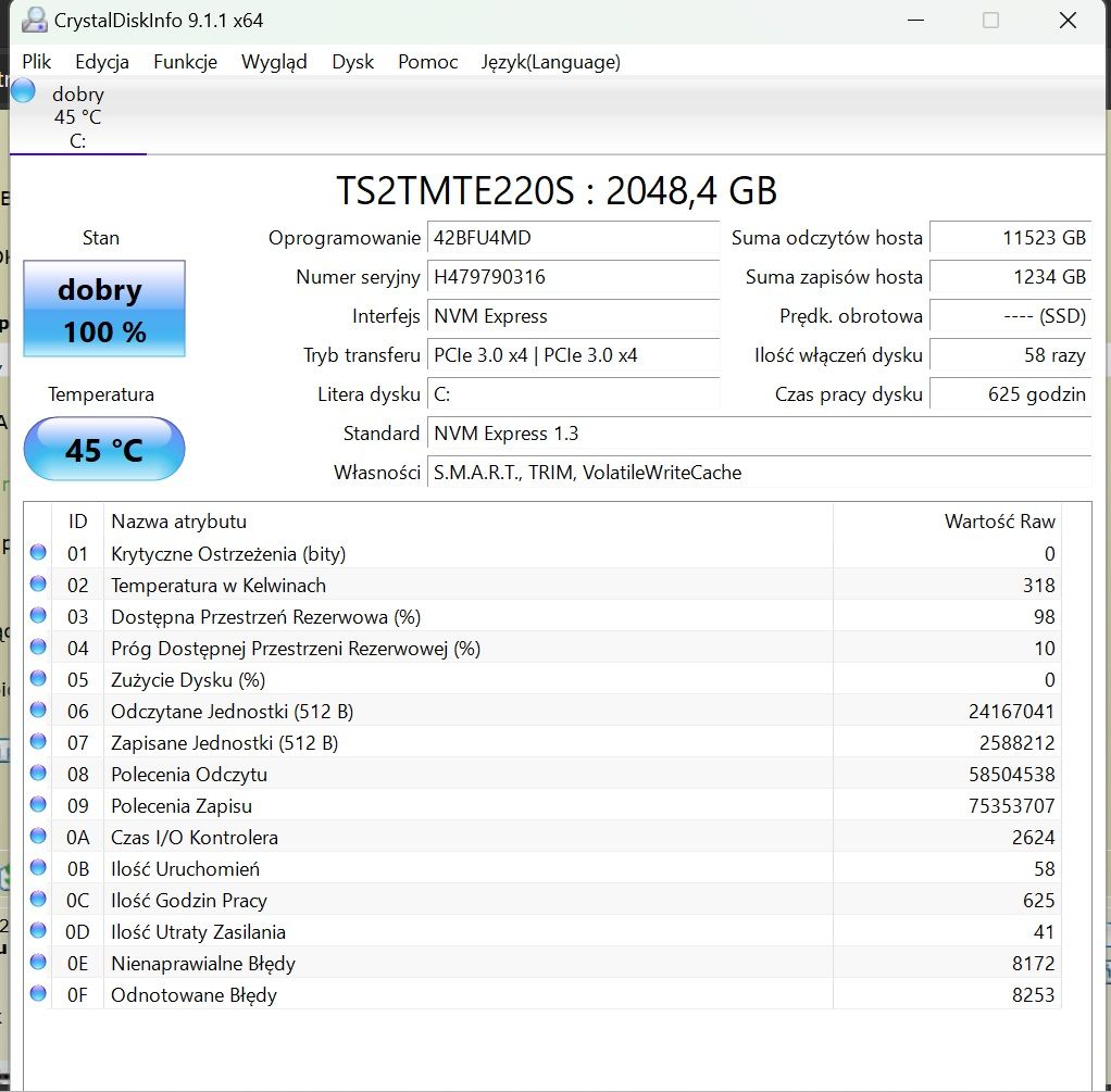

    Proszę o pomoc w następującej sprawie. Mam dysk Transcend 2 TB TS2TMTE220S. Po instalacji było ok ale po kilku dniach przestał działać. Po wyjęciu, podłączeniu do urządzenia czytającego dyski ożył i z powrotem wylądował w laptopie. Smart mówił że jest ok.
    Wczoraj dysk znowu wysiadł w tym sensie, że od wczoraj jest BSOD albo z 0xc000025 albo 0xc0000001 (jak próbuję naprawiać Bootrec albo bodajże scandiskiem nadaję literę ukrytej partycji boot) ale jak jeszcze raz wciskam enter to jest drugi reboot i system startuje bez problemu.
    Smart mowi, że jest ok tylko 8175 nienaprawialnych błędów, Ease US mówi, że nie ma potrzeby naprawiać boota, Bootrec mówi że nie widzi ani jednego systemu operacyjnego.
    Nic nie da wysyłka do naprawy, podobne przygody powodował dysk Adata X8000 i odesłali z gwarancji chyba po 2 tygodniach mówiąc, że wszystko jest w porządku. To było na innym komputerze, więc to nie kwestia wadliwego laptopa.
    Co mam zrobić żeby nie było tego BSOD w końcu?

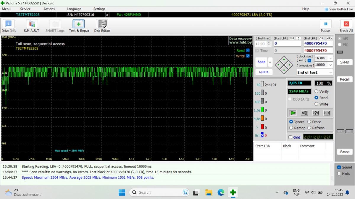

    Wykonaj test programem Victoria 5.37 -> Full sufrace scan with graph i zamieś screen.

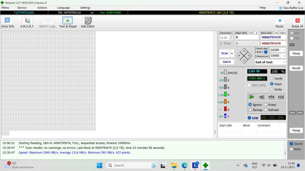

    W załączniku zrzut ekranu z wyników skanowania.
    Zrzut ekranu z wyników skanowania dysku w programie Victoria.
    Zrób dokładnie to dla Transcenda co jest wyżej napisane...
    "graph"
    W menu Actions są te testy...
    Tu brak wykresu, więc jego kształtu nie widać, poza tym wygląda w miarę ok,
    ale min jest niskie (ale może ten tak ma).
    Uwaga:
    (nie wolno nic robić po włączeniu testu V, i należy wyłączyć Internet przed testem)
  • #5 20831214

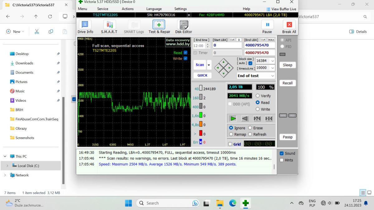

    Nic nie było robione, laptop podłączony do prądu (tym razem..)
    Wykres wydajności dysku SSD w programie Victoria na Windowsie.
    Ale był internet...
    W takim razie jeszcze raz...
  • #6 20831216
    artaa
    Posty: 15064
    Pomógł: 1813
    Ocena: 1690
    Nie potrzeba.- ;-)
    Wykres i MIN 1501MB/s prawidłowe.
    SSD wygląda teraz OK.
    Ale zamieść cały SMART np z CDI SE
    https://crystalmark.info/en/software/crystaldiskinfo/
    Może jest problem z płytą lub gniazdem a nie z dyskiem.
    Teraz czas (dla porządku i wykluczenia) na test RAM z nośnika CD/USB.

  • #7 20831278
    jowyma
    Posty: 1496
    Pomógł: 62
    Ocena: 168
    Tutaj wynik testu jak był wyłączony internet.
    Dysk Transcend 2 TB TS2TMTE220S - BSOD z kodami 0xc000025 i 0xc0000001 po kilku restartach
    Smart:

  • #8 20831283
    artaa
    Posty: 15064
    Pomógł: 1813
    Ocena: 1690
    Teraz wykres jest gorszy i 2szt 160, a minimum 549MB/s

    artaa napisał:
    dysk wydaje się OK
    Niewielki 'przebieg' a atrybut ID 0x3 już zmalał o 2 % do tego - t.j. autor wspomniał - masa błędów (ID 0xE)
    NVM Express Revision 1.3 - 5.14.1.2 SMART / Health Information (Log Identifier 02h) napisał:
    Figure 93: Get Log Page – SMART / Health Information Log
    BytesDescription
    175:160Media and Data Integrity Errors: Contains the number of occurrences where the controller detected an unrecovered data integrity error. Errors such as uncorrectable ECC, CRC checksum failure, or LBA tag mismatch are included in this field.
    Dla porównania parę wyników ze smartmontools dla tego modelu:
    https://linux-hardware.org/?id=nvme:transcend-ts2tmte220s
    np. taki co zapisał ~57 TB: https://linux-hardware.org/?probe=14641b614b&log=smartctl
    zero błędów... (jak reszta z aktualnie 5 szt. tego modelu w bazie; jest też więcej odmian MTE220S o mniejszej pojemności)
    Wrzuć wynik https://www.smartmontools.org/wiki/Download#InstalltheWindowspackage
    może będzie info o błędach
    BTW: te testowanie Victorią ma niewielki sens jak SSD jest prawie pusty.
    Trzeba go zapchać i dopiero testy. (po skopiowaniu z niego co ważne)
    Najlepiej pod WinPE/WinRE 32-bit
    Pokatować ale i tak IMO docelowo elektrośmieć na reklamację.
