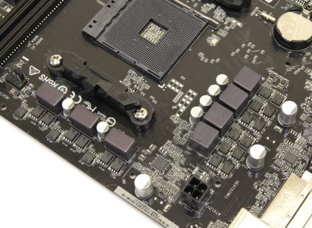

    Jak wył. Turbo w tym nowym Ryzen to Asrock płyta pożyje długo.
    Tam masz 4+3 fazy zasilania VRM cpu na ISL95712
    - plus dobre polowe (55A) SM4337NSKP/ SM4336NSKP (65A) + mały radiator Link
    Zbliżenie na sekcję zasilania płyty głównej z gniazdem procesora i komponentami VRM.
    Filmik z opisem zawartości Bios Link

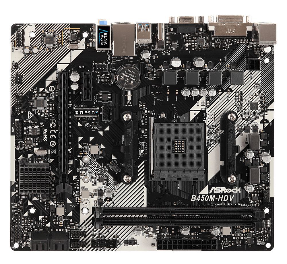

    Po co kupować relatywnie szybki procesor żeby go zwalniać przez kiepską płytę?
    Piszesz o innej płycie. Ta ma łącznie 6 faz zasilających, z czego fazy dla VCore są na dwóch MOSFETach (po jednym dla high i low side). Radiatora w tej rewizji nie ma.
    Prawdopodobnie piszesz o wcześniejszej rewizji płyty, która miała akceptowalną sekcję zasilania o zupełnie innej konstrukcji i miała mały radiator.
    To jest B450M-HDV w rewizji R4.0:
    Płyta główna ASRock B450M-HDV R4.0 z widocznymi slotami i elementami elektronicznymi.
