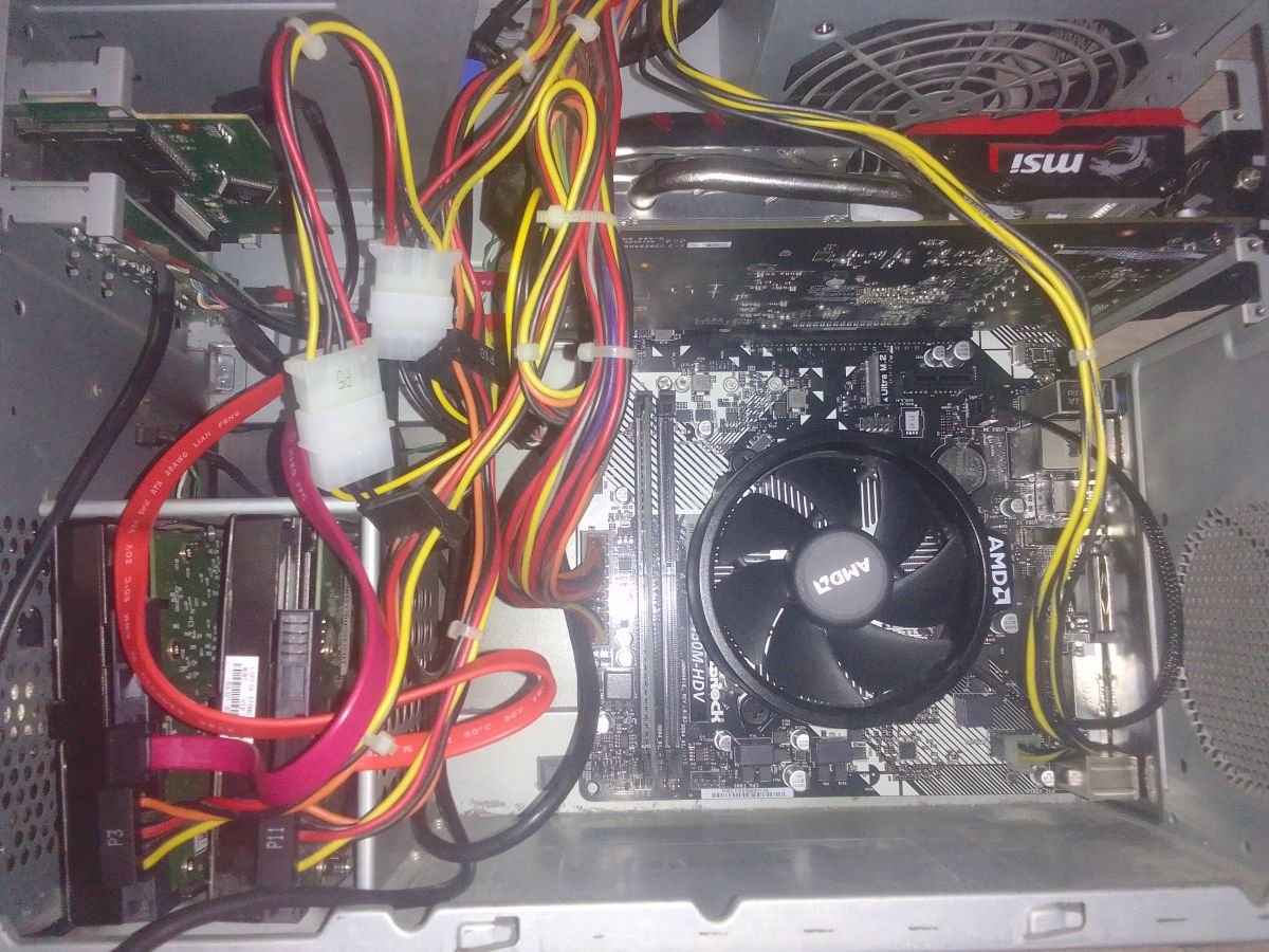

    Tutaj załączam zdjęcie komputera
    Wnętrze obudowy komputera z widocznymi komponentami, okablowaniem i wentylatorem AMD.

    Uprość system do minimum, odłącz dyski. Grafika i zasilacz są używane, czy masz pewność że są sprawne? Z tego co widać na zdjęciu (dość słabej jakości) to grafika ma podłączone zasilanie poprzez przejściówkę z molexów, czy na pewno jest sprawna? Podłącz jeden monitor sprawnym przewodem do karty graficznej.

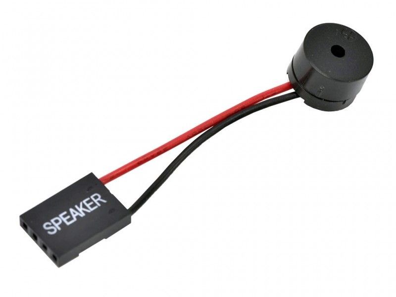

    Płyta niestety nie posiada głośnika systemowego, a nie mam pewności, czy jakiekolwiek głośniki w domu posiadam.
    Bardziej o buzzer chodzi. Diagnostycznie przydatne urządzenie jeśli płyta nie startuje, a w teorii powinna.
