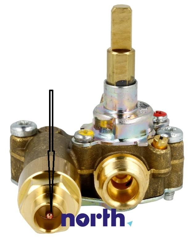

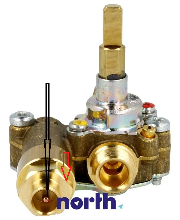

    Piszesz w czasie przeszłym, jak by problemu już nie było. Jeśli jednak nadal istnieje, to warto sprawdzić lub wymienić cewkę magnetyczną zaworu, która znajduje się wewnątrz zaworu.
    Zawór z cewką magnetyczną wewnątrz i widocznym logo north.
    Może być podobna do tej.
    Cewka magnetyczna zaworu z widoczną sprężyną i metalowym rdzeniem.

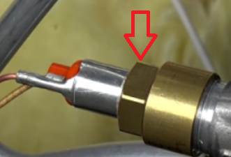

    Dzięki za wskazówkę. Spróbuję podmienić cewkę z innego, działającego zaworu, zanim zamówię nową.
    Tu mam pytanie. Rozumiem, że cewka znajduje się pod nakrętką (pokazaną na zdjęciu). Czy jestem w stanie odkręcić tę nakrętkę bez demontowania całego zaworu? Wolę zapytać, zanim coś zdewastuję.
    Zbliżenie na metalową cewkę elektrozaworu z czerwoną plastikową końcówką i zaznaczoną strzałką nakrętką. Zdjęcie zaworu z zaznaczoną nakrętką i strzałkami wskazującymi komponenty.
    #4 20832771
    REMUR.
    Posty: 602
    Pomógł: 143
    Ocena: 255
    Jeśli tylko jest swobodne dojście kluczem, to owszem, i przy zamkniętym dopływie gaz. Ale o tym chyba nie muszę przypominać.
