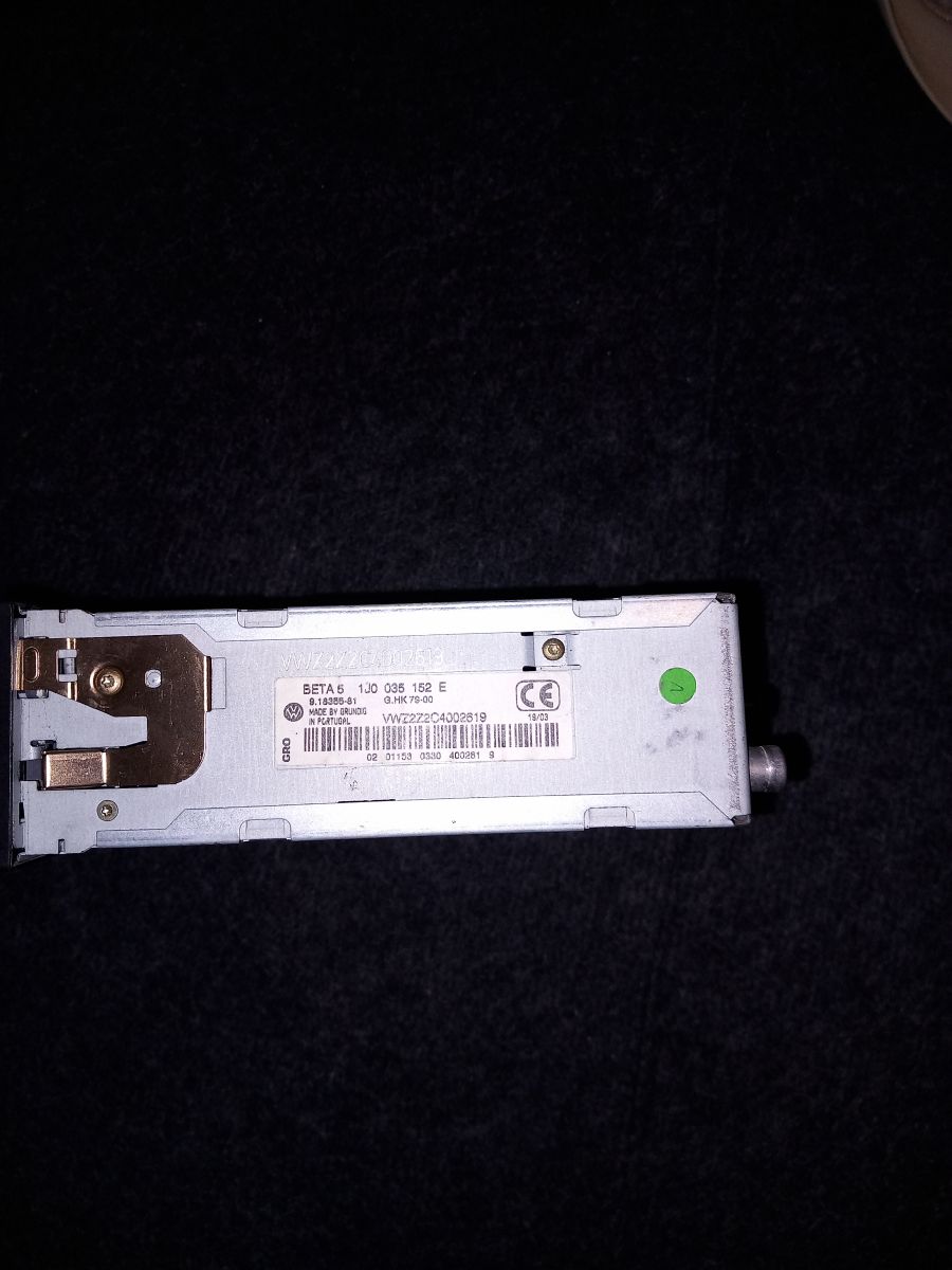

    Witam szanowne państwo. Czy chciałby ktoś rozkodować radio vw beta 5?
    Wszystkie dane z radia na zdjęciach Zdjęcie metalowej obudowy radia samochodowego VW Beta 5 z widocznym numerem seryjnym VWZ2Z2C4002619. [img-1] Tył radia samochodowego VW Beta 5 z widoczną naklejką z danymi.
    Z góry dzięki

    Po n/s, nikt Ci tu na forum nie poda kodu (regulamin).
    Należy odczytać zawartość pamięci radia i zamieścić plik w formacie .bin.

    Hej, kod w procesorze Motorola, jaki jest w Twoim radiu? KA2, KA4 czy KS2?

    Po numerze radia powinien być 68HC11KA4.

    Występowały tam procesory z maskami 3E88N, 0H95B, 3K07E.
