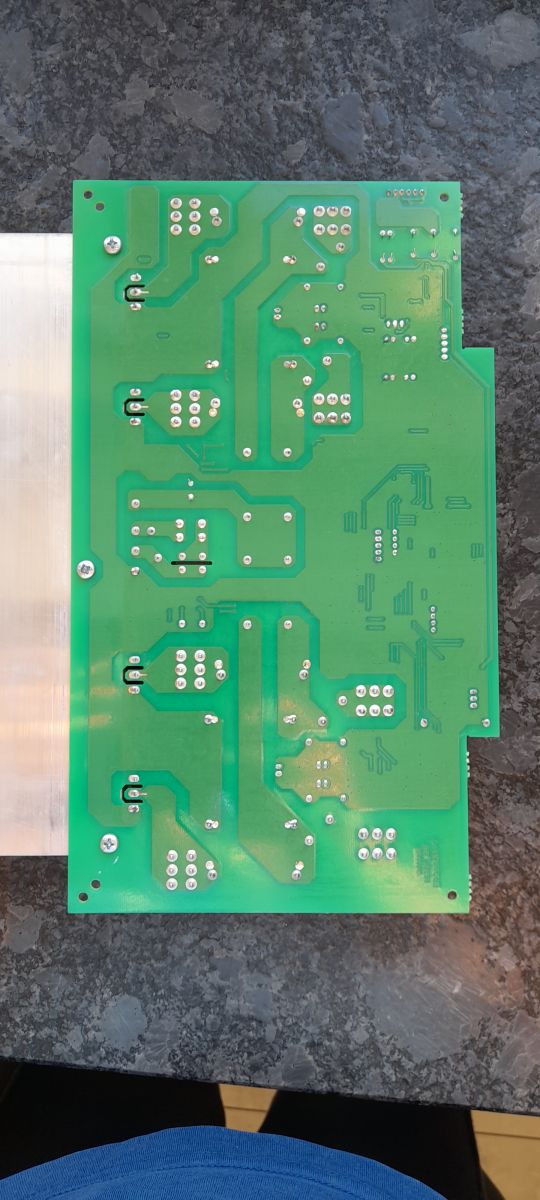

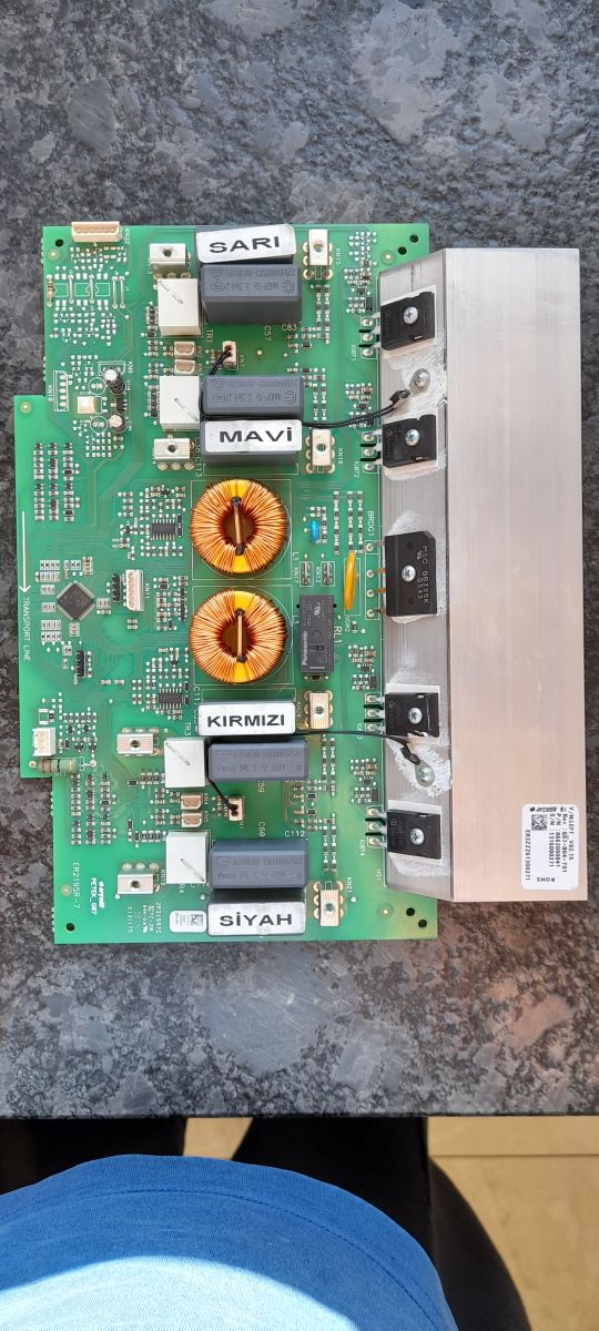

    Indukcja Beko HII 68600PTX - lewa strona płyty po włączeniu widzi garnki i załącza grzanie, ale tylko na minutę lub czasem na kilka minut. Potem wyłącza się i nie widzi garnka na polu, które przed chwilą grzało, jak i na polach, które były wyłączone.
    Zakupiłem moduł używany - sprawny. Moduł jest na prawą stronę płyty, ale ponoć może być załączony na lewą stronę. Tak zrobiłem i w tym momencie płytę mogę włączyć, ale nie grzeje żadna strona. W załączniku film i zdjęcia mojego modułu. Proszę o pomoc, co powinienem teraz zrobić.
    Moduł elektroniczny do płyty indukcyjnej leżący na blacie. Płyta modułu indukcyjnego Beko widziana od spodu z widocznymi ścieżkami i połączeniami lutowanymi.

    Może się przegrzewa, wiatrak chłodzący radiator się włącza?

    Jeżeli w płycie jest taki zasilacz lub podobny jak poniżej to czasami wypalają się styki przekaźnika i moduł mocy nie dostaje napięcia 230V.
    https://www.bekoczesci.pl/bk/czesci-agd/25-mo...jnej+beko+hii+64800+fht-%7C693319;KL62182723/
    Tak czy inaczej należy sprawdzić czy w momencie kiedy przestaje podgrzewać do modułu mocy dochodzi 230V
