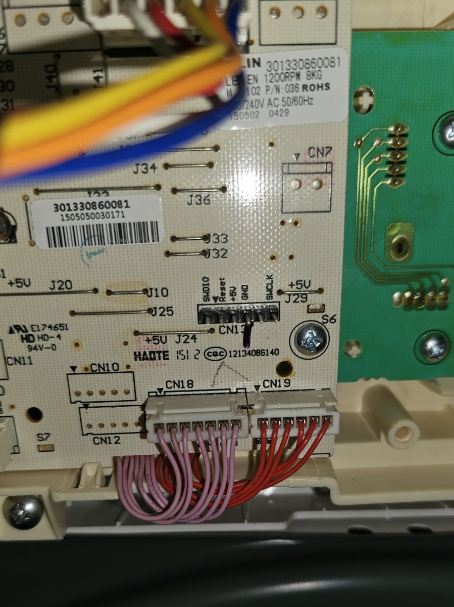

    Proszę o pomoc. Mam problem z pralką Amica EMAWP8123 LCLDW. Index mojej pralki to 1140216. Po włączeniu na wyświetlaczu odlicza od 0H do 24H. Przyciski nie reagują w pełni, tzn. każdy z przycisków zatrzymuje odliczanie w górę, więc to nie "microswitche" (sprawdzałem je miernikiem, są ok). Po zatrzymaniu czasu jakimkolwiek przyciskiem mogę zmienić program, ale wtedy resztę przycisków nie reaguje. Nie mogę włączyć pralki na żadnym programie. Załączam filmik jak to wygląda. Proszę o sugestie...

    Jeśli chodzi o wilgoć, to ta płytka jak i programator były suche. Zastanawia mnie tylko, czy można jakby zresetować całą pralkę (programator). Na płytce znalazłem wyprowadzone piny w jednym miejscu. Jeden z nich opisany jest "reset". Rozumiem, że przez zworę na pinie można zrobić reset? Dobrze kombinuję?

    Zrobię to. Posprawdzam co się da. Pralka w środku po zdjęciu obudowy jest sucha. Dodam tylko że miesiąc temu miałem podobny objaw, ale zostawiłem do następnego dnia. Na następny dzień okazało się że wszystko działa normalnie więc "olałem" temat. Ale problem wrócił parę dni temu znowu. Teraz pralka już 4 dzień stoi i nic sie samo nie chce naprawić. I odłączałem z gniazdka na noc i te styki posprawdzałem, co mogłem to wyczyściłem i nic. A co do mojego wcześniejszego postu odnośnie resetu z pinami na płytce wrzucam zdjęcie. Narazie nic nie robie z laczeniem pinow żeby nie spalić. Może ktoś coś wie z was na temat takiego resetu Pinami??? A może te piny nic nie znaczą...

    Przycisk opóźnienia startu jest cały czas aktywny.
    Albo zalepiony syfem jeest sam klawisz, albo jest jakiś problem w obwodzie tego mikroprzełącznika na pcb.

    Znaczą, ale nie powinieneś interesować się tym złączem.

    Oddać moduł do naprawy lub kupić nowy.

    Dodałem link do innego tematu gdzie czyszczenie nie pomogło i dopiero wymiana switchy rozwiązała problem, ale to nie znaczy że u Ciebie nie pomoże. Moderator zamknie temat bo i tak prawilnie powinieneś założyć własny temat i podać model własnej pralki oraz oznaczenia z tabliczki znamionowej.

    Już pisałem w poście #6 w tym wątku gdzie jest problem. Temat na 95% jest do ogarnięcia.
