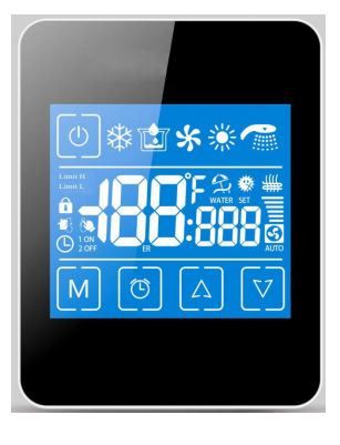

    Dzień dobry. Przeglądam forum od pewnego czasu i nie mogę znaleźć odpowiedzi na moje pytanie. Próbowałem pytać w rozpoczętych tematach, ale mam wrażenie, że giną one w gąszczu informacji. Moje pytanie jest krótkie i proste: czy posiada ktoś i mógłby udostępnić opis parametrów serwisowych pompy ciepła New Energy NE-B245/100E?
    Jest w tej pompie taki sterownik:
    Parametry serwisowe pompy ciepła New Energy NE-B245/100E - szukam opisu
    Dziękuję za pomoc.

    Witam... Możesz mi powiedzieć, które z tych parametrów serwisowych odnoszą się do ustawień limit H oraz limit L...?
  • #4 21862339
    grzegorz-evo
    Posty: 10
    W parametrach serwisowych Fb nie ustawia się limitów H i L.
  • #5 21863290
    brain1111
    Posty: 13
    Zgadzam się... A co w zasadzie ustawiają te limity?
    bp, jeżeli nie temp. CO i histerezę, to nie wiem...
    Ustawiają właśnie histerezę. H określa temp. do jakiej pompa ma grzać wodę, a L - temp. przy jakim startuje grzanie wody.

    Jeszcze raz sprawdziłem, kiedy zaczyna grzanie. Pompa pracuje dużo powyżej punktu limit H
    I nie chodzi tylko o podbicie temp. Po prostu pompa dalej pracuje do mniej więcej 5 stopni...
  • #9 21864953
    grzegorz-evo
    Posty: 10
    I tak ma być, ustawisz temp. H na 40°C, to pompa będzie grzała dopóki temp. L osiągnie 40°C
    Podgląd parametrów. Nacisnąć jednocześnie przyciski M i ▼, przytrzymując 5 sekund, ekran
    wyświetli 01. Przyciskiem ▼▲ szukamy parametru. Wyjście z funkcji naciskamy przycisk
    zegar lub automatycznie po 20 sekundach.

    07 Temperatura wody na wlocie do pompy °C -15 - 500 przykład: gdy temperatura H ust. 40 pompa pracuje aż parametr 07 osiągnie 40°C.

    Dziękuję... czyli algorytm kieruje się temp. powrotu.
    Jeszcze jedno pytanie odnośnie tego sterownika. Da się ustawić dwie temp. pracy? Tak żeby stykiem beznapięciowym zmienić pracę na grzanie, pid, logi lub cwu?
    I jeszcze jedno. Jak ustawić limity L i H, żeby było ekonomicznie...

    Nie można ustawić dwóch temperatur na tym sterowniku, a co do ustawienia temperatur L i H to pompę obiegową ustawić na bieg 2 lub 3
    Temperatury na przykład L38 a H 40 lub L39 H40
