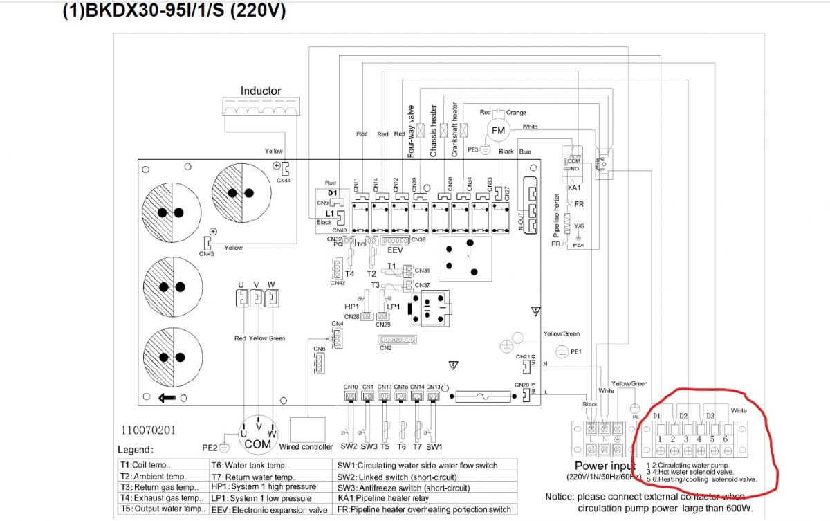

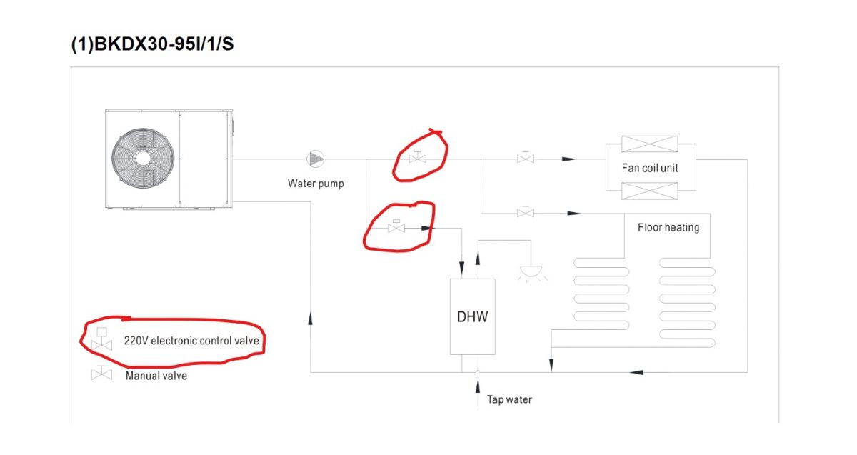

    Trochę z innym tematem ale może podpowiecie mi posiadam pompę New Energy BKDX-30 10kW jeszcze jej nie odpaliłem ale widzę że sterownik jest bardzo prosty ale nie widzę żadnego przewodu ani miejsca gdzie można podłączyć zawór trójdrogowy aby podgrzać C.W.U są tylko przewody do sterownika i drugi przewód to czujnik myślę że własnie do zbiornika z C.W.U , jak to rozwiązać bo gdzieś czytałem ż pompa grzeje najpierw C.W.U a potem C.O.
  • #6 18990828
    Prezes_bmw1
    Posty: 2

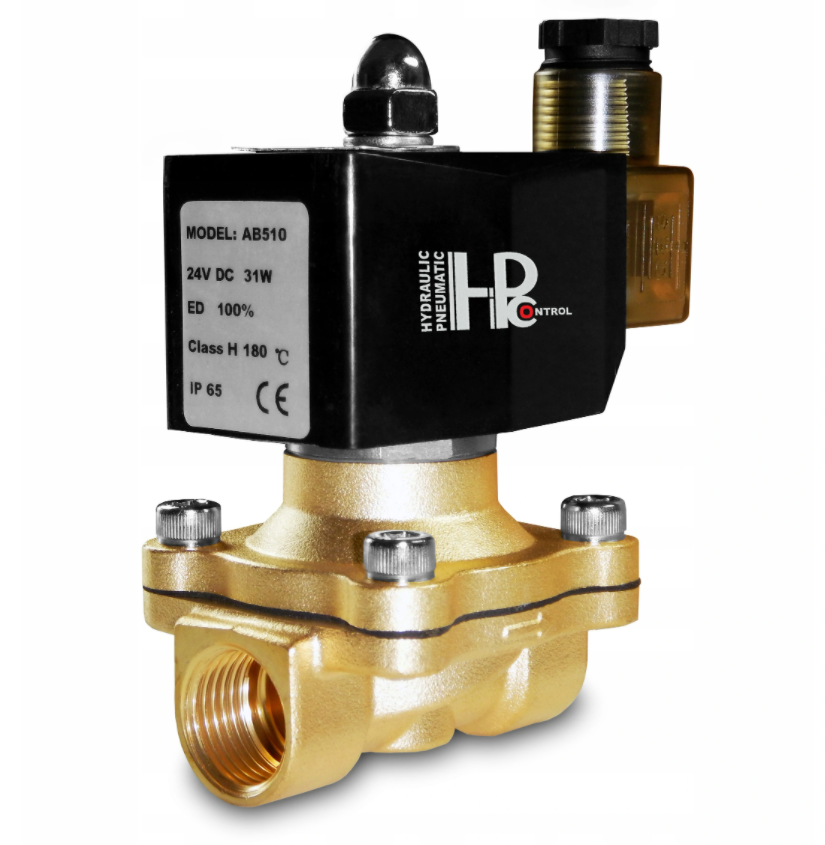

    Musisz zastosować dwa elektrozawory tak jak jest w instrukcji opisane.
    Patrz poniżej.
    Podobny zawór tylko na 230 V bez prądu zamknięty.
    Jak ustawić histerezę i moc startową w pompie New Energy 20kW? Jak ustawić histerezę i moc startową w pompie New Energy 20kW? Jak ustawić histerezę i moc startową w pompie New Energy 20kW?
