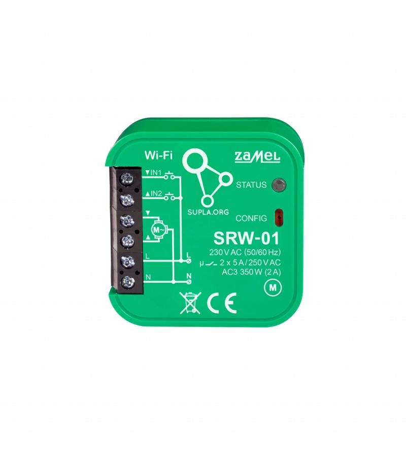

    Posiadam rolety z Silnikiem radiowym Yooda z serii 35/45 które steruje za pomocą pilota Magnetic.
    Mam pytanie. Czy te silniki mają możliwość działać np. z takim sterownikiem który montujemy w puszce?
    Te silniki o ile dobrze pamiętam są podpięte do sieci 3 żyłowym kablem.
    https://supla.zamel.com/product/sterownik-rolet-wi-fi-srw-01/
    Kontroler rolet Wi-Fi SRW-01 marki Zamel z przyciskami i diodami.
    Dziękuję za pomoc.

    Czarno to widzę, pomimo tego że podasz napięcie na silnik rolety to musisz jeszcze podać sygnał radiowy do wbudowanego w napęd radia.
    Po WiFi możesz tylko inicjować wyjścia IN1 i IN2, które to otrzymają napięcie z lini L, tak to wygląda z namalowanego schematu.
    Cytat z opisu SRW-01:
    " Sterownik rolet SRW-01 pozwala na sterowanie roletami za pomocą przycisków roletowych. Dzięki wbudowanemu odbiornikowi wi-fi urządzenie łączy się z chmurą i umożliwia zdalne sterowanie roletami. "
    Nic o radiu nie piszą, jedynie o przyciskach roletowych, które można zastąpić, albo powielić za pomocą WiFi.

    Tego się właśnie obawiałem...po za tym żaden inny przekaźnik wifi nie przyjmie kodów z pilota bo są to kody zmienne.
    Pilot mam z programatorem czasowym, ale z tego co wiem nie da się ustawić rolet tak aby na przykład otwierały się tylko do połowy z rana a wieczorem się zamykały.
    Otwierają się całkowicie albo zamykają się całkowicie.
    Macie jakieś pomysły?

    Nie przyjmie kodów z pilota bo nie ma radia.
    Jedyny pomysł to wymiana silników bez wbudowanego radia, ale skórka nie warta wyprawki, chyba że chcesz ;).

    Chyba pozostaje dokupić yooda smart home...
