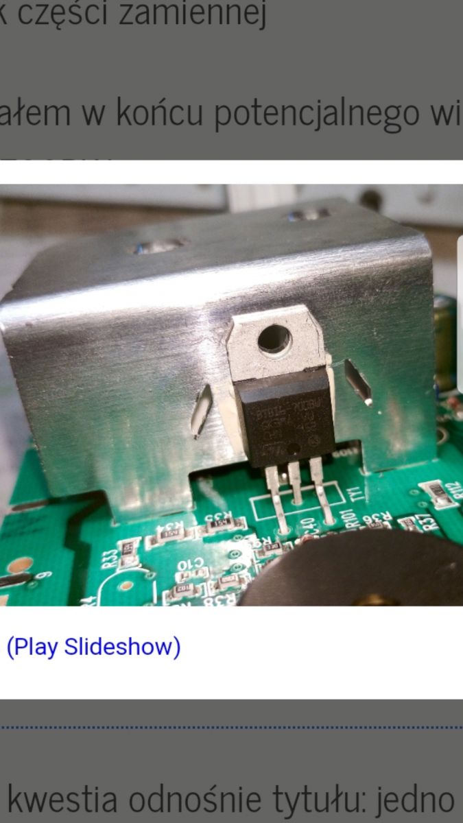

    Silnik napędowy do pralki Sharp ES-FA6102W2-PL na stronie internetowej north.pl z ceną 403 złote. Zbliżenie na triak zamontowany na module mocy.
    Triak na module mocy. Coś w tym stylu:

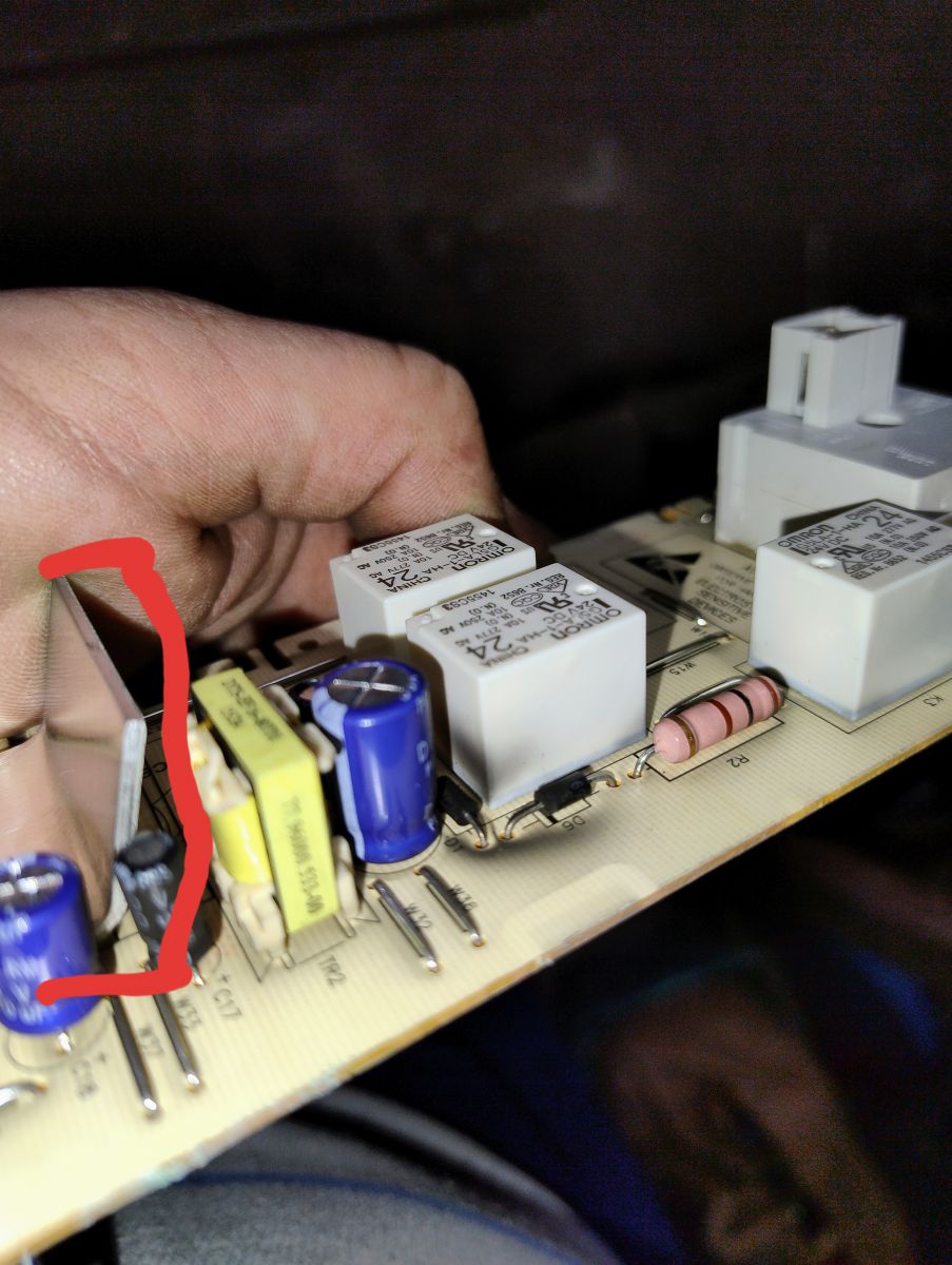

    Podłączyłem silnik do 230V wszystko ok. Szczotki komutator ok. Biorę się za wymianę Triaka. Zobaczymy co będzie dalej. Jak na razie dzięki wszystkim. Odezwę się po wymianie Triaka :-) Przy otwarciu płytki takie coś ukazało się moim oczom.

    Jakubserwis
    Specjalista AGD
    Posty: 2154
    Pomógł: 371
    Ocena: 858
    Tam, jest triak (zaznaczone na zdjęciu). Pyłem się nie przejmuj bo pole elektromagnetyczne przyciąga cały syf w okolicę cewki.

    Trak w porządku. Popalone dwie diody i ścieżki. Diody wymienione, ścieżki podrutowane. Pralka jak na razie działa :-)
