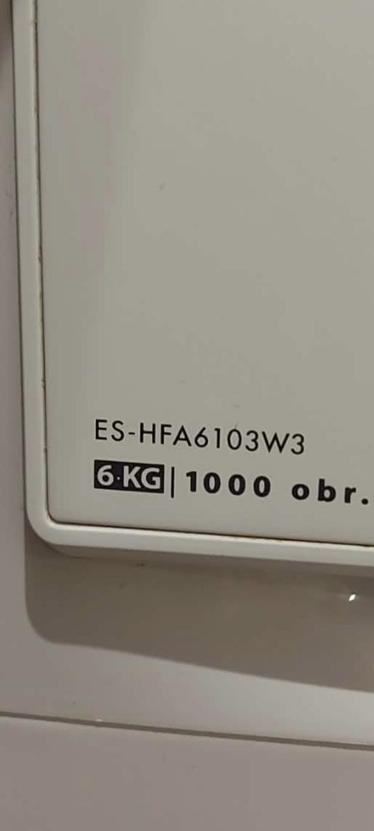

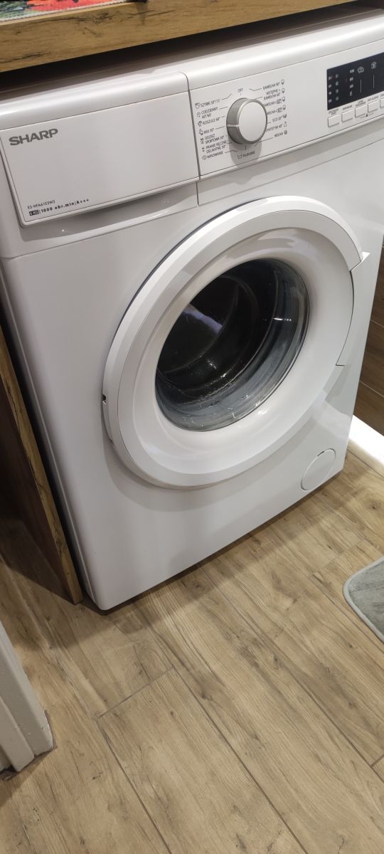

    Pralka Sharp ES-HFA 6103W3 nie chce wirować. Pompa buczy i nie wypompowuje wody do końca. Pompa założona nowa i dalej to samo. Czy wina będzie po stronie modułu?

    Bardziej spodziewał bym się niedrożnosci gdzes na ukłądzie spustwym.

    No też tak właśnie myślę czy gdzieś się nie zapchał wąż jakiś.Miałem wszystko rozebrane dziś i nie pomyślałem o tym bo byłem przekonany że to wina pompy.Jutro rano wezmę się jeszcze raz i sprawdzę.

    Pralka Sharp naprawiona. Problem rozwiązany. Okazało się, że w wężu między bębnem a pompą wody wciągnęło bieliznę i pompa wody nie pompowała. Dziękuję za pomoc. Pozdrawiam.
