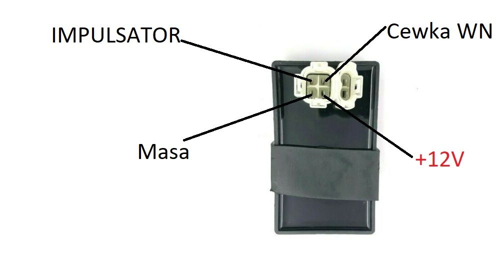

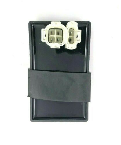

    Witam. Poszukuje schematu podłączenia modułu zapłonowego do silnika Zongshen 175fmn. (PR300). Silnik ten występuje np. w Asix XB-88 300 . Fabryczny moduł ma oznaczenie: DCI-ZZ09-000 Z 292P0610 . Jest to moduł zasilany prądem stałym Moduł zapłonowy z dwoma złączami do silnika.
  • #2 20846440
    yzy
    Posty: 53
    Ocena: 4
    Udało mi się podłączyć moduł metoda prób i błędów. Zdobyłem jedynie podpowiedź ze sklepu z crossami ze moduł podpięty jest tylko jedną kostką, tą 4-pinową. W załączniku opis pinów Moduł z opisem pinów: Impulsator, Cewka WN, Masa, +12V
