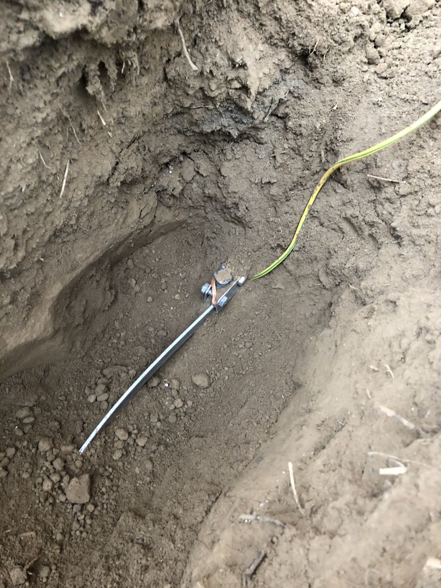

    Witam jestem laikiem w temacie elektryk. Właśnie jestem na wyborze elektryka aby zrobił mi instalacje w domu . Miałem już dwóch fachowców i każdy ma inną koncepcję stąd nasuwa mi się pytanie do was. Jeden elektryk chce szynę GSU zamontować w rozdzielnicy i stamtąd do uziemienia szpilkowego poprowadzić przewód 10mm2. Drugi chce chce szynę GSU zamontować obok rozdzielnicy podłączyć pod nią bednarke która będzie się łączyć z uziomem. Dlatego mam pytanie która opcja jest prawidłowa. I jeszcze jedno mam pytanie bo ci fachowcy mają różna koncepcję podłączenia ogranicznika przepięć jeden chce podłączyć zacisk PE z szyna PE drugi chce zacisk PE podłączyć do GSU. U mojego znajomego funkcje GSU pełni szyna PE czy to jest wykonane poprawnie . Nigdzie nie mogę znaleźć jednoznacznej odpowiedzi na te pytania. Proszę aby ktoś napisał mi jak to powinno być wykonane aby było prawidlowo. Liczę na odpowiedź. Dane instalacji wlz 4 X10 mm2 rozdział pen w rozdzielnicy głównej budynku.

    Można. Tylko bednarkę najlepiej dospawać do zbrojenia jak się da. Jak już musi być uziom zewnętrzny to lepiej otok. Szpilki to już ostateczność.
