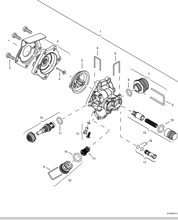

    Mam wyciek z zespołu wodnego w miejscu, gdzie wychodzi iglica załączająca moduł gazowy. W trakcie ruchu tej iglicy załączany jest również przełącznik sterujący iskrą podczas otwarcia ciepłej wody.
    Ma ktoś schemat takiego zespołu wodnego?
    Jak to jest uszczelnione?
    Nie wiem, czy kupić membranę czy całą pokrywę armatury wodnej. Nowy komplet kosztuje sporo.

    Czyli przestrzeń między membraną a pokrywką z iglicą jest sucha. Jeśli dobrze rozumiem tam nie powinno być wody.
    Może sama membrana jest uszkodzona.
    #6 20850316
    valdimazur
    Posty: 112
    Pomógł: 30
    Ocena: 111
    Nie jest sucha. Membrana nie ma wpływu na wyciek z tulejki.
    Iglica wyciera tulejkę i stąd kapie woda .

    Dziękuję za wyjaśnienie . Zamówię pokrywkę z tulejką i wymienię. Dam znać po robocie.

    Wymieniłem pokrywę zespołu wodnego i przestało lecieć. Miejsce, gdzie wychodzi iglica, jest teraz suchutkie :)
    Bardzo dziękuję wszystkim za pomoc, w szczególności valdimazur.

    >>21585169 Pokaż mi ten oring na rysunku ??? W nowym zespole wodnym go nie widziałem nigdy.
    Sama tulejka kosztuje ok 50 zł , Kombinowanie z oringiem za 3 zł kończy sie zazwyczaj kupnem w/w tulejki lub całej pokrywy . No chyba ze umiejętnie przykleisz ten oring do tulejki to jest szansa ze się uda.
