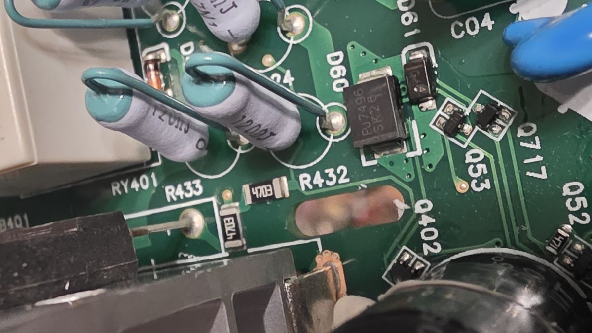

    Znalazłem usterkę podczas naprawy wagi - odpadł rezystor SMD. Nie mam pojęcia jakiej jest wartości. Może ktoś spojrzy na swoją płytę i poda mi wartość, lub podeśle swoje zdjęcie.
    Zdjęcie płytki PCB z zaznaczonym miejscem na rezystor SMD.

    Skąd masz wiedzę że ci odpadał, coś wyleciało ze środka? Jednak to normalna praktyka, że na płycie czasami "brakuje" elementów, trzeba zdjęcia bardzo dobrej jakości żeby stwierdzić, że coś było przylutowane ale urwało się.
  • #6 20865094
    nickelbox2020
    Posty: 7
    Na 100 % odpadł rezystor SMD, na wielu zdjęciach w internecie widzę go, tylko nie za bardzo mogę wielkość z czytać. Najlepsze zdjęcie jakie znalazłem pokazuje że to 470Ω 4703=470 K, ale może być jeszcze jedna cyfra którą nóżka od innego opornika mi zasłania.

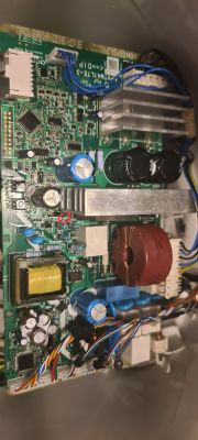

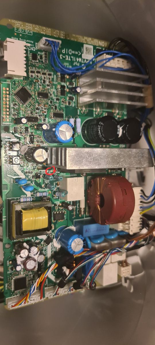

    Zbliżenie na elementy elektroniczne: kondensatory, rezystory i układy scalone na płytce PCB.
    Trafiłem na posta, a przy okazji mam płytę na wierzchu — to zrobiłem fotkę. Może komuś się przyda.
