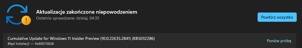

    Od kilku dni niektóre łatki z Win 11 nie instalują się u mnie.
    Brak instalacji łatek i sterowników w Windows 11, problemy z MSI Center i PowerShell

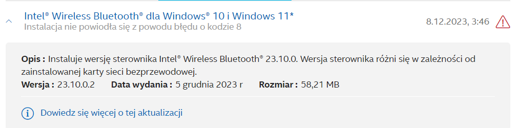

    Również mam problem z instalacją sterowników:
    Program taki jak MSI Center też się nie chce zainstalować a jest on dla mnie niezastąpiony.
    Są też programy które się instalują bez problemu.
    Wydaje mi się że jest jakiś problem z PowerShell bo programy które maja problem z instalacją nieraz zgłaszają taki problem.
    Też mam pytanie dotyczące mojej wersji Windows 11.
    Aktualnie moja wersja to Windows insider preview którą wyrejestrowałem na wakacjach a raczej jest w kolejce do wyrejestrowania, jak myślicie jak długo trzeba czekać aż to nastąpi.
    Z góry dziękuję za pomoc.
    z powodu tego, że są dla wyższego buildu niż ten przez Pana używany.
    Co jest z MSI Center nie wiem, ale na własnym przykładzie napiszę, że można, a czasem nawet trzeba, się bez niego obyć (dot. np. części oprogramowania Intela).
    Ile to potrwa? - Proszę porównać numerki posiadanej wersji i ostatniej stabilnej, by ustalić ile brakuje do ich zrównania.

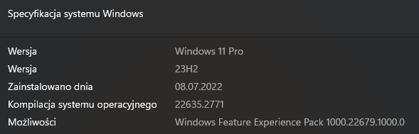

    Dlaczego Windows Update wysyła mi łatki do innego systemu Windows i jak to naprawić ?
    Zrzut ekranu specyfikacji systemu Windows 11 Pro.

    Wersja sterowników Intela.
    Okno dialogowe aktualizacji oprogramowania Intel PROSet/Wireless Software z pytaniem o potwierdzenie.
