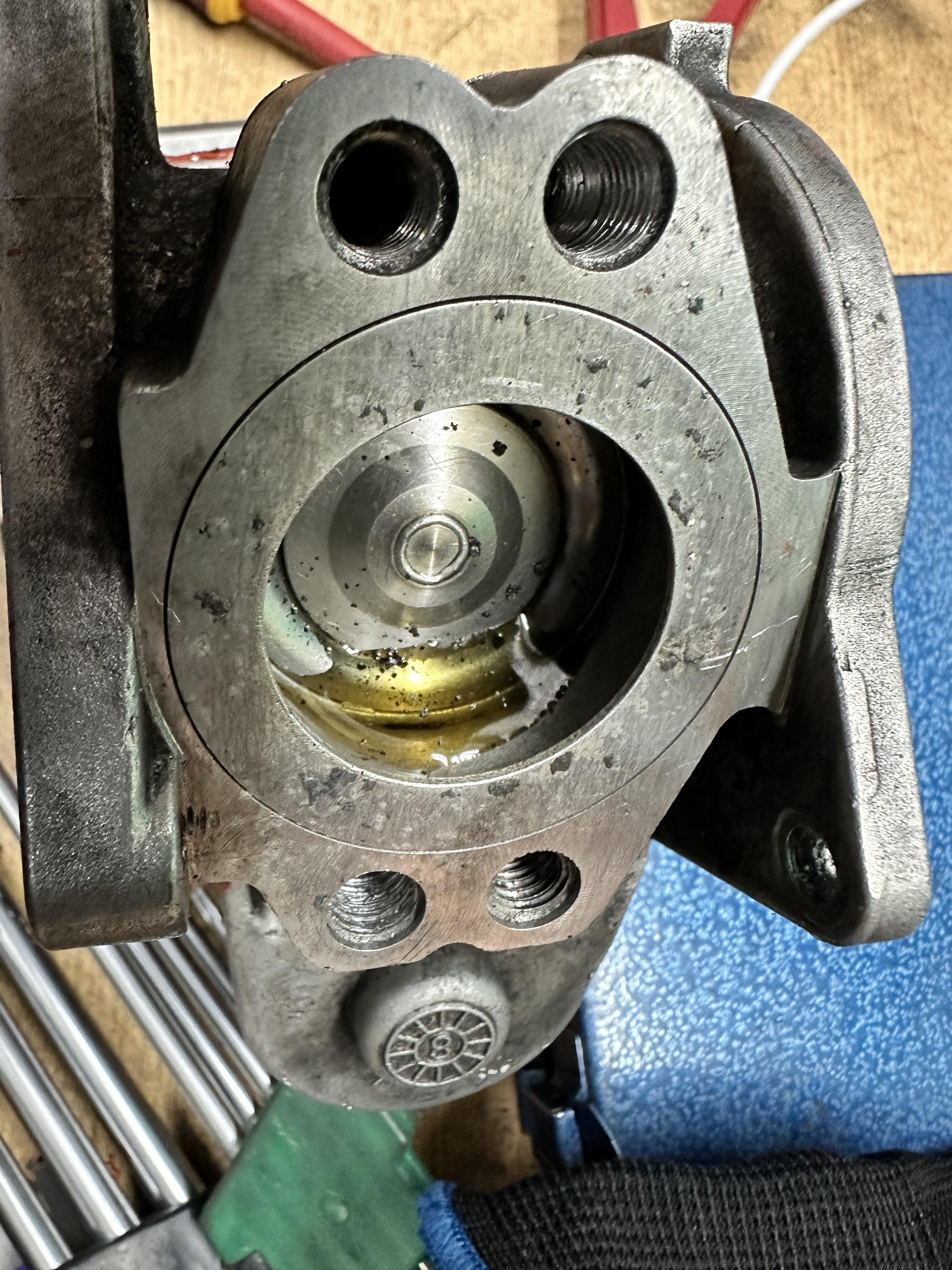

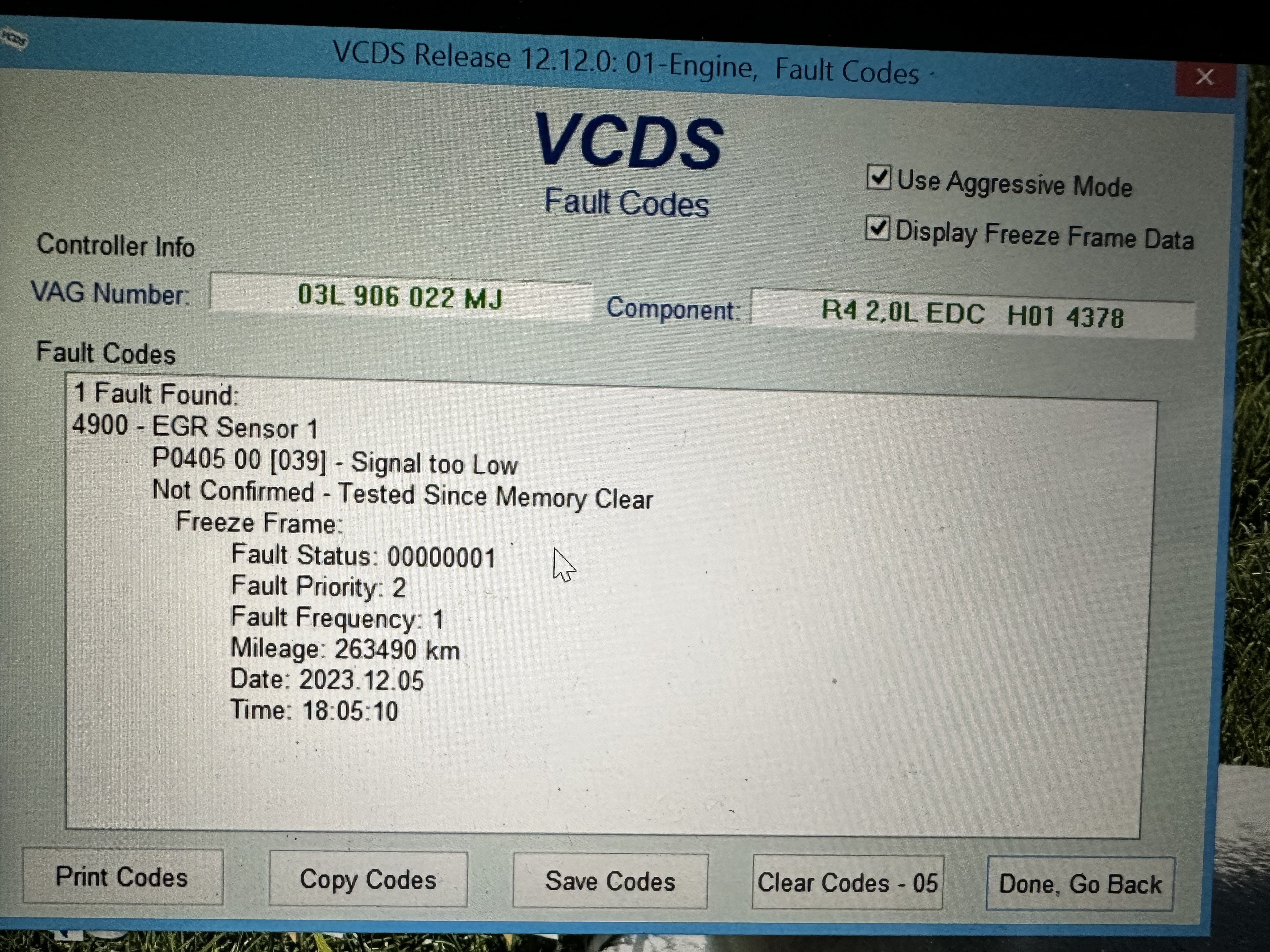

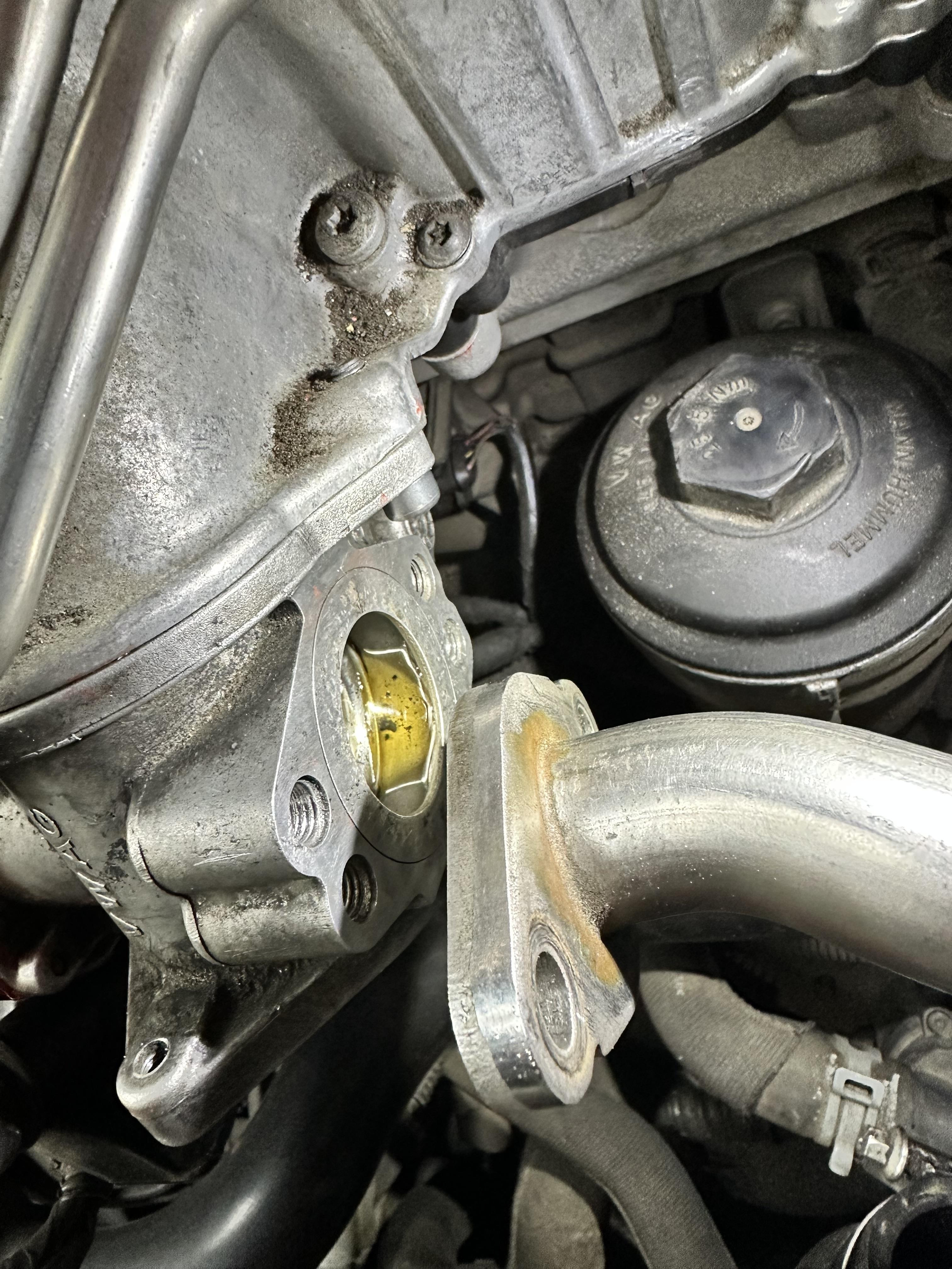

    Witam. A4 B8 2.0 TDI. Czyscilem EGR i przepustnice ponieważ pojawił się błąd 4892. ( W przeciągu 6 lat było to chyba już czwarte czyszczenie) Po wyczyszczeniu i złożeniu pojawił się błąd 4900 P0405 którego nie można skasować. Po ktoryms odpaleniu auta wyskakuje na desce check ale nie wchodzi w tryb awaryjny. Nie dawało mi to spokoju i po 3 dniach znowu EGR na stół i co mnie zdziwiło to w zaworze była jakaś ciecz wyglądającą jak ropa ale tłuste to nie było i nie czuć też nie było ropy. Czy ktoś z kolegów wie jak się pozbyć tego błędu i co może być przyczyną? I co to za ciecz w zaworze i skąd się tam wzięła. Pozdrawiam.

    4900 - Czujnik temperatury w ukł. recyrkulacji spalin (G98)
    P0405 00 [175] - za mała wartośc sygnału
    Tylko z błędu nie wynika że czujnik G98. Nic o nim nie jest napisane w bledzie

    Problem rozwiązany. Inny EGR i błędów nie ma jak na razie
