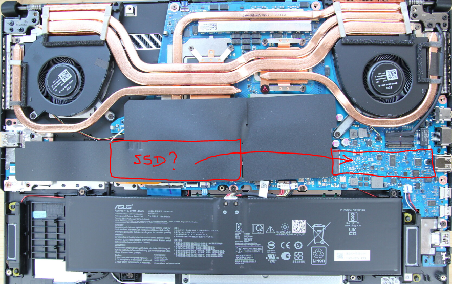

    Proszę o pomoc w następującej sprawie. W moim Asusie FX706 karta wifi jest położona nad dyskiem ssd - dotykają się, jeden element jest na drugim. W efekcie już dwa razy karta wifi się spaliła. Nie mam już niestety gwarancji, bo Asus wymaga nieotwierania laptopa (błąd przy wstępnym wyszukiwaniu warunków ich gwarancji). Czy mogę jakoś zaizolować termicznie dysk żeby się po raz trzeci karta wifi nie uszkodziła od gorąca?

    Kasek21 napisał:
    Oklej kartę od strony styku z SSD kaptonem.
    Żeby jej było jeszcze cieplej. Będzie miała jeszcze lepszą izolację termiczną. Sama karta też się grzeje.
    Ja bym przeniósł SSD do drugiego slotu, bo chyba na tej płycie może być dostępny taki. O ile to ta płyta, bo było kilka rewizji.

    Ja mam ssd w obydwu slotach...
    Model FX706HC
    Numer seryjny MANRCX037251423
    Nie gram na nim, więc nie przegrzewam go za bardzo. Regularnie go czyszczę.
    Co do zdjęcia to tak, taka jest mniej więcej lokalizacja drugiego dysku. On tam był od nowości, to mój laptop firmowy (wyboru nie było...) w pierwszym slocie dysk 512 GB a w drugim 1 TB. Nie pamiętam teraz co to za dyski, ale popatrzę.

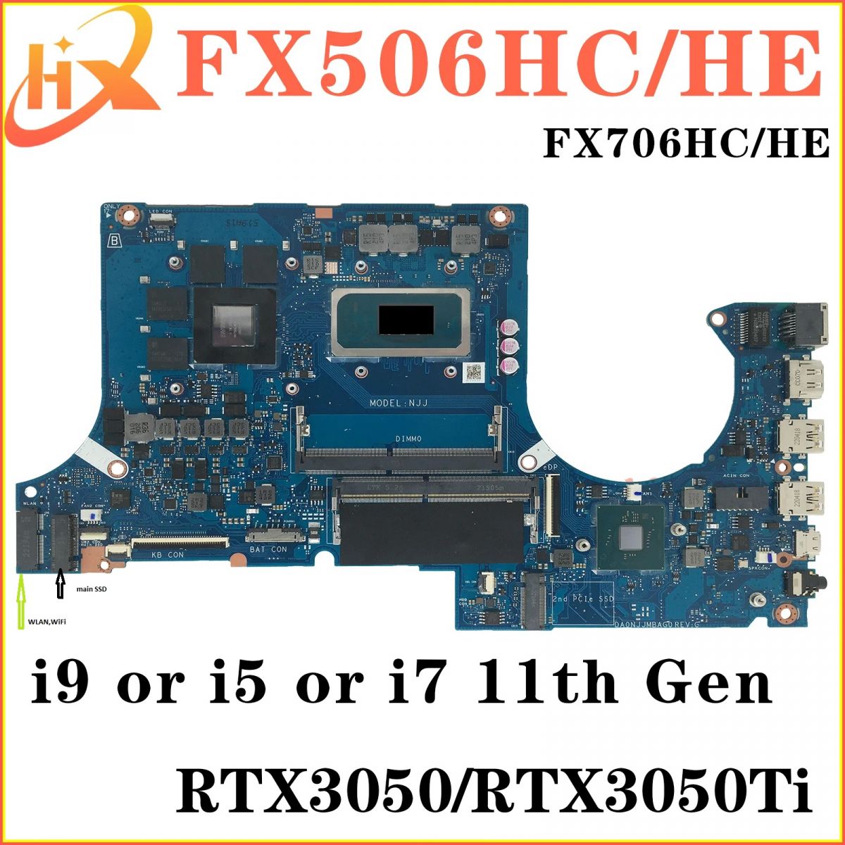

    Film z rozbiórki , wnętrze Link_ TUF 706HC
    płyta Quanta NJJ
    Asus FX706 - termiczna izolacja dysku SSD i karty Wi-Fi Płyta główna modelu NJJ z oznaczeniami komponentów, w tym główny dysk SSD i WLAN/WiFi.

    Co do szczegółów to wreszcie je mam:
    Karta wifi MT7921 - tak a'propos - czy mogę kupić jakąś inną, tańszą? Bo najtańsza ten model to 50 zł a pewnie znowu się zepsuje po 3 miesiącach. Chętnie kupię jakies karty po 10- 20 zł żeby kolejne wymiany mniej kosztowały. Karta wifi na usb nie działa idealnie (ale spróbuję tej karty AX210 - czy na Aliexpress też ona jest? )
    Co do dysków to są zainstalowane:
    Intel SSD PEKNW 512 GZL - w tej chwili 54C
    dysk znajdujący się nad kartą wifi:
    TS2 TMTE 220S 2048,4 GB - w tej chwili 44 C
    Myślę nad pomysłem włożenia jednego dużego dysku zamiast 2 mniejszych, mam okazyjnie kupiony SN850X 4TB - miał być do innego komputera, ale gdyby to rozwiązało moje problemy to rozważam żeby go włożyć do Asusa...

    Co do laptopa to dysk jednostronny był jednak nad kartą wifi, dokładnie tak, jak trafił do mnie od producenta. Ale pomysł być świetny żeby usunąć ten dysk i zamienić dwa dyski na jeden większy, położony z dala od karty wifi. Właśnie instaluję oprogramowanie na nowym dysku 4 TB, jednostronnym SN850X, oby zaczęło to działać. W nagrodę za moje wysiłki środkowa śruba w jakiś sposób wyrwała fragment obudowy trzymający tę śrubę, muszę mocować na podkładce... Wyszło przy demontażu. Ale może w końcu laptop będzie działał jak powinien, bo innego w pracy mi nie dadzą przez długie lata... :(
