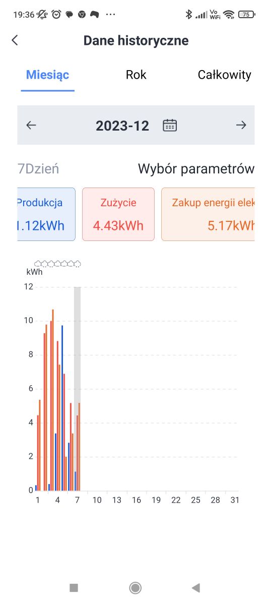

    Aplikacja przy produkcji około 10 kWh i zużyciu około 7 kWh wskazuje zakup z sieci 2 kWh. Czy to normalne? Codziennie wskazania są podobne, tzn. większy zakup z sieci niż zużycie.

    Więc w końcu jak? Może pokaż screen z apki.

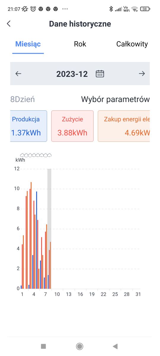

    Ekran aplikacji prezentujący dane historyczne zużycia i produkcji energii elektrycznej na grudzień 2023. Wykres zużycia i produkcji energii elektrycznej na tle miesięcznym w grudniu 2023 roku.

    • 1. Instalacja PV z magazynem?
      2. Czy są jakieś podpowiedzi w apce, co oznaczają pozycje "Zakup energii e..." i "Zużycie"?

    Tak, instalacja z magazynem 10 kW. W apce nie ma żadnych podpowiedzi. Monter instalacji twierdzi, że tak jest ok, że wszyscy tak mają. Ale... niewiadomo dlaczego.
    No to nie wiemy, co oznaczają dokładnie poszczególne pozycje.
    • •"Produkcja" to może być to co wyprodukowały panele plus pobór z magazynu. Z punktu widzenia systemu nie ma znaczenia, czy moc do odbiorników pobierana jest z paneli czy z magazynu. Tylko eksport jest z paneli.
      •"Zużycie" to może być autokonsumpcja (czyli pobór mocy przez odbiorniki bezpośrednio z paneli w dzień) plus pobór mocy przez odbiorniki z magazynu w nocy.
      •"Zakup energii elektrycznej" to może być całość poboru czyli do zasilania odbiorników plus, ewentualnie, do doładowania magazynu.
    No i teraz, jak nie wiadomo co dokładnie autor apki miał na myśli - trudno się do tego odnieść. Może jednak gdzieś te wielkości są opisane? Bo trochę za dużo jest tych "może"...
    I teraz najważniejsze - dane z apki trzeba by skonfrontować z danym z licznika operatora, a jeszcze lepiej z rozliczenia godzinowego, jeśli operator takie dane udostępnia. I dopiero wtedy można by coś konkretnego wnioskować.
    Ale wydaje się, że taka sytuacja, jak u ciebie, może mieć miejsce.

    Bardzo dziękuję za odpowiedź. W podobny sposób to sobie wyjaśniłam. Licznik wskazuję tą wartość co parametr,,Zakup energii,,. Część z tego to pobór przez dom i urządzenia z instalacji tylko dlaczego nie brane jest pod uwagę jaka była produkcja danego dnia. Wg mnie zakup energii to powinna być różnica między poborem a zużyciem. Nie znam się kompletnie na elektryce. Może logika też mnie zawodzi. Instalacja działa od miesiąca a ja nie robię nic innego tylko monitoruje i sama nie mogę tego rozgryźć.

    Rozliczenie dla PV (z magazynem) to czysta kalkulacja, to nie ma nic wspólnego z elektryką. Ale, prosta logika może tu zawodzić, jeśli nie ma się ogarniętego sposobu pracy PV.
    Podstawowa sprawa jest taka, że falownik typowo oddaje na każdej fazie po 1/3 generowanej mocy - niezależnie czy pracuje na panelach czy na magazynie.
    I tu pojawia się liczenie.
    W zależności od tego, czy na danej fazie moc z falownika jest większa czy mniejsza od mocy pobieranej na tej fazie przez odbiornik eksportujesz nadwyżkę energii ponad autokonsumpcję na tej fazie bądź nic nie eksportujesz (autokonsumpcja pobiera całą moc na tej fazie.
    Teraz, jeśli autokonsupcja na danej fazie jest mniejsza od mocy potrzebnej dla odbiornika, to powstałą różnica musi być pobrana z sieci.
    I teraz, jeśli na którejś z faz (jednej czy dwóch) masz pobranie, a na pozostałych eksport to następuje bilingowanie godzinowe międzyfazowe i jesteś na plusie (czyli pobór) bądź na minusie (czyli eksport), w zależności czego było więcej.
    Przykład (stała produkcja i pobór w czasie jednej godziny, bez ładowania magazynu):
    1. faza:
    • • produkcja z falownika = 1.7kWh
      • moc odbiornika = 2.5kW
      • autokonsumpcja = 1.7kWh
      • pobranie = 0.8kWh
      • eksport = 0kWh
    2. faza:
      • moc odbiornika = 0kW
      • autokonsumpcja = 0kWh
      • pobranie = 0.0kWh
      • eksport = -1.7kWh
    3. faza:
      • pobranie = 0.0kWh
      • eksport = -1.7kWh
    Bilingowanie międzyfazowe = 0.8Kwh - 1.7kWh - 1.7kWh = - 2.6kWh
    Czyli, jak widzisz w czasie tej przykładowej godziny mamy:
    • • produkcja z PV wyniosła 5.1kWh
      • Pobranie na liczniku operatora wyniosło 0.8kWh
      • Eksport na liczniku operatora wyniósł 3.4kWh
      • Pobranie po bilingowaniu godzinowym międzyfazowym wynosi 0kWh
      • Eksport po bilingowaniu godzinowym międzyfazowym wynosi -2.6kWh
    I tak naprawdę interesują Cię tylko te dwie ostatnie pozycje, bo od tego zależy ile zapłacisz bądź zyskasz.
    Tyle, że tego bez danych godzinowych operatora nie masz skąd wziąć.
    To co pokazuje apka to można sobie traktować kontrolnie, ale to i tak tylko w przypadku danych godzinowych bądź np. dobowych wskazań licznika operatora.
