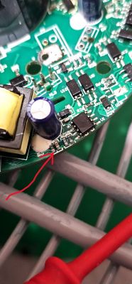

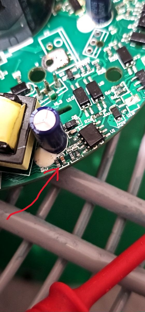

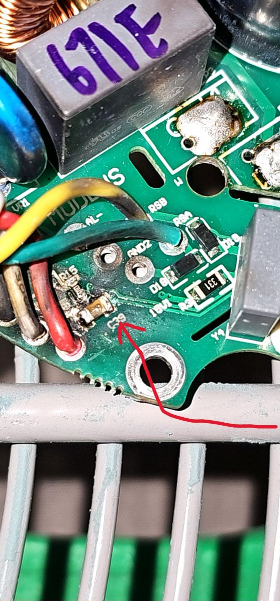

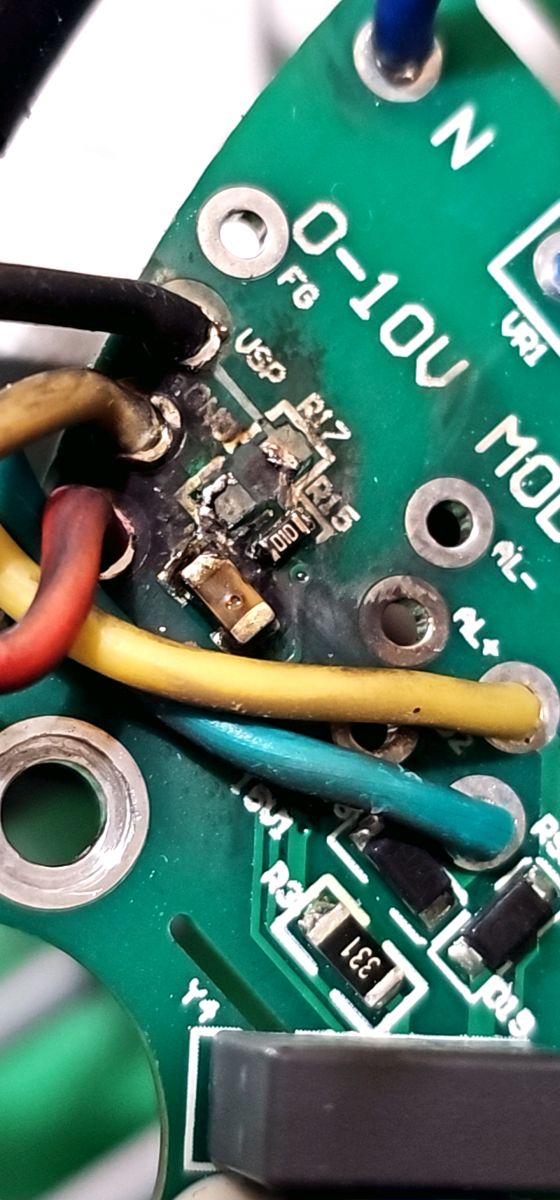

    Na sterowanie 0-10V poszło 220 i wywaliło , jaka mogła być wartość rezystora R17
    Uszkodzona płytka obwodu z widocznymi rezystorami R17 i R15

    Mierzyłeś inne elementy na tej linii? Ten kondensator ceramiczny nie ma zwarcia?
    Przy podaniu tam 220V raczej więcej elementów się spaliło, może być problem z naprawą, na początku pomierzyłbym resztę płyty czy jest sens w ogóle szukać tego rezystora.

    Kondensator przeżył i rezystor R15 chyba też ma 57k

    R15 powinien mieć 100k.
    Reszta elementów ok? Nie wiem gdzie to idzie dalej bo nie widać.
    Ta płyta ma jakiś model? W tej chwili raczej trzeba szukać kogoś kto ma taki wentylator i byłby wstanie tam zajrzeć.

    Faktycznie ma 100kΩ, LCD w mierniku mi źle pokazywał ta ścieżka z C39 leci na ten rezystor, brakuje tylko tego R17.
