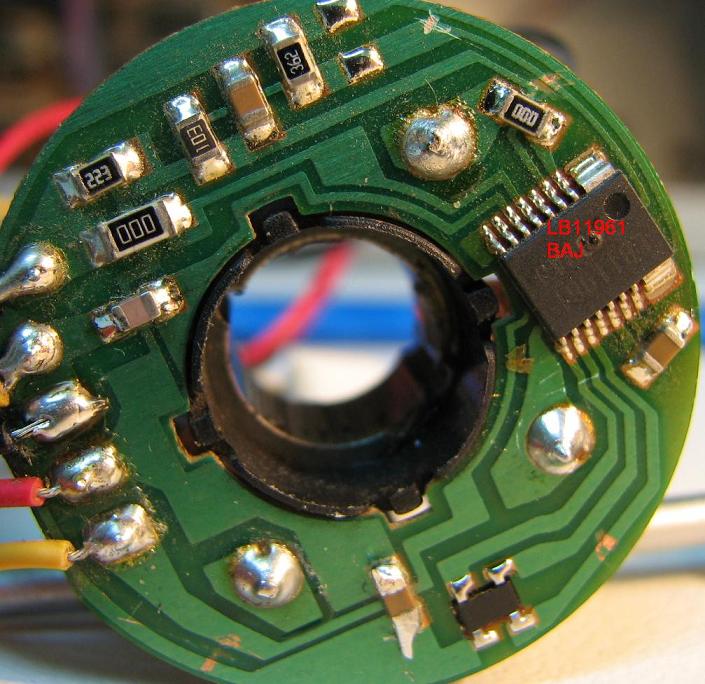

    Thermaltake Volcano 11+ podłaczyłem odwrotnie zasilanie (biegunowość) no i teraz wentylator się nie kręci posiada wejście do potencjometra reguljącego obroty i czujnika temperatury
    Jak go naprawić
    Napisy które znajdują się po odwrotnej stronie płytki to
    9025TA-1
    LC-02V0
    E94733

    Witam wypaliło śliczną dziórkę w sterowniku , wymienić układzik scalony oraz sprawdzić moski 000 . Ewentualnie zrobić nowy .
