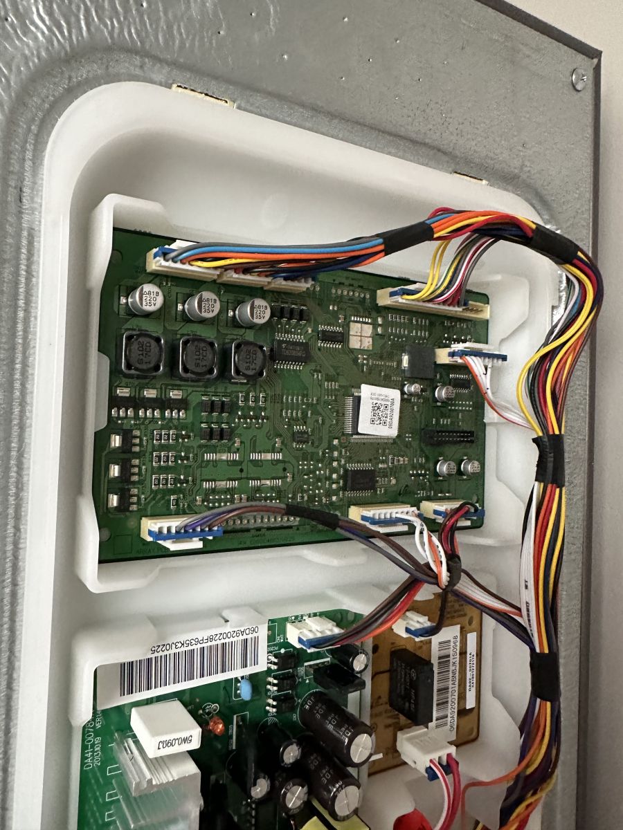

  • #15 20855153
    freebsd
    Posty: 6790
    Pomógł: 766
    Ocena: 2025
    Jak pisałem powyżej, uważam, że elektronika się kończy.
  • #16 20855382
    toomasz
    Posty: 199
    Ocena: 26
    To może warto pomyśleć nad wymianą sterowania : Płytka drukowana z przewodami w obudowie.
