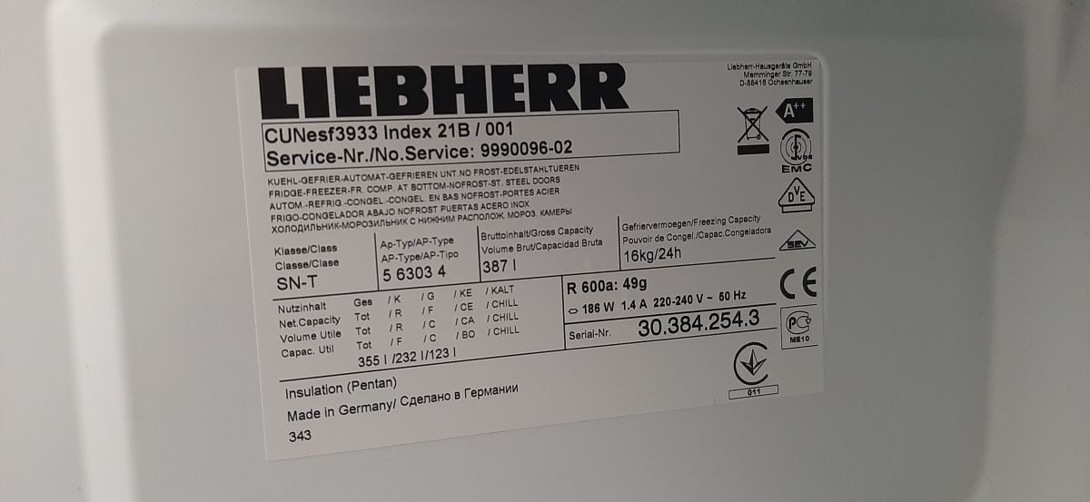

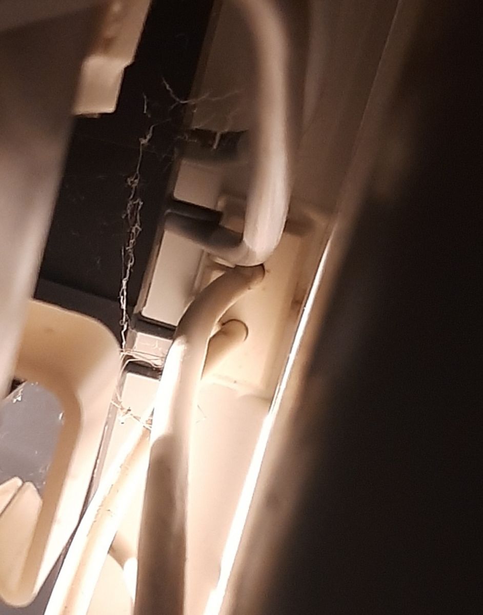

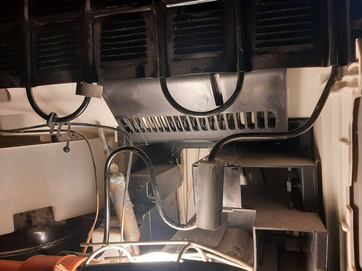

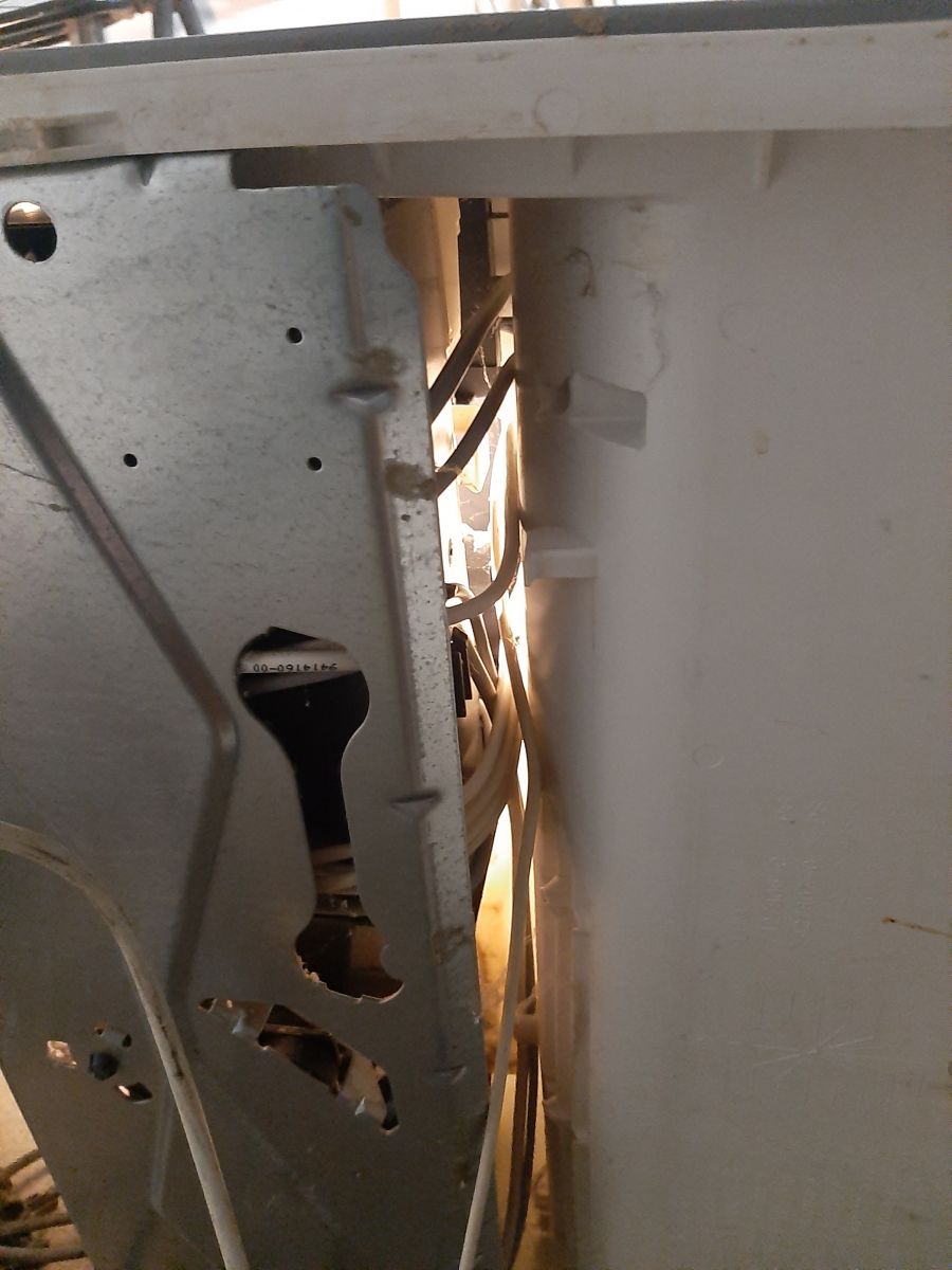

    Proszę o pomoc w kwestii naprawy lodówki Liebherr CNUesf3933. Zdiagnozowałem uszkodzony czujnik NTC, ale wygląda na to, że jest trudny do wymiany. Czujnik wchodzi w obudowę już w tylnej części, w miejscu, gdzie znajduje się sprężarka i moduł. Pytanie brzmi, czy wymiana wymaga demontażu całego zespołu agregatu, sprężarki z mocowaniem. Wszystko to trzyma się na podstawie przymocowanej do obudowy. Z góry dziękuję za podpowiedzi.

    Może ktoś ma schemat lub wie, gdzie znajduje się czujnik oznaczony kolorem zielonym.
