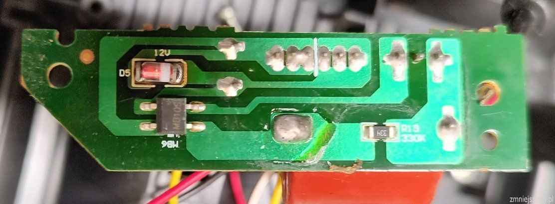

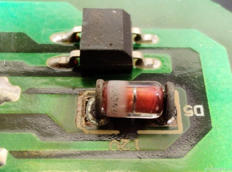

    Proszę o identyfikację elementu D5 na płytce. Czy jego wygląd może świadczyć o uszkodzeniu? Z drugiej strony płytka jest mocno ciemna przegrzana. Element D5 na zielonej płytce drukowanej, prawdopodobnie dioda, obok oznaczenie 12V. Zbliżenie na element elektroniczny D5 na płytce drukowanej, przedstawiający diodę z oznakami przegrzania.
    • Identyfikacja elementu D5 i ocena uszkodzenia przez przegrzanie płytki img_20231210111615_IMG_20231210_161147870_zmniejszamy_pl.jpg (96.16 KB) Musisz być zalogowany, aby pobrać ten załącznik.
    • Identyfikacja elementu D5 i ocena uszkodzenia przez przegrzanie płytki img_20231210111646_IMG_20231210_161038401_HDR_zmniejszamy_pl.jpg (112.06 KB) Musisz być zalogowany, aby pobrać ten załącznik.

    Miernik (omomierz na zakresie pomiaru diody) wszystko Ci powie. Po odłączeniu przynajmniej jednej strony powinno wykazać w jednym kierunku przewodzenie (wskazanie 300-600) a w drugim ∞ (nieskończoność) przy sprawnej. Sądzę, że jest sprawna oceniając wizualnie.
