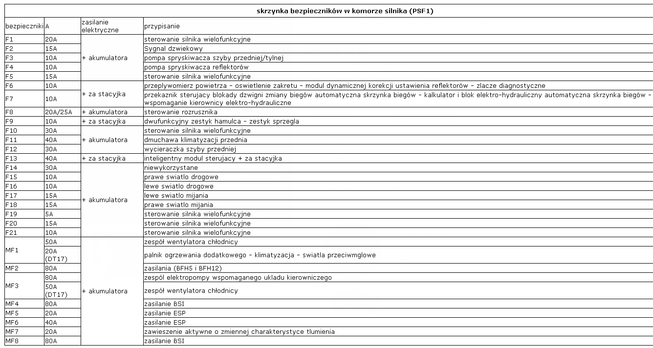

    Citroen C5x7 1,6 THP pali bezpiecznik F5 w komorze silnika, szukam schematu elektrycznego ECU.

    Przy tym aucie przydałby sie rocznik a najlepiej Vin
    Producent nie udostępnia schematów ECU.
    Tabela przedstawiająca schemat bezpieczników w komorze silnika (PSF1).
