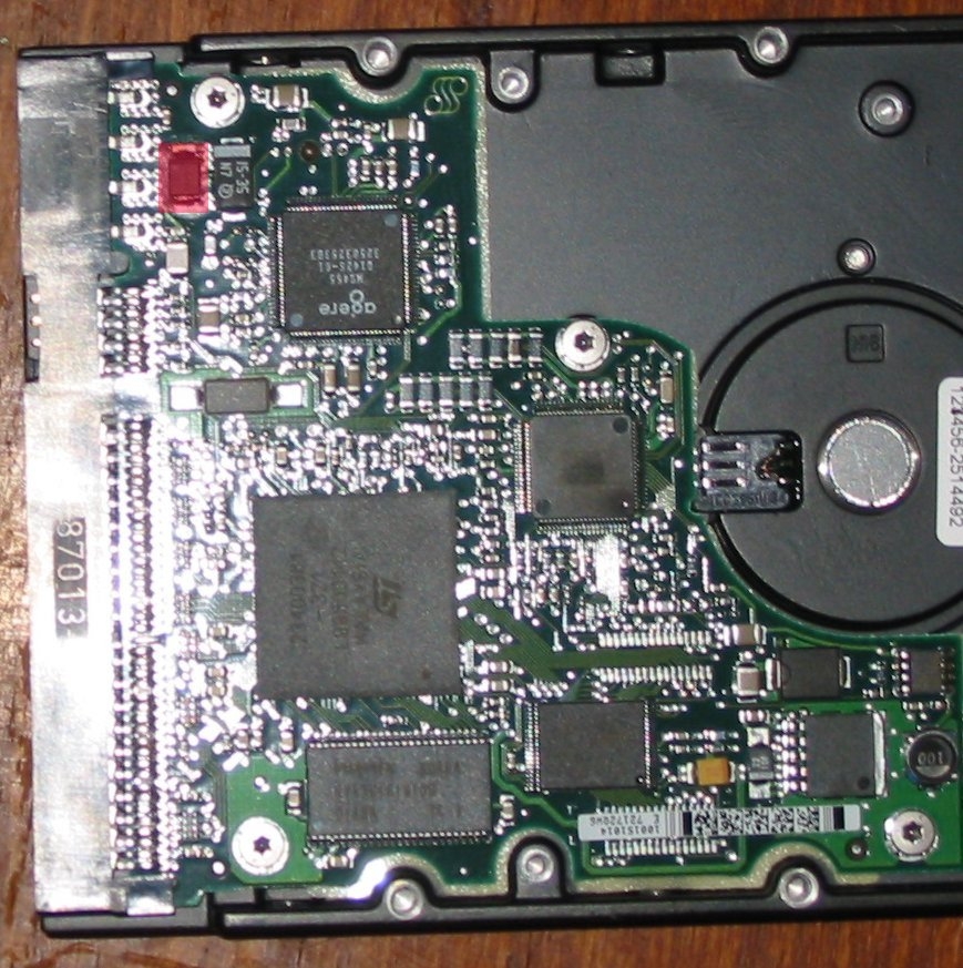

    Dysk jak w temacie po padzie zasilacza.
    Nie daje znaku życia.
    Po podłączeniu dysku do sprawnego zasilacza brak jakiejkolwiek reakcji. Zasilacz nie startuje.
    Element zaznaczony na zdjęciu wygląda na spalony.
    Pytanie - co to za "ustrojstwo"?
    Dioda, bezpecznik? Czym ewentualnie zastąpić?
    Oznaczenie które daje się odczytać to:
    139
    15A
    Proszę o pomoc.

    To jest "transil".Kupic nie kupisz,tylko z odzysku z innego dysku.Mozesz go odlutować to dysk ruszy tylko nie będzie miał zabezpieczenia przed wzrostem napiecia.Zmierz miernikiem,powinien mieć zwarcie.Na jakim napieciu stoi ?

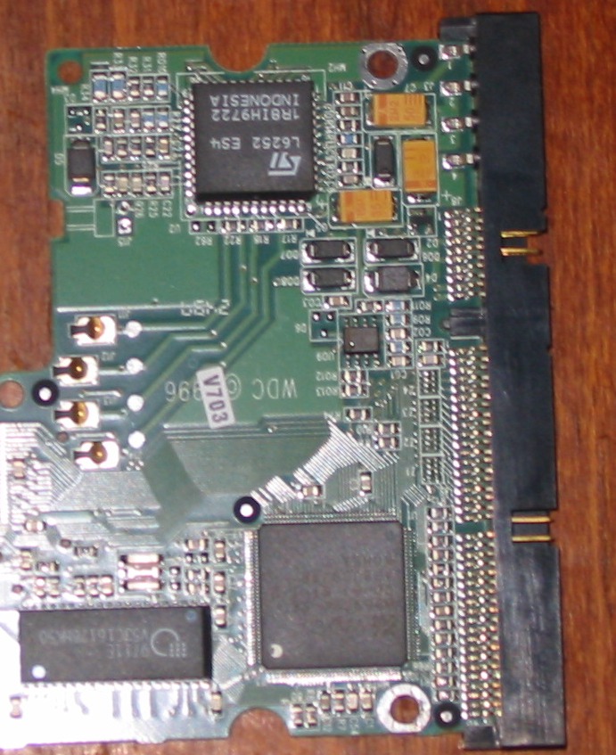

    Rzeczywiście jest zwarty i po wylutowaniu dysk startuje.
    Mam elektronikę od jakiegoś dysku 2GB (na załączonym zdjęciu) tylko nie bardzo wiem którym z elementów mógłbym zastąpić ten uszkodzony. Oznaczenia są zupełnie nieczytelne.

    No fajtycznie,nie bardzo widać.te żółte to kondensatory.Ale sprawdź miernikiem bezpośrednio na wejściu danego napięcia.tego samego na którym masz ten "walniety" 5 lub 12V.Transil jest bezposrednio "na napięciu" i do masy.

    Siedzi na 12V. W sprawnej elektronice jest to element między kondensatorami. Po zamianie dysk ruszył normalnie.
    Dzięki serdeczne za pomoc.
