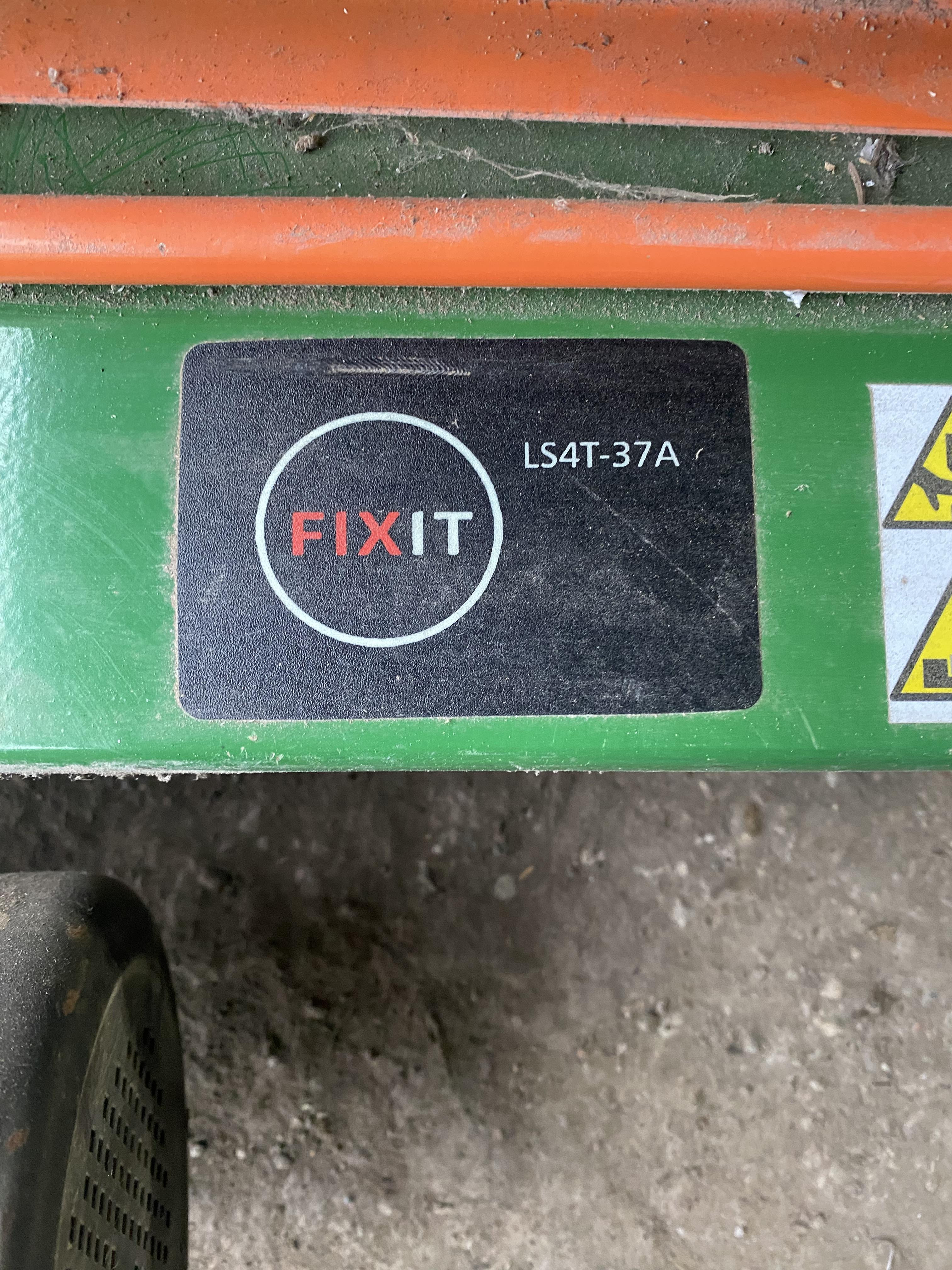

    Witam. Mam łuparkę elektryczną do drewna - łuparkę elektryczną FIXIT LS4T-37A. Problem polega na tym, że nie ma włącznika (guzika). Jaki guzik kupić, czy to pojedynczy czy podwójny, aby uruchomić to? Może jest jakiś uniwersalny. Na silniku nie widzę żadnych oznaczeń, ale jest to prawdopodobnie 230 V.
    • IMG_1990.jpeg (2.09 MB) Musisz być zalogowany, aby pobrać ten załącznik.
    • Jaki włącznik do łuparki elektrycznej FIXIT LS4T-37A? IMG_1991.jpeg (1.43 MB) Musisz być zalogowany, aby pobrać ten załącznik.

    Jeśli łuparka jest niekompletna, to prawdopodobnie nie tylko wyłącznik jest/ był zepsuty, ale coś więcej. Zanim zdecydujesz się na kupno i założenie wyłącznika, trzeba się upewnić, że silnik jest sprawny, bo bez przyczyny nikt nie demontuje cześci, tu wyłącznika, jeśli był sprawny.

    Jak to zrobić? Tam są 4 kable jak widać na zdjęciu

    Z tego co widzę, to masz tylko same wyprowadzenia z silnika, a więc trochę więcej brakuje niż tylko wyłącznika. Na początek pomiar rezystancji pomiędzy wyprowadzeniami silnika, każde z każdym i pomiar rezystancji izolacji pomiędzy uzwojeniami oraz pomiędzy uzwojeniami, a korpusem silnika.
