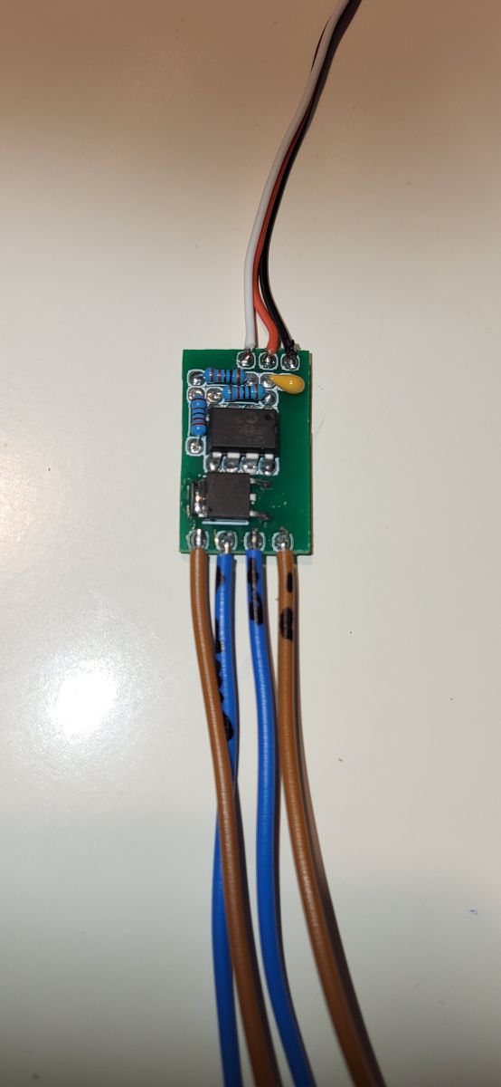

    Znalazłem w Internecie gotowy projekt małego wyłącznika sterowanego radiowo [url=] https://www.instructables.com/RC-Controlled-Switch-for-Drones/ [/url] z projektem płytki oraz plikiem (HEX) i plikiem (ASM) do zaprogramowania PIC12F675. Ma on służyć do włączania świateł LED (obrysowych 12 sztuk w samolocie) z aparatury Flysky do zdalnego sterowania radiowego.
    Zamówiłem płytki, wszystkie potrzebne części, zaprogramowałem PIC, złożyłem wszystko, podpiąłem pod aparaturę i nie działa.
    Mały wyłącznik sterowany radiowo z przewodami i elementami elektronicznymi.

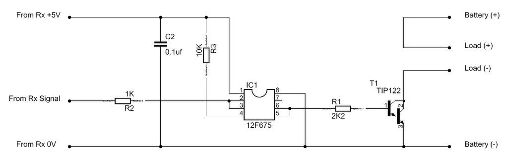

    Schemat wyłącznika sterowanego radiowo z użyciem układu 12F675.
    Potrzebuję Waszej pomocy, aby to uruchomić. Nie chcę tego wyrzucać, mam 40 sztuk tych płytek i 40 kompletów części potrzebnych do złożenia. Nie mam pojęcia, co może być nie tak, próbowałem już wszystkiego, bez skutku. Nie znam się na pisaniu programu do PIC, może jest jakiś błąd w tym programie. Może ktoś może mi pomóc?

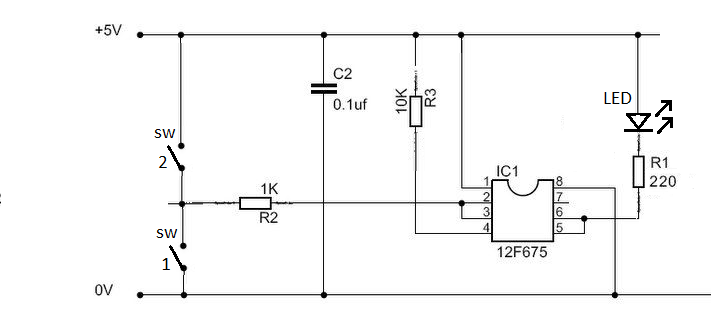

    Wykonaj taki test:
    Schemat układu elektronicznego z dwoma przełącznikami i diodą LED.
    Zewrzyj sw1 zobacz czy LED świeci.
    Zewrzyj sw2 zobacz czy LED świeci.
    Nigdy nie zwieraj sw1 i sw2 w tym samym czasie.

    Jak połączę sw1 to dioda 2 razy mignie, sw2 nie ma reakcji

    Z tego wynika że PIC ma jakiś program w środku, czy jest poprawny nie wiem.
    Teraz odłącz LEDa i podłącz brakujący układ który był po prawej stronie schematu.
    sw2 zbędny, wykonaj podobny test z sw1 czy prawa strona zadziała napisz.
    W ten sposób sprawdzisz czy układ wykonawczy zadziała.

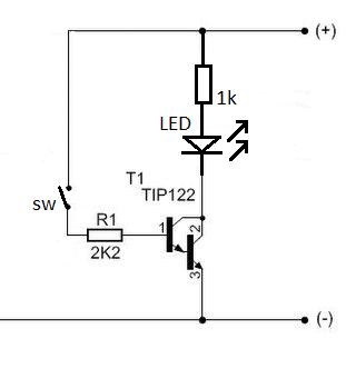

    Teraz wykonaj taki test:
    Schemat układu elektronicznego z tranzystorem TIP122, rezystorem i diodą LED.
    Zwieraj sw, powinien zapalić się LED

    Zapalił się led ale bez zwierania SW brak reakcji Jak zwarłem SW dalejbswieci led
