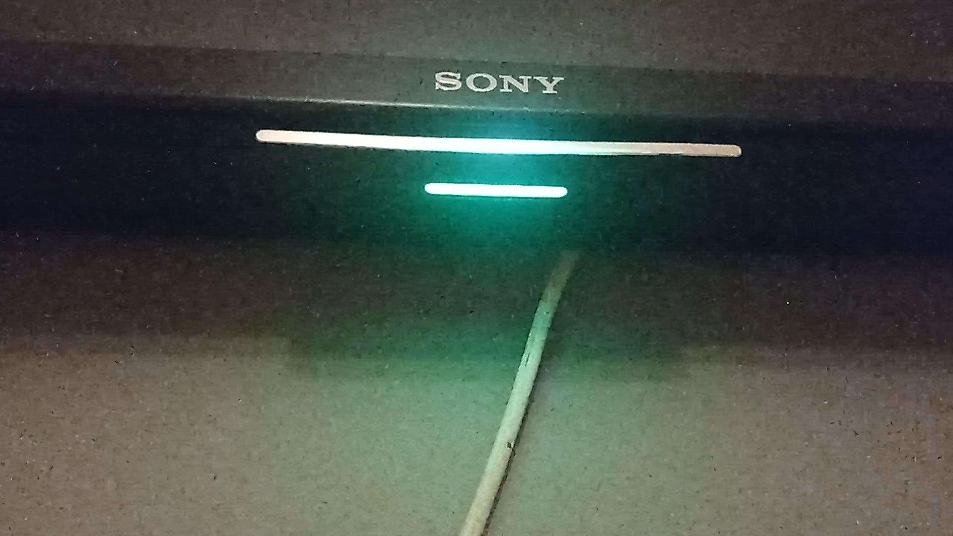

    Witam, zakupiłem telewizor Sony Bravia KD-55XD7005 z uszkodzoną płytą główną. Kupiłem drugą (z telewizora KD-65XD7505) i zamontowałem, ale telewizor się nie włącza. Próbowałem zresetować, przeczytałem, że trzeba wgrać aktualizację, ale jak mam to zrobić, jeśli telewizor się nie włącza? Proszę o pomoc i załączam filmik diod, które migają naprzemiennie 8 razy, tyle że raz kończy się na czerwonym, a raz na zielonym.

    Po wgraniu softu miga czerwona dioda 6 razy powoli mam go dosc wymieniłem zasilacz wymieniłem płytę główną prawdopodobnie jeszcze zostaną paski LED chyba że się mylę dajcie znać

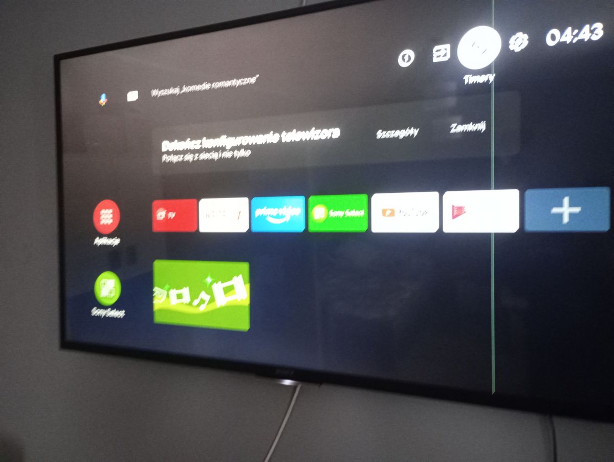

    Dobra Panowie naprawiłem(okazało się że nie podpiąłem kabla do zasilacza) opiszę wam całą procedurę naprawy żebyście mogli sobie naprawić.
    Płyta z KD-65XD7505
    Miga czerwona(bursztynowa)/zielona 8 razy (błąd opragromowania)
    Pobieramy opragromowanie że strony Sony do KD-55XD7005 (6.7220)
    Wypakowujemy go za pomocą programu 7zip(koniecznie)
    Wchodzimy do tego folderu i zmieniamy nazwę pliku na upgrade_loader a jak to nie działa to na zwykle upgrade
    Podpinamy pendrive formatujemy kopiujemy plik na pendrive
    Odłączamy telewizor od zasilania na 30 sekund i przy odłączonym telewizorze podpinamy pendrive do slotu USB( u mnie na samej górze)
    Podpinamy zasilanie powinno samo zaktualizować czekamy z 3 minuty(objawy aktualizacji to miganie białej diody) jeżeli nie włączamy telewizor przyciskiem z tyłu(też powinno zaktualizować).
    U mnie działa(mam dwa paski,jak ktoś wie jak to naprawić proszę o wypowiedź) dziękuję wszystkim za pomoc 🙂 Telewizor wyświetlający menu z widocznymi ikonami aplikacji i zielonym pionowym paskiem na ekranie.
