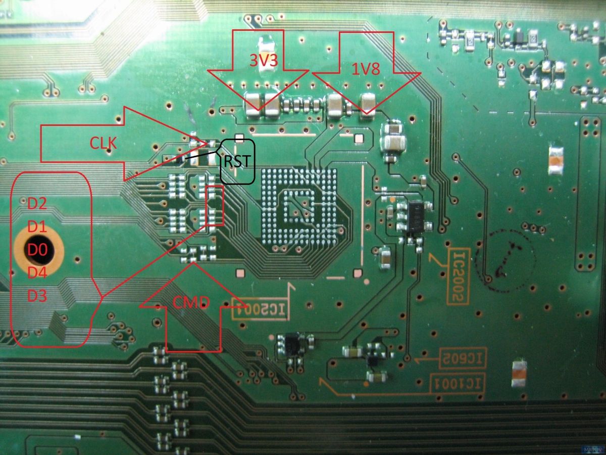

    eMMC KLMAG1JENB-B041
    * jest i na podobnej plycie 1-982-626-21 pod Sony kdl-43wf804
    Rozpiska jego pin
    Sony KD-70XF8305– wymiana płyty głównej 1-982-627-11, problem z aktualizacją firmware

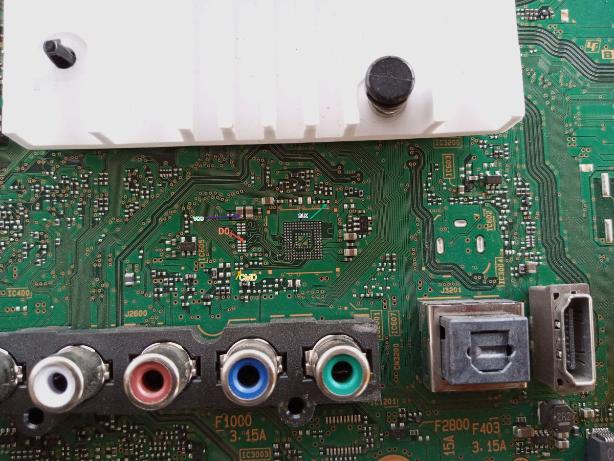

    Dla kdl-43... , ponizej
  • #28 21591028
    DarekRz4
    Poziom 24  
    Posty: 1484
    Pomógł: 20
    Ocena: 163
    W tych co mam jest w tym samym miejscu co twoje pierwsze zdjęcie.
