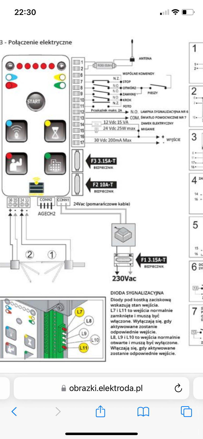

    Witam , czym można pod tą centralkę podpiąć suple sbw02 ?
    Jak podłączyć Suplę SBW-02 do centrali bramy Easy Weay 210?

    Wg mnie tak. Zasilanie masz na automacie 24V. Natomiast do obsługi musisz wykorzystać opcję step-by-step (krok) czyli styk 6 i 10.

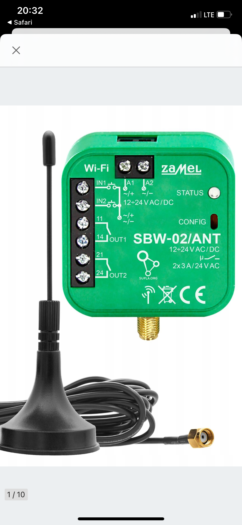

    Czyli w supli ze styków 11,14 podpinam się pod styki które napisałeś . Oczywiście pomijając zasilanie . Moduł Zamel SBW-02/ANT z anteną i złączami.

    Tak 11 i 14 jest jednym ze styków wykonawczych i to pod 6 i 10 automatu. Konfigurację na Supli znasz ?

    Tak już wcześniej programowałem roletki przez suple . Dzięki bardzo za podpowiedź 👍🏼
