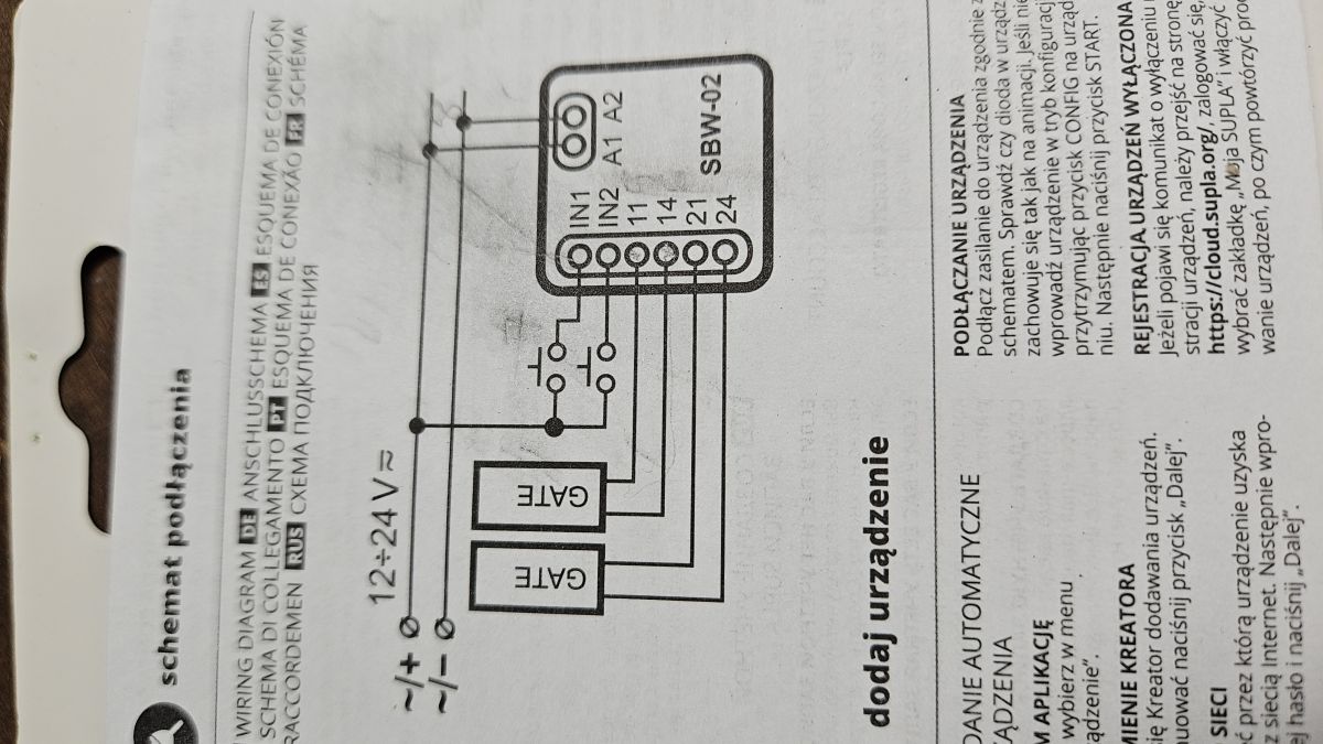

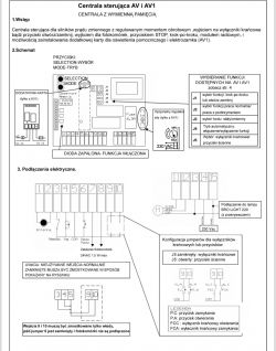

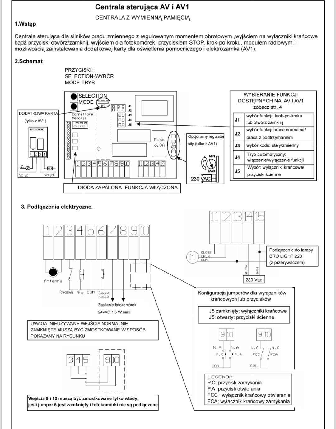

✨ Użytkownik pyta o podłączenie urządzenia Supla SBW02 do napędu Allmatic z centralą AV1, z wykorzystaniem fotokomórek. W odpowiedziach zasugerowano, aby ustawić tryb Krok-po-kroku na zaciskach 9 i 10, przy zdjętej zworze J5. Użytkownik miał trudności ze znalezieniem minusa, ale otrzymał informację, że plus znajduje się na styku 4 i 5 lub na 9 i 10, a minus na zaciskach 7 i 8. Po podłączeniu, użytkownik potwierdził, że wszystko działa poprawnie, a także podłączył kontaktron do monitorowania stanu bramy.
