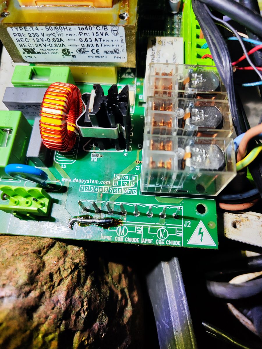

    Zbliżenie na uszkodzoną płytkę drukowaną sterownika DEA 212e z widocznymi ścieżkami i złączami.
    Poszukuję wyglądu/schematu płytki drukowanej sterownika DEA 212e. Mysz weszła pod obudowę, chyba czymś zmoczyła wtyki i spalił się kawałek ścieżki pod zielonym złączem, gdzie podłączenie lampy i silnik. Nie wiem do czego to podłączyć, a nie chcę na chybił/trafił lutować. Może ktoś ma i wspomoże?
    Mariusz.

    MA05
    Poziom 5  
    Posty: 34
    Ocena: 4
    Ze zdjęcia wynika że ścieżka uszkodzona ta po lewej idzie do pinów 4 i 7 a ta druga z góry do pina nr 2. Wyczyść uszkodzone miejsce i poskrob ścieżki powinno być widać gdzie idą.

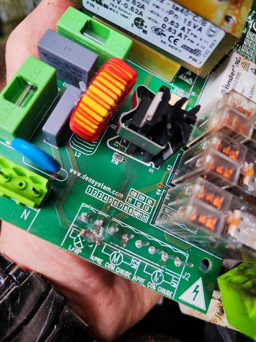

    Płytka obwodu elektronicznego z naprawioną spaloną ścieżką.
    Złączyłem spaloną ścieżkę i brama działa. Po złożeniu nie działa uruchamianie z pilota tylko zwarcie pinów od zamykania. Mam tam podłączony chiński włącznik po wifi. Na dzisiaj wystarczy. Sprawdzę / jeszcze raz rozłożę jutro, może wypięło się coś przy składaniu.
